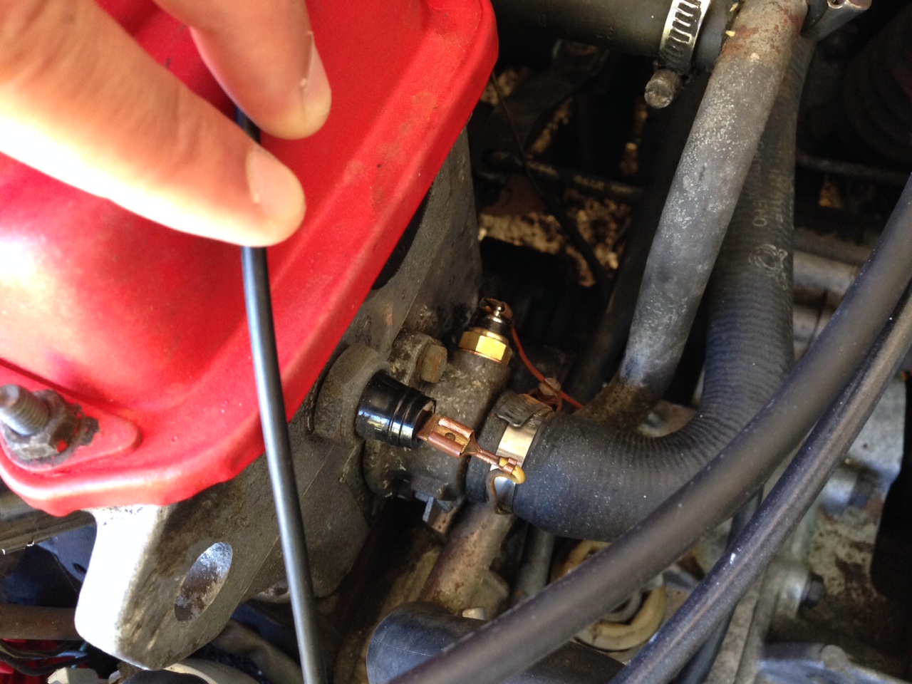

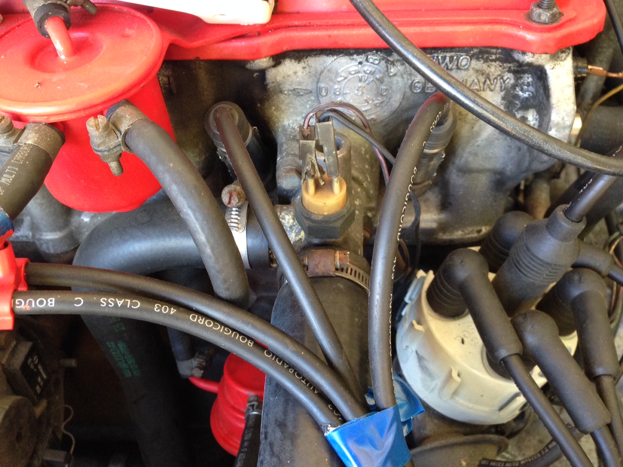

Lorenzo18
Re: Circuit de refroidissement
Effectivement, j ai cherché pas mal de temps sur la toile, mais il n existe pas de relais pour le ventilateur de radiateur.
J ai deux fils connectés au thermocontacteur, et j ai également deux fils connectés au ventilateur.
Tout a l air d'être en état de fonctionnement (j entends les tests électriques)
Du coup je me pose la question de la fiabilité de la nouvelle sonde de température (qui affiche sur le tableau de bord)
Peut être qu au 3/4 le moteur est à sa température optimale, et qu'à la moitié, la température est basse au contraire (du fait que j ai équipé un calostat basse température 71*C)
Quelle est la solution pour vérifier si le moteur n est pas trop chaud ? Quelle partie est la plus fiable ? La température dans le vase d expension ?
Sachant qu en laissant tourner le moteur à l arrêt l aiguille monte au 3/4, mais je peux encore poser mes mains sur les durites hautes et basses du radiateur.
Du coup je stoppe quand même mes tests et je coupe le contact, car ne me fiant qu'à l aiguille sur le tableau de bord, j ai peur d endommager le moteur ..
Que me conseille tu ?
