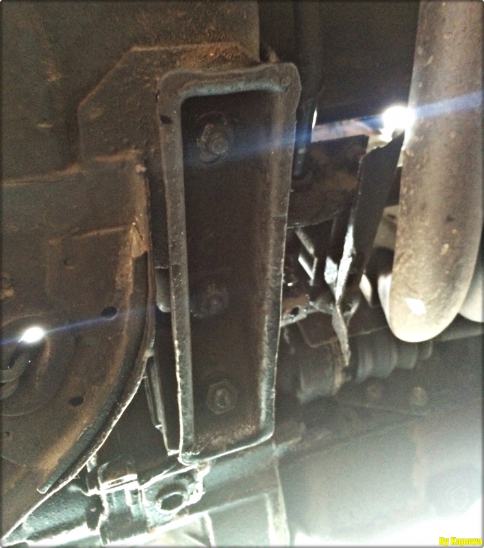

N'ayant pas de fosse, je l'ai fait avec cric hydraulique et chandelles, ça se fait bien si on travaille en sécurité.
J'ai levé la partie avant gauche du véhicule, le support est placé bien au milieu de la caisse au niveau du tablier donc calez bien la voiture.
Les photos sont prises support neuf en place, pour que ce soit plus net.
On dévisse la pièce allongée sous le support en enlevant les 2 boulons de 17 et les rondelles vers l'arrière de la voiture et pareil avec le boulon de 19 avec rondelle vers l'avant.
Vous obtenez ceci. Comme vous pouvez le voir, je n'ai pas eu de problème de boulon grippé vu le graissage automatique :foldingo
