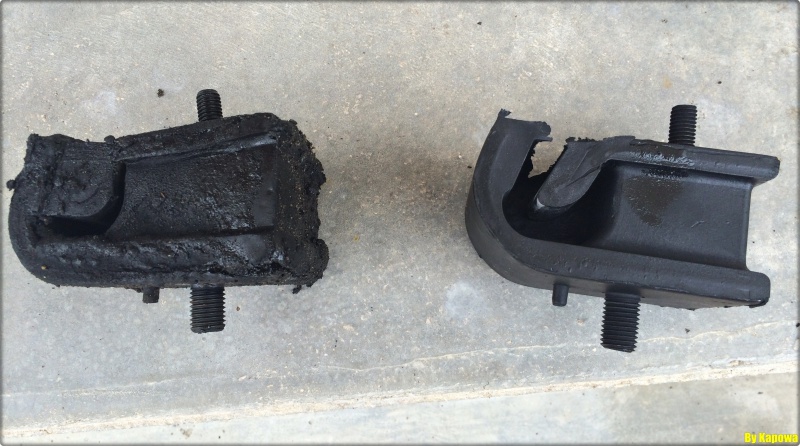

Mon vieux support semble déformé et est découpé à plusieurs endroits. Il était temps!
Voici le nouveau, ce n'est pas de la pièce Vw, on voit la finition vraiment mauvaise, mais il est neuf, et en plus parait bien plus dur au toucher :sex
Sa forme diffère un peu mais rassurez vous il a les même côtes et se met bien en place.
Nettoyez bien la partie sur la boite ou il va venir se loger.
Revissez les 2 boulons de 13 sans oublier les rondelles.
Puis revissez les boulons avec les rondelles dans l'ordre indiqué sur la photo pour que l'ensemble se positionne bien.
