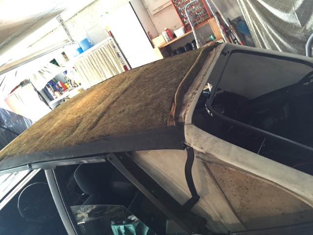

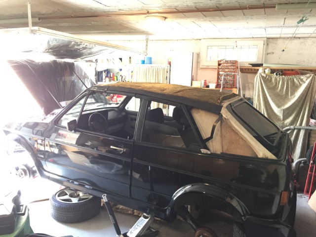

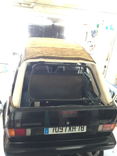

Salut a tous, j'ai besoin de l'avis d'experts en capotage. Je voudrais refaire la toile qui recouvre la matelassure, je l'ai virée car elle était toute cramée et en lambeaux.
J'ai besoin de vos conseils pour savoir avec quoi je pourrais la replacer?
J'ai bien un drap house mais comme il est en coton, je pense que ce n'est pas la meilleur solution...
et dernière question au niveau des extrémités avant et arrière quel scotch me conseillez vous d'utiliser?
Je vous post les photos de ma voiture en l'état actuel, n'hésitez pas a me dire si vous voyez autres chose a changer sur la capote.
Merci d'avance pour vos conseils :maitre

Bon travail, juste regarde ton cadre de lunette arrière si tu vois des points de rouille fréquent sur la baquélite!

J'ai changé le cadre car le miens était HS, j'en ai mis un en meilleur état et j'ai traité le peu de rouille qu'il y avait dessus avec de l'antirouille.
Je vais donc utilisé le drap que j'ai pour réparer la matelassure si ca ne cause pas de problème de retenue de l'humidité.
