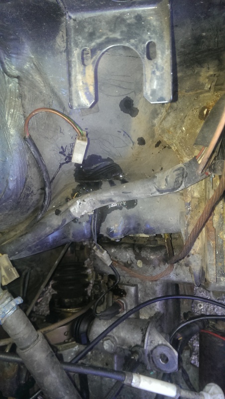

Re: [2H] Question sur le circuit de depression du 2H
du coup j'ai viré le bocal de lave glace hihihi ...
et j'ai sa :
et sous ma boite c'est fait comme cela :
question, il n'y a rien pour la fixer c'est normal ? o_o
et j'ai sa :
regarde sue la vidéo
la platine pour fixer la boite a aire et repris sur le support de batterie avec 2 pions qui rentre dans une sorte de rondelle en caoutchouc
