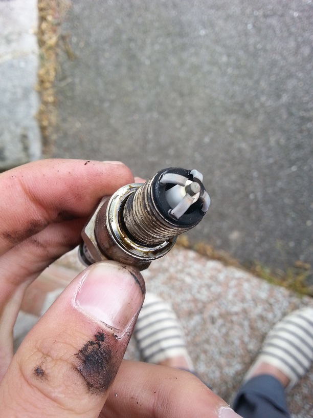

Tu peux aussi démonter une bougie pour voir la couleur. Tu va trouver un Tuto sur le forum qui explique à la perfection les différentes couleurs des bougies qui en disent long sur la qualité de la carburation.

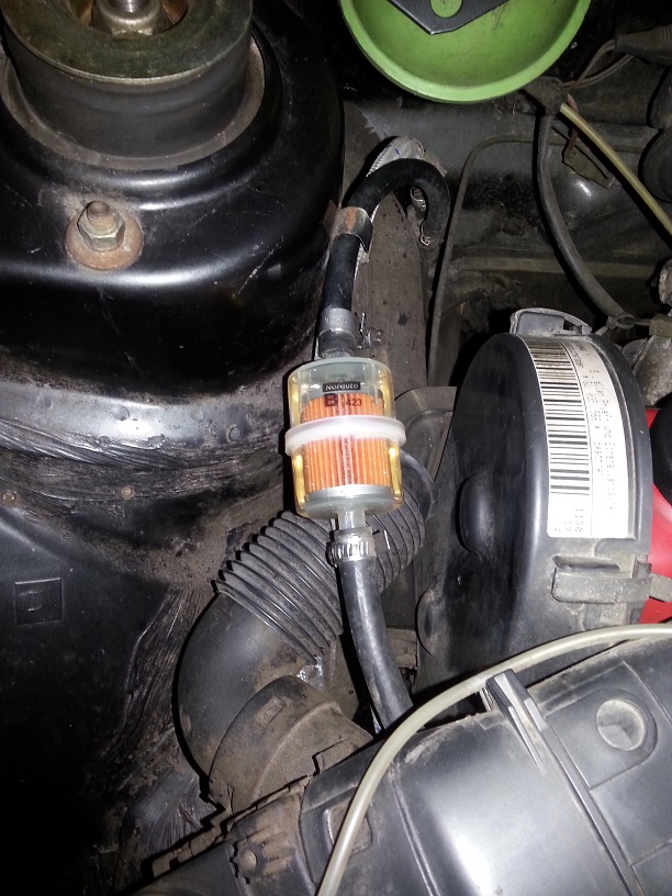

Pour finir, regarde ton filtre à essence et filtre à air pour voir leurs états.
Si ton starter marche bien, que tes filtres sont bons, que la couleur de ta bougie est correct, alors tu peux pousser les investigations un peu plus loin.

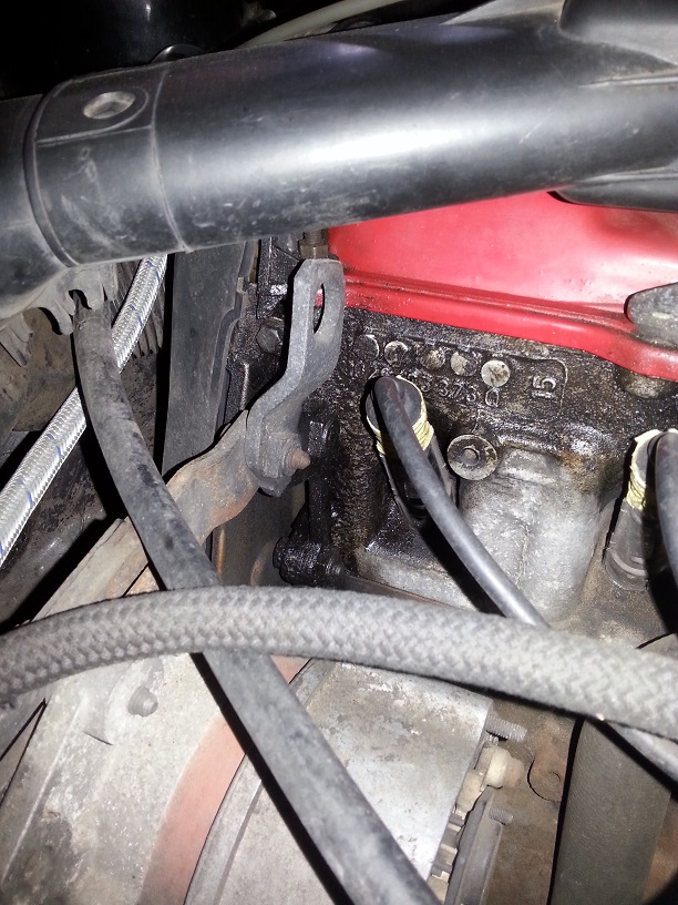

En effet le carbu bouge ( j'ai une vidéo que je peux envoyer en MP sur Facebook si vous voulez ), j'ai aussi une fuite au niveau du joint de haut de culasse ( je crois que c'est cette partie ), mon filtre à carburant est neuf.
Voilà quelques photos prises à l'instant

Ah oui, il bouge beaucoup là !
Changer une semelle n'est pas ce qui a de plus dur, y a des tutos là-dessus.
Commence par ça, c'est déjà une bonne base pour régler un carbu.
