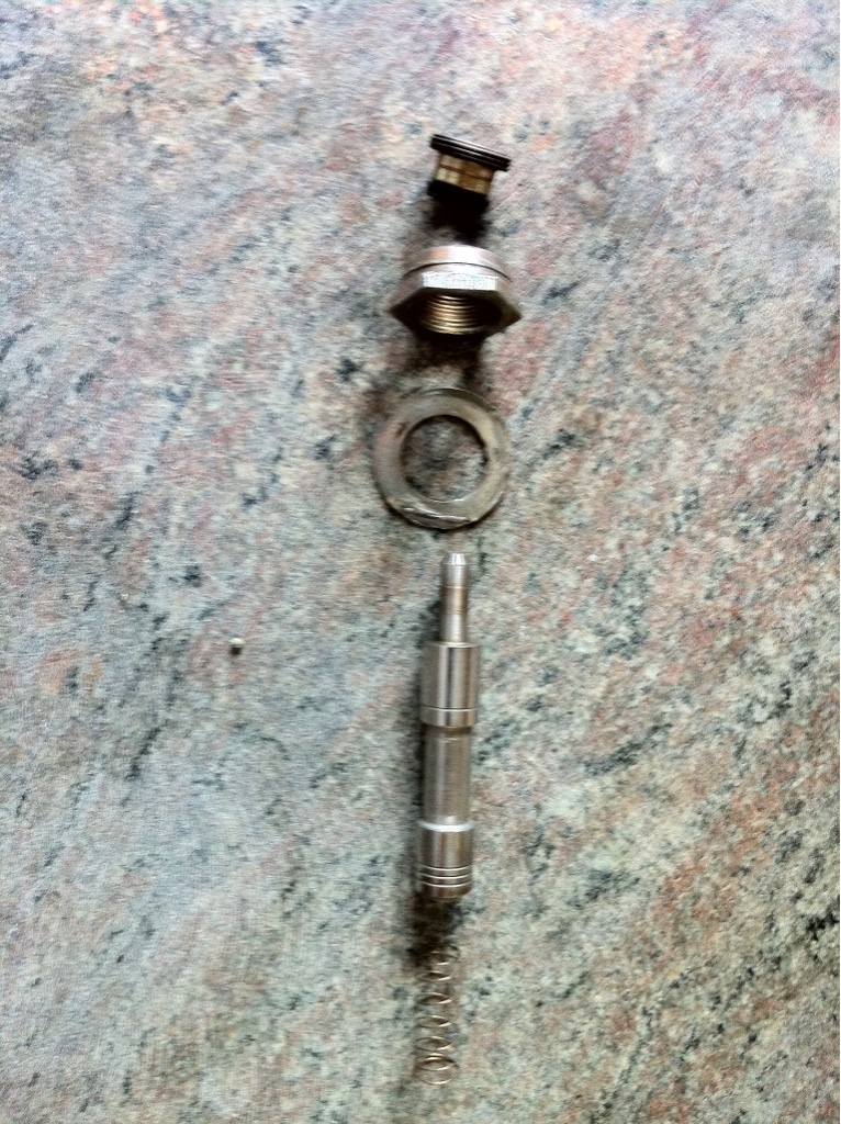

- Messages : 3190
- Âge : 54
Problème démarrage Golf 1 GLI 110cv
Il te manque une pièce qui tient le piston du doseur, car normalement il ne peut pas être expulsé.
Regarde le mien. Sent from my iPhone using Tapatalk
