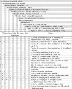

Le start pilot est une bonne idée, un jet d'une seconde directement dans la pipe d'injection en débranchant le tuyaux la ou se trouve le clapet anti-retour qui va au servo-frein.
Tu as plusieurs piste sur ce tableau

Merci pour l'image on va creuser!
