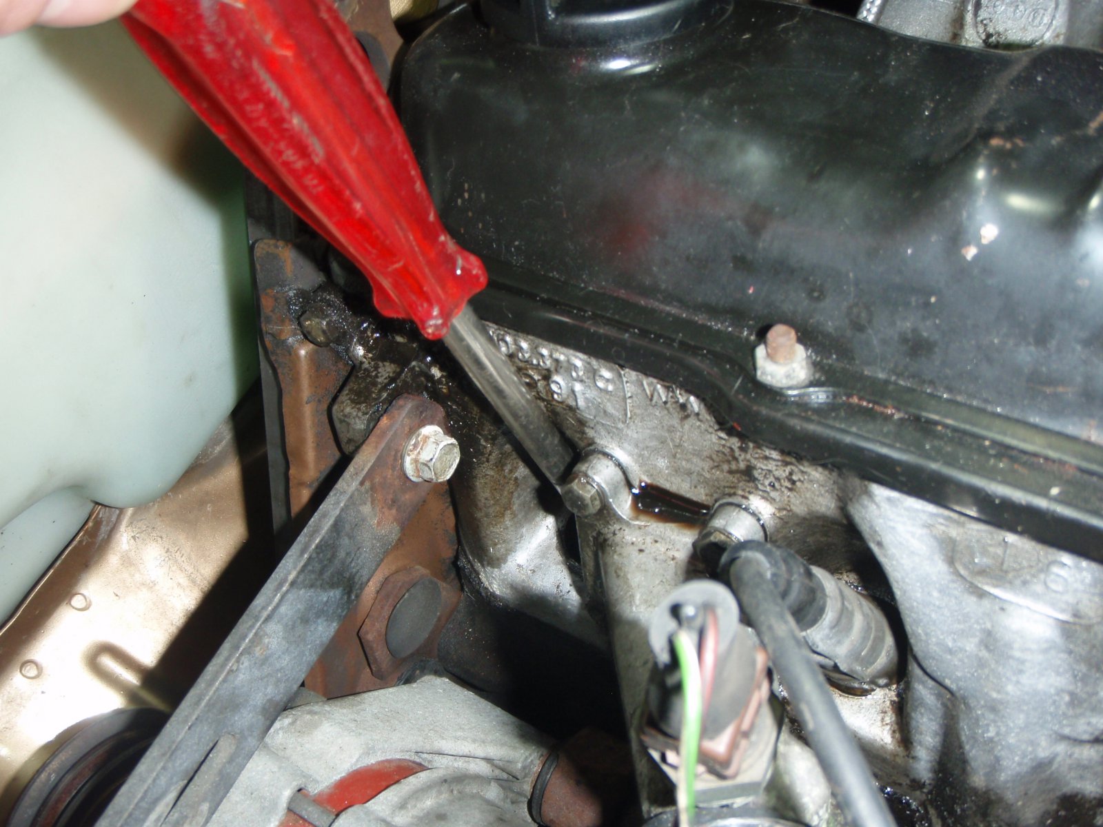

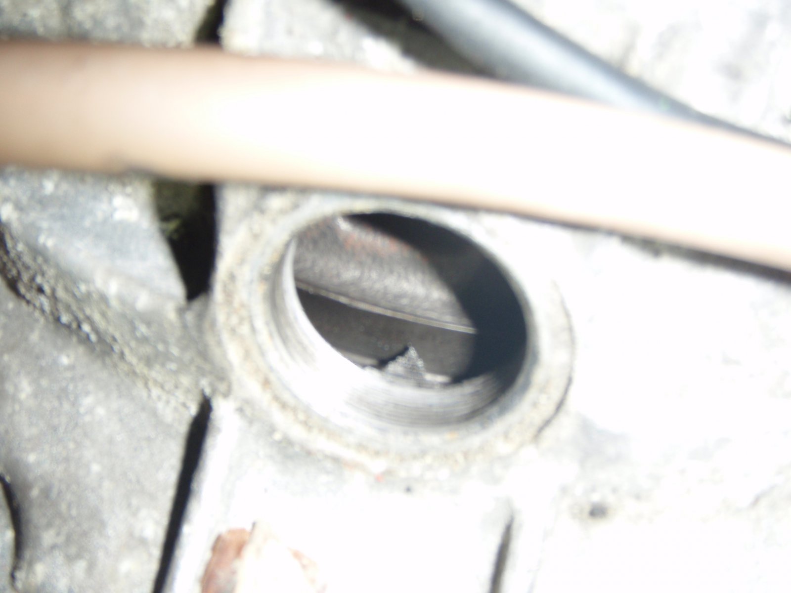

Voila en image mon problème :
Calage volant moteur au PMH
Repère AAC pas en position de calage
Piston n°1 au PMB
Par contre si calage de distri ok sa donne ça :
Poulie AAC au repère
Piston cylindre n°1 au PMH
Poulie arbre accessoire et accessoire volant moteur alignées
Par contre pas de repère pour le volant moteur
J'ai réussi à remettre le moteur en route mais comment vais-je caler mon allumeur si le repère PMH n'est pas en face de l'index de boite.
Et comment se fait-il que se soit décaler comme-ça?
Messages : 12317
Re: Problème calage moteur EG
je ne vois pas trop comment c'est possible a moins que tu ne prenne pas le bon repère de pmh
avec ton tournevis au point mort haut tu dois avoir le repère sur le vilo (faire un tour moteur supplémentaire si pas le cas car un tour vilo n'est pas égal a un tour aac (sinon tu sera au pmh au cylindre 4)
tes photos sont trop flou on ne vois absolument rien mais de visu la photo du repère de pmh ce n'est pas le bon tu a confondu avec le repère d'allumage
