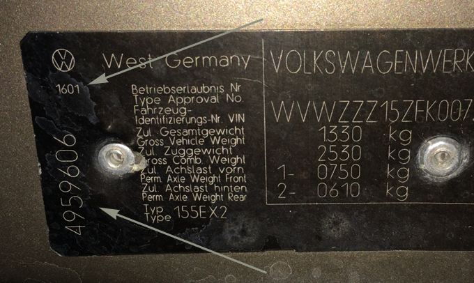

Remarque : on retrouve aussi ces chiffres sur l'autre plaque rivetée noire où se trouve le numéro de chassis sur le coté gauche :
On peut donc ainsi connaitre, après avoir relevé la lettre correspondant au millésime (voir le lien : https://www.golf1cabriolet.com/identification/ ) de votre One Cab et en se référant à un calendrier de l'époque (http://www.12mois.fr), le jour et le mois exact de la production de votre One Cab.
Dans l'exemple donné, on a donc une Golf Cabriolet construite le vendredi 7 décembre 1984 (millésime 1985).

Cette plaque rivetée et peinte peut être un élément supplémentaire de vérification lors de l'achat d'une Golf 1 Cabriolet.
En effet, il suffit de comparer ces 4 chiffres qui doivent être identiques à ceux la plaque noire rivetée où se trouve le numéro de chassis. Elle l'avantage de se trouver juste à côté.
