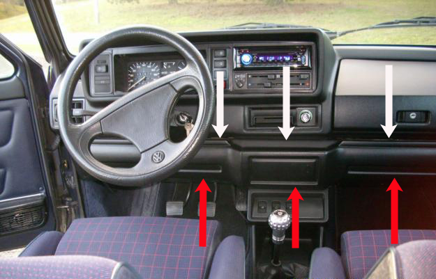

Bonjour à tous !
Voici ma présentation
Le bas du TDB, partie indiquée par les flèches rouges "pend" un peu vers le bas laissant apparaître le joint indiqué par les flèches blanches.
Est-ce courant ?
Comment y remédier ?
Merci d'avance !
Michel.
Messages : 12317
Re: Bas du TDB qui se barre
y a 4 vis de chaque coté au niveau des contre aile faut faire un peu de gym;)

Je reviens sur ce sujet car je n'ai pas trouvé les vis sur les contre ailes , j'ai par contre remarqué qu'il y a des agrafes genre rivet noir plastique dans la partie inférieure de la garniture , j'ai besoin de la démonter à cause de problèmes de fils électriques dû à un montage d'alarme par les précédents propriétaires , merci de m'aider .
Messages : 12317
non, il ne faut pas demonter les rivets, il y a 4 ecrou de chaque coté du renfort a l'INTERIEUR de ce dernier, au niveau de la contre aile
pour ca il faut se mettre en dessous du tbd, enleve les sieges pour etre plus a l'aise ;)

Une douille , une rallonge , ca va tout seul.
Il y a par coté 2 trous fixes , et deux trous oblongs ouverts pour finir de le monter avant serrage.

il vaut mieux d'abord demonter la console centrale. Et aussi, ce renfort pese 200 kilos : a 2 c,est mieux pour ne pas l'abimer.
