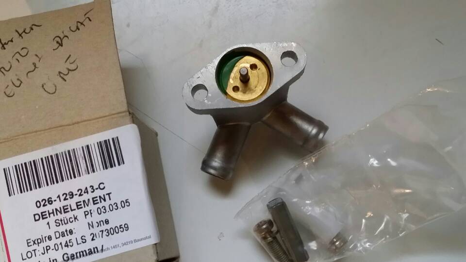

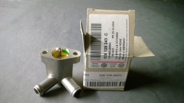

je viens de passé commande de cet élément de cire appelé "régulateur" 026129243C chez vw , ce lundi au prix de 104 livre sterling (155 € frais de port inclus) et reçut jeudi par UPS.
Sur ce site: http://www.vwheritage.com/vw_spares_Wax ... try_US.htm" onclick="window.open(this.href);return false;
La pièces n'est plus dispo chez VW France (je confirme) achat tenté fin Octobre.
Ni même en adaptable "Solex" moins chère 80 euros, (systématiquement retiré du catalogue sur 2 sites spécialisé en pièces détaché vw) a chaque fois que je passais commande ,en Octobre toujours . :enerve
Çà fait mal au c..,mais ont à plus vraiment le choix vu que cette pièce n'est plus fabriqué ou distribué par vw.

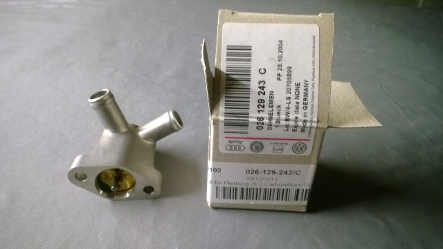

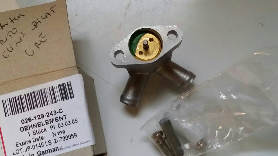

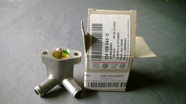

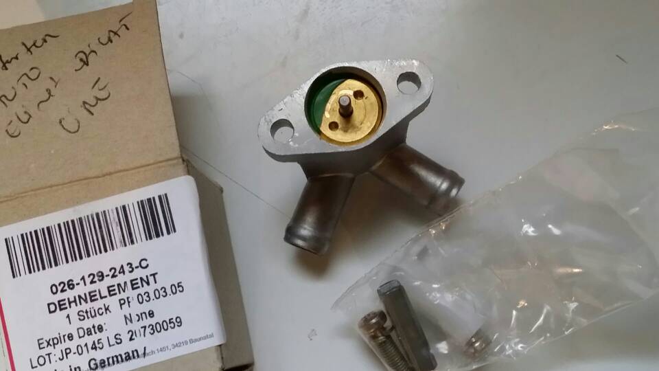

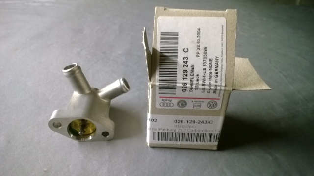

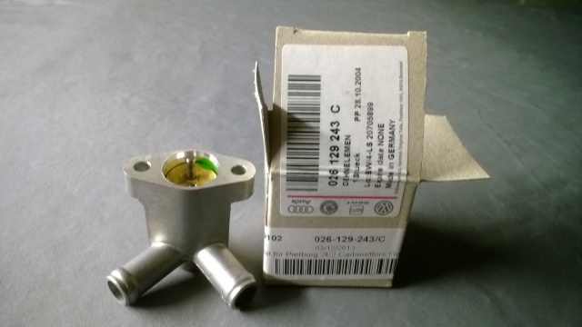

merci olive,
oui,pour moi il s'agit bien de la pièce en question ref: vw 026-129-243/c estampillé vw/audi etc...
a faire confirmé peut être? par les derniers (veinard) ayant acheter de cette pièce dans le réseau vag.
voici des photos de la dite pièce.
