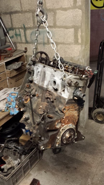

Salut tout le monde après pas mal d'absence me revoilà avec un moteur ... bancal.
Après un déménagement , installation j'ai décidé de me remettre sur le cab. Donc vidange distribution, 4 silents blocs, calage allumage, silencieux, faisceau bougies, 4 bougies bosch 4 électrodes, câble accélérateur, montage disque golf 2 GTi à l'arrière, durite aviation, radiateur neuf, sonde de température eau / huile,.... Enfin bref ce qu'il en ressort:
Je me suis fait ni***... avoir en achetant ce cab, ==> courroie décalé d'une dent, allumage décalé d'un bon centimètre et le top les taux de compression : 8 7 4 1 bars .Oui oui 1 bar!!!
Du coup réfection d'un DX.
Le projet maintenant :
Dans un premier j'ai racheter un DX pour être tranquille et tout:
Maintenant le projet à venir:
AAC schrick 276°
Carter Schrick
Ressorts de soupapes inférieur + supérieur renforcé schrick + coupelles haut en titane schrick + coupelles bas en acier schrick et demi lune renforcées schrick
Et quelques périphes pompe à eau pompe à huile, démarreur, durites silicone rouge....
Voilà je voulais quelque avis avant achat et tout... Merci les gars.

Pour préciser les travaux sur le bloc :
carter huile schrick
plaque anti-barbotage
Je verrai l'état de la pompe à huile
j'aimerai alléger le volant moteur ( j'ai noté un passage de 5,5kg à 3,4kg il me semble )
Segmentation
contrôler les poussoirs
AAC 276°
Rajout d'un radiateur huile
Rectification de la culasse, des soupapes....
J'avais pensé au papillon de KR , mais comme c'est une périphérie je verrai sa après.

coucou, après un petit moment d'absence dû à l'achat d'un corrado 16v et ses petites modifications, c'est le début du commencement:
ca sera donc bas moteur pb et culasse dx.
a plus tard
