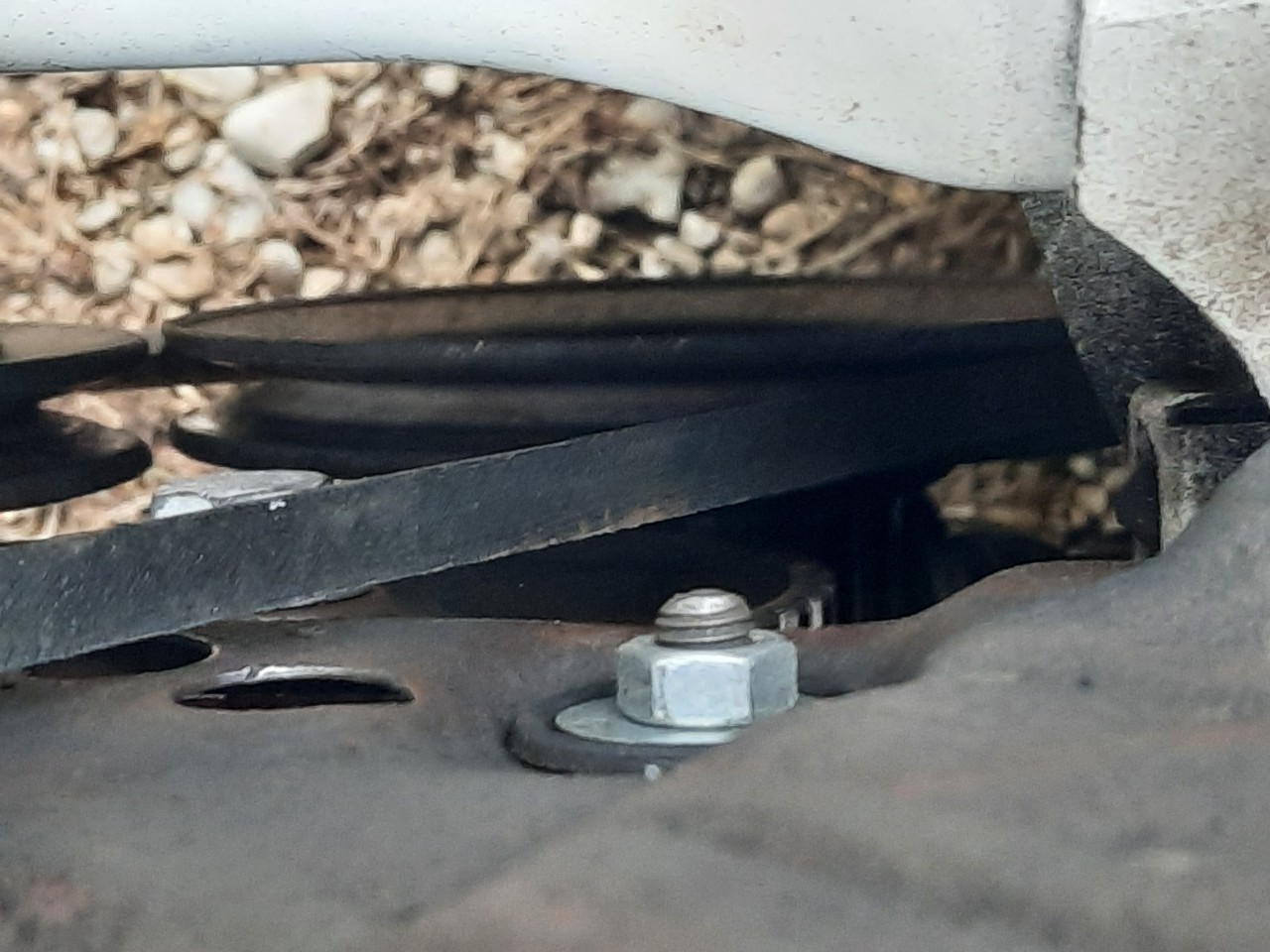

Re: Vos poulies sont-elles bien alignées ??? o_O"
Salut toutes et tous,
Je profite de ce sujet pour vous montrer mes poulies du JH qui a perdu sa clim, pensez vous que l'alignement est correct?
Et si oui, comment se monte le cache distribution du bas car vu l'espace entre le bloc et la poulie de vilo, j'ai un gros doute...
merci de vos retours
