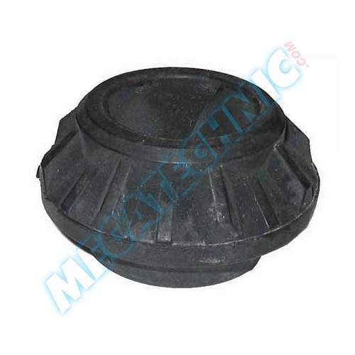

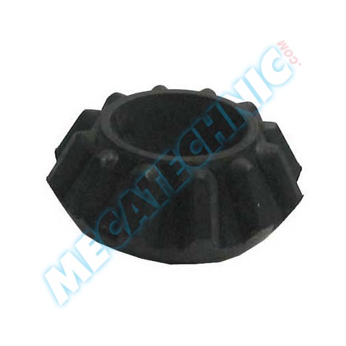

Pour ce qui est des silentblocs, est-ce que quelqu’un aurait une photo pour voir à quoi ça ressemble exactement ??

Weissklass
Message par Weissklass »
clik sur l image pour en savoir plus
d'origine tu as ça, vers le bas de la page.

En changeant les silent-blocs arriere je pourrais récupérer les 15-20mm de différence de l'arriere ?
C'est tout bon ... :D
Reste plus qu'à commander ...
Weissklass
Je peux evidement pas te garantir que tu vas recuperer 10 a 20 mm, dans mon cas ça l'a fait.
Par contre si ça marche pas faudra que tu baisse un peu l'avant. :D

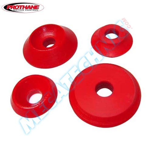

L'avant c'est déja fait : j'ai fait installer les coupelles d'abaissement achetée chez Mécatechnic (ils annoncent -15mm mais en réalité c'est -7/8mm). C'est déja ca de pris. Je vais commander les silent-bloc en référence ci-dessus et je verrai bien. De toutes facons, les miens ont 120.000km. Ca ne fera pas de tort ...
Messages : 8063
moi je ne te conseille pas les silent blocs uréthane. mais plutot l'origine, malgrès le fait que j'ai un rabaissement important..
quand je les ai mis ils y avait un ecart entre la "cloche " ou on mets l'amorto et le silent block supérieur.
j'ai donc laissé l'uréthane en dessous et mis l'origine au dessus pour ne pas redemonter.
mais ne t'attends pas a un miracle pour ton rabaissement
