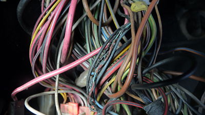

Alors, j'ai bien entendu regarder les fusibles de visu, je regarderai si j'ai du 12v qui arrive cette aprés midi, voivi quelques photos de la platine ainsi que divers branchement :
Comme vous pouvez le constaté, c'est en piteux état, entre le film cramé, les film avec des domino qui viennent de je ne c'est ou, ou encore les fils relié par domino sur la platine :enerve

Tu dis FILM toi lol, c'est files
Concernant cela justement regarde si tu as continuité dans les files et surtout et aussi les relais si ils sont pas oxxidés et correctement brochés

Quitte à reprendre les gens, autant le faire correctement ... c'est fils, sans "e" (indice, on dit un fil électrique, mais une file d'attente)TeX a écrit :Tu dis FILM toi lol, c'est files
Sauf si tu parlais de X-Files, la série des 90's , là où la vérité est ailleurs :fumeur.
Voire même tailleur ici, car j'ai le sentiment que Mathieu va devoir jouer de la pince coupante et du fer à souder
