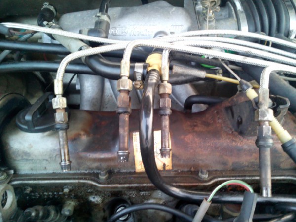

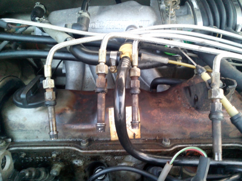

bonjour,
en tant que "déterreur de topic professionnel", je me permet cette incursion.
j'ai démonté mes injecteurs et rencontre le même problème : la "colerette" en bout d'injecteur est resté dans le fond pour 1 injecteur, à droite sur la photo.
peut-on récupérer ça sans déculasser? (pitié dites oui...)
est-ce qu'il viendrait en sortant le support en bakelite? pas encore essayé...
merci d'avance

Re: probleme bout injecteur
injecte un peu de WD40 et avec un cintre que tu aura légèrement recourbé au bout tu pourra sortir l'embout en tirant dessus sans forcer
Message par j-ohm »
Helas, je suis certain qu'il était présent, il y a les marques de sertissage au bout de l'injecteur.
Je tenterais la méthode de Banditblue ce week-end.
Message par j-ohm »
Bon bah j'ai bien travaillé... :mad
La méthode du fil de fer a échoué. J'ai bien réussi à l'attraper plusieurs fois, mais il était vraiment trop coincé.
En dernier recours, j'ai pensé remettre l'injecteur, en me disant qu'il pourrait mieux tenir cette collerette cette fois.
Grave erreur! l'injecteur ne rentrait pas, j'ai tapoté dessus pour le faire descendre, et il est descendu, cassant le bec en bakélite et faisant tomber la collerette...
Démontage du collecteur d'admission (6 vis !!! il va pas s'envoler...) puis exploration des lumières : tout le monde était sur la soupape qui était .... fermée. Pour une fois j'ai de la chance. (ou plutôt ma connerie ne va pas coûter trop cher)
Récupération de la collerette avec mon fil de fer et éjection des débris au compresseur.
La tête sur le collecteur d'échappement et totalement allongé sur le moteur (le cache-culbu fait très mal aux côtes...), bref, du Guillaume des grands jours :D
J'ai remarqué au passage beaucoup de "merdes" dans les filetages des supports d'injecteur, des miettes noires comme du joint bouffé au vissage, ainsi qu'un dépôt sec, blanc à jaune, me faisant penser à du LDR séché.
Sachant qu'il y a des conduit d'air additionnels dans la culasse pour les injecteurs, dois-je m'en inquiéter ?
Enfin, un support en bakélite ne veut pas venir non plus (la bague laiton est bien démontée).
J'ai tenté de le pousser par en-dessous avec un outil, mais à part casser le bec, ça n'a rien fait.
Une autre idée géniale à me proposer ?
Pour le nettoyage des autre puits/lumières, aspirateur et compresseur, ça le fait ou c'est trop risqué si la soupape est ouverte?
Oubliez ça, je ferais tourner la distri pour fermer les soupapes l'une après l'autre... O_o (j'y ai pensé en écrivant ma question)
Pas de photo pour l'heure et plus d'Internet à la maison, mais dès que je peux je mets ça.
A plus
Message par j-ohm »
Choses promises...(oui avec un mois de retard, mais c'est toujours mieux que ces post qui se terminent en queue de poisson, non? :) )
voici les photos :
Voici donc l'état de mes puits, nettoyé au WD40, au pinceau, et au compresseur (oui là ils sont sales...)
En dernier, l'extraction du support récalcitrant, avec écrou passé par la lumière du collecteur puis vissage du boulon par le dessus : un vrai bonheur :-P
Et quand je dis extraction, je ne plaisante pas, ça tenais comme une rotule de direction (bon là j'exagère...)
Donc changement des 4 injecteurs et des 4 supports en bakelite : mais rien de mieux niveau moteur
Ce sera donc l'objet d'un nouveau post.
A bientôt donc
