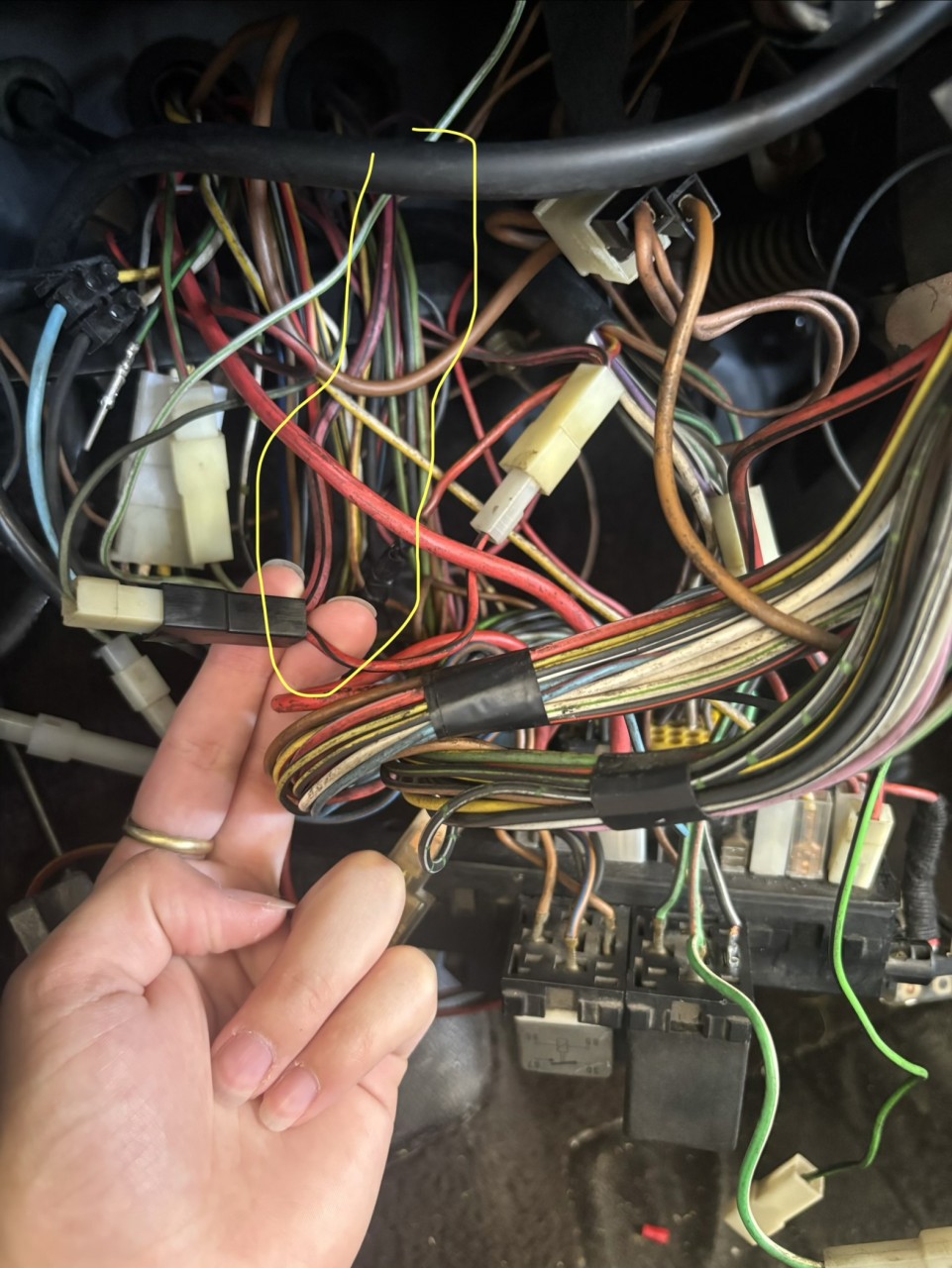

Ici on voit le câble rouge et noir provenant du démarreur mais qui est relié à plusieurs câbles qui retournent dans la baie moteur. Est ce normal ?

tu as sorti les prises pour voir si il y avait un pin cramé ?

Oui, j’avais tout sorti pour nettoyer et il y avait rien d’anormal
