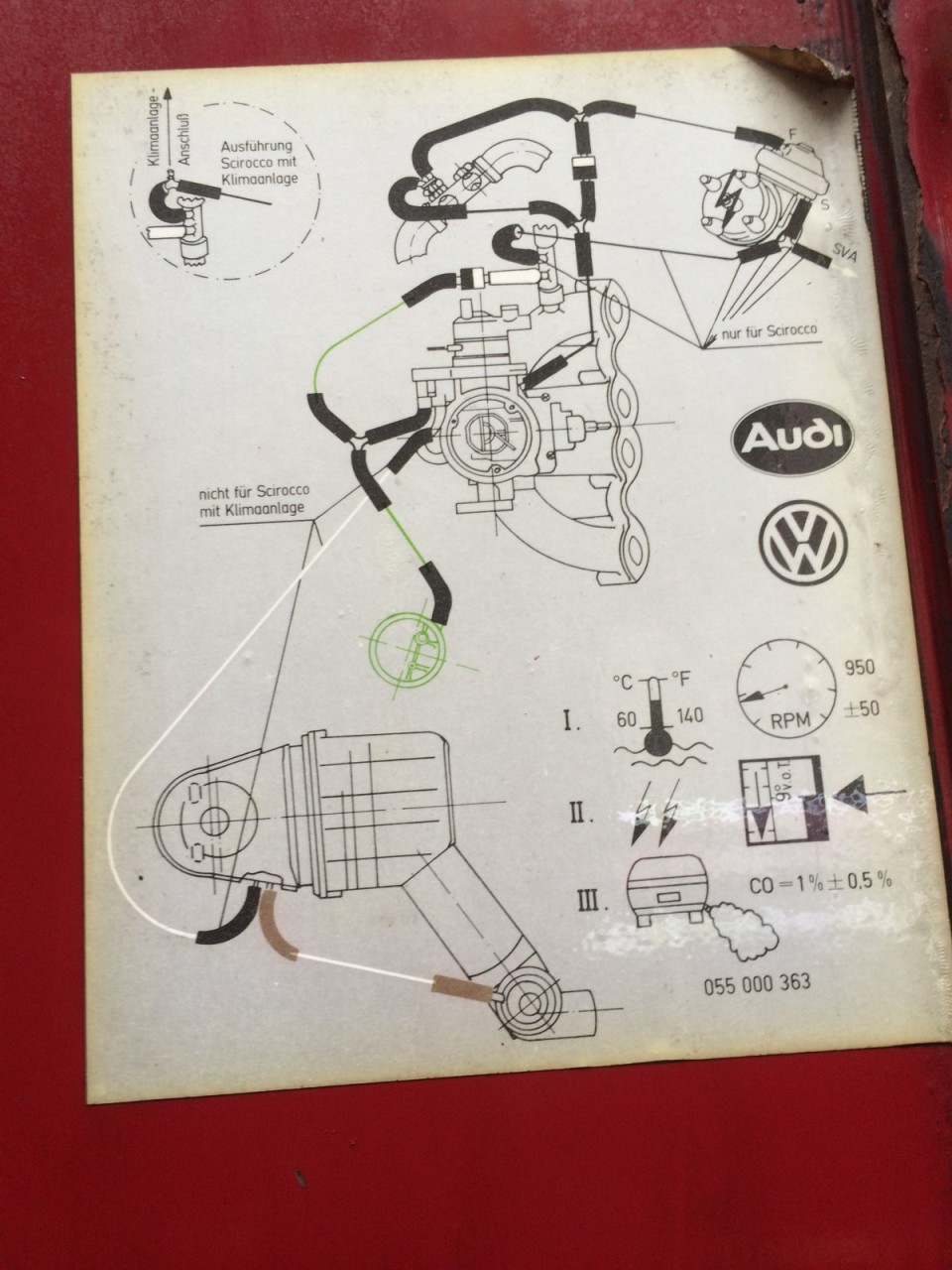

salut a tous .....;je remonte ma Golf 1 cab Karmann , mais comme un andouille , j'ai effacé toutes les photos prises lors du démontage !!!!!! je souhaiterais avoir le shéma , si possible , du branchement de toutes les petites durites qui vont au carbu , filtre a air , servo frein ect .....j'ai fait des recherches sur le net mais n'ai rien trouvé !!!!!! >un GRAND merci a ceux qui m'aideront a remonter le tout et salut aux autres .....CDLT

Yop !
Quel moteur, quelle année?
Regarde sous ton capot, il y a peut être un autocollant qui indique ça.

Je ne connais pas le JB, mais si c'est comme pour les moteurs EX et EW à carbu Pierburg 2E, il faut déjà commencer par s'assurer que toutes tes durites de dépression soient correctement branchées.
Donc vérifie tes branchements selon le schéma fourni par Coolraver (au passage: @coolraver t'es trop fort, t'as toujours les infos techniques !) et on pourra ensuite affiner le diagnostique.

Chreun a écrit : mer. août 27, 2025 23:13 pm Je ne connais pas le JB, mais si c'est comme pour les moteurs EX et EW à carbu Pierburg 2E, il faut déjà commencer par s'assurer que toutes tes durites de dépression soient correctement branchées.
Envoyé de mon SM-G736B en utilisant Tapatalk
j'ai des dossiers très complets :D :D
