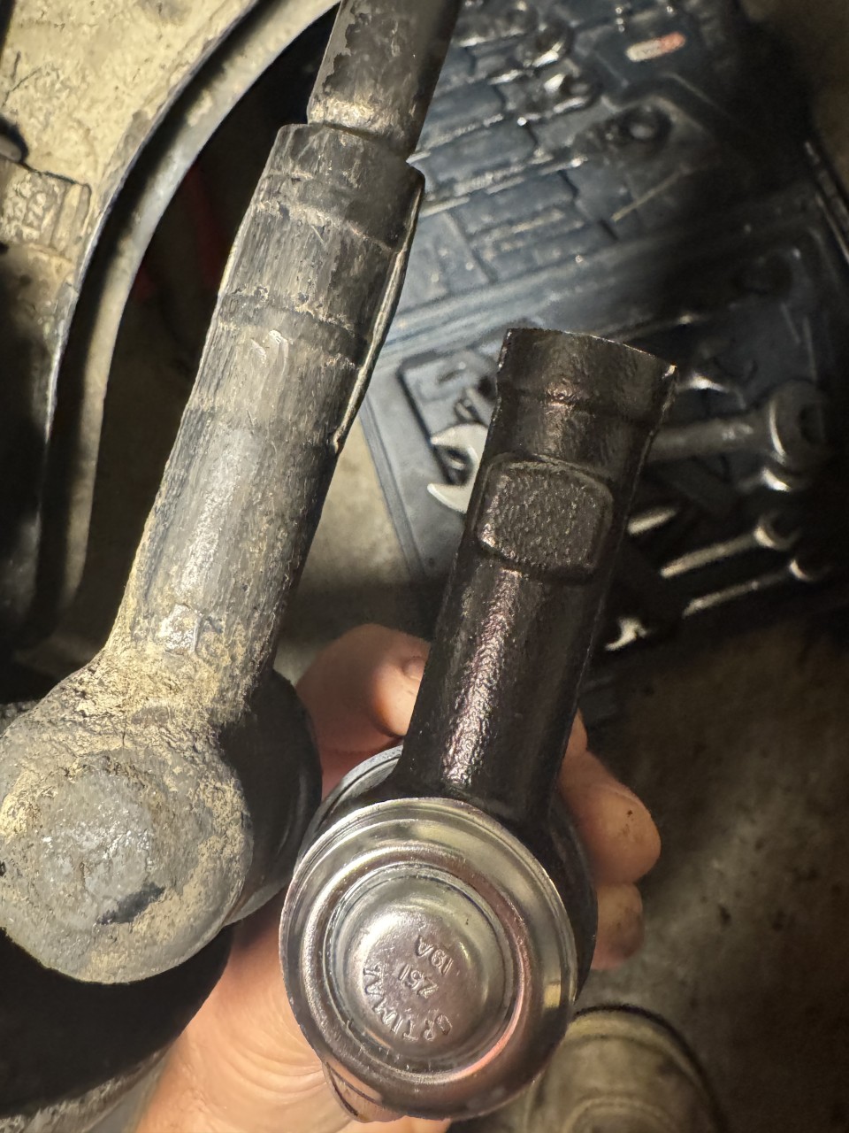

Je voulais changer mes rotules de direction et je m'aperçois que celles que j'ai acheté sont plus courtes.
Est-ce grave ?
De plus j'ai commencé coté conducteur et je ne vois pas de méplats pour la dévisser du bras.
Est t'on obligé de changer bras et rotules ?
Comment ont enlève tout ça ?

C'est d'origine, c'est serti coté conducteur ca permet de mieux régler le para sans dérégler le point zero de la direction
il faut changer la biellette et la rotule du coup ;)

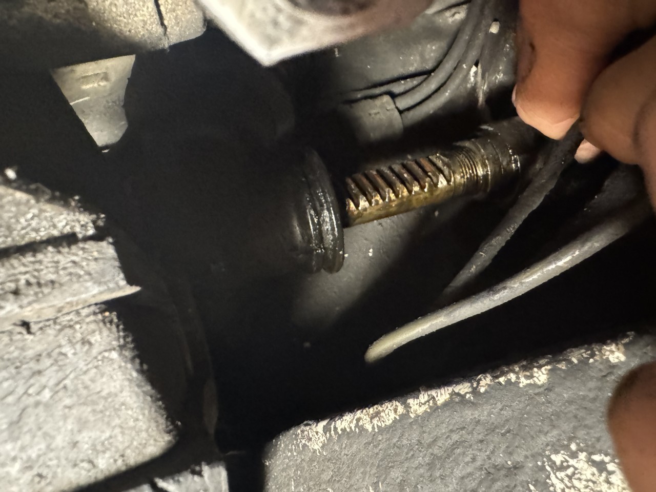

Pour extraire la biellette, je serai obligé de la couper au niveau de la rotule pour passer l'outil qui sert à là dévisser coté crémaillère ( mon voisin en a une).

De mémoire tu peux la dévisser avec une clé plate je ne sais plus la taille mais il faut pouvoir lever la voiture assez haut

Tout c'est bien passé sans difficulté, même sur chandelles
