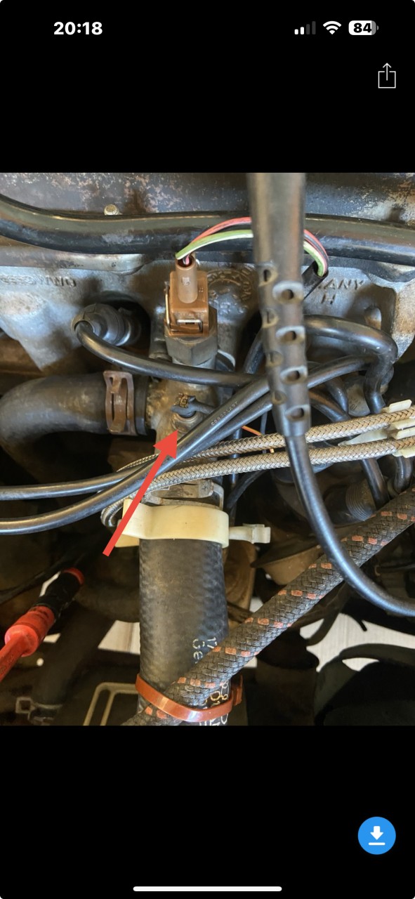

Suite à un problème de mon aiguille de température moteur de mon tableau de bord de ma golf mk1 moteur DX (112cv) 1L8, je cherche la sonde noire que je ne parviens pas à trouver malgré avoir fait des recherches sur le site.
Voici une photo ci-jointe si certains parviennent à l'identifier. :(

Up up il y a bien quelqu’un de sympa qui va me guider,
J’ai parcouru la pipe d’eau entre la culasse et le radiateur
Mais pas de sonde noire.j’ai shinté les autres sans résultat :hein :hein

Re: Sonde de température eau
C'est celle ci (flèche rouge), et celle sur le vase d'expansion

Merci a toi ,du coup j’ai pas dû commander la bonne sonde :D

Du coup j’ai changé la sonde du bocal du liquide de refroidissement et celle sur la pipe entre la culasse et le radiateur,et mon aiguille de température monte a la moitié une fois le moteur chaud et redescend à zéro après o_O
J’ai lu sur le forum que cela pouvait être un condensateur derrière le compteur,je voudrais avoir confirmation de votre part avant de me lancer dans le démontage du compteur :?
