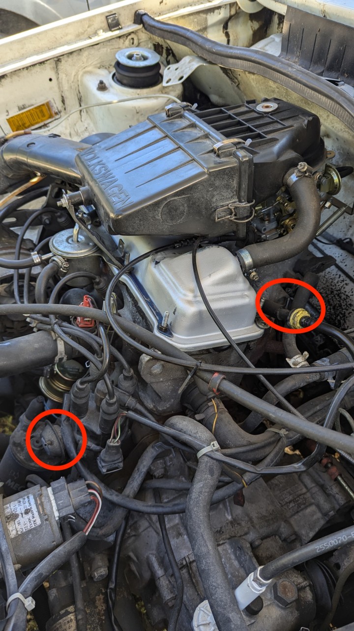

Et du coup je branche la capsule a quoi? il y a un emplacement libre a l'endroit entouré en rouge c'est ça?
Messages : 12313
Re: Allumeur golf 1 cabriolet
oui
