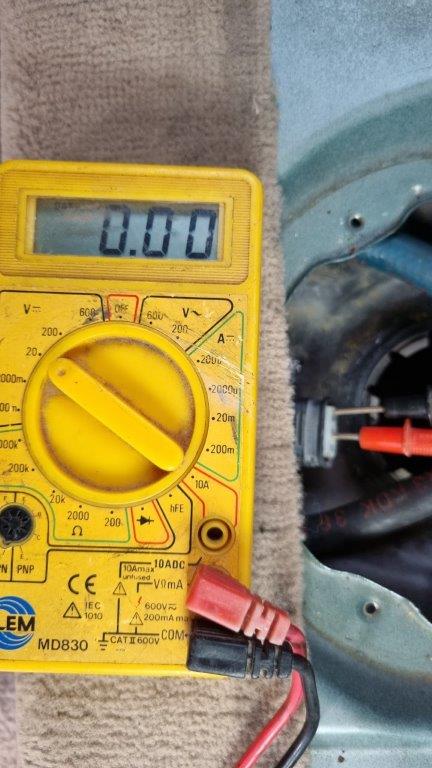

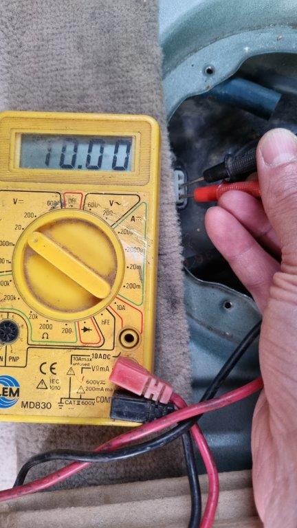

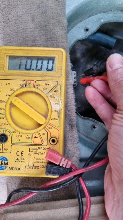

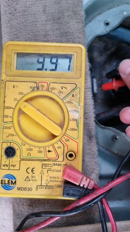

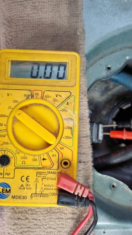

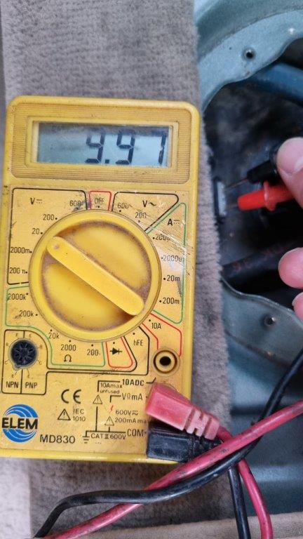

Cependant, j’ai trouvé étonnant de ne pas entendre fonctionner la pompe immergée dans le réservoir. J’ai donc enlevé le siège arrière pour accéder à cette pompe immergée. Effectivement, il n’y a pas de bruit de pompe lorsque je mets le contact. J’ai vérifié avec un voltmètre ce qui arrivait sur la cosse débranchée. Je vous joins les photos des différentes mesures prises que je ne comprends pas. Pourquoi 10V ?

la batterie était bien chargée quand tu as pris ta mesure ?

Oui, la batterie est chargée. Il y a 11,95V aux bornes de la batterie lorsque je mets le contact et 12,05V lorsque je ne mets pas le contact. Elle lance très bien le démarreur lorsque je tente de démarrer.
