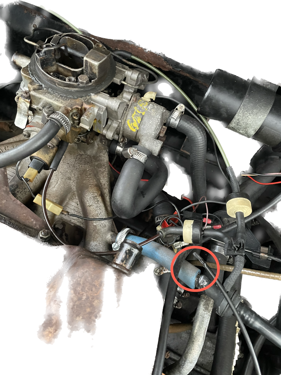

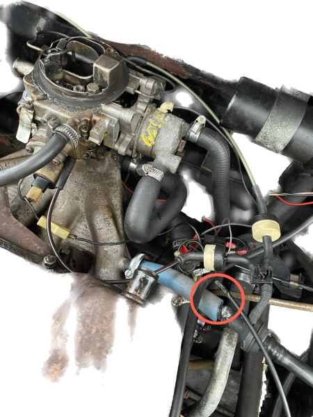

Sur ma GOLF1 GL automatique, moteur 1.5 JB, j'ai découvert que la capsule de dépression qui règle l'avance à l'allumage n'était plus connectée...
Je ne trouve pas où la brancher. Normalement, elle devrait être branchée au carbu ou sur la pipe, mais tout le réseau de dépression (bonbonne verte, entrée boite à air, freinage) est déjà connecté.
Savez vous où je dois la brancher ?
en rouge la durit qui vient de la capsule :
Merci d'avance pour vos conseils
Fabien

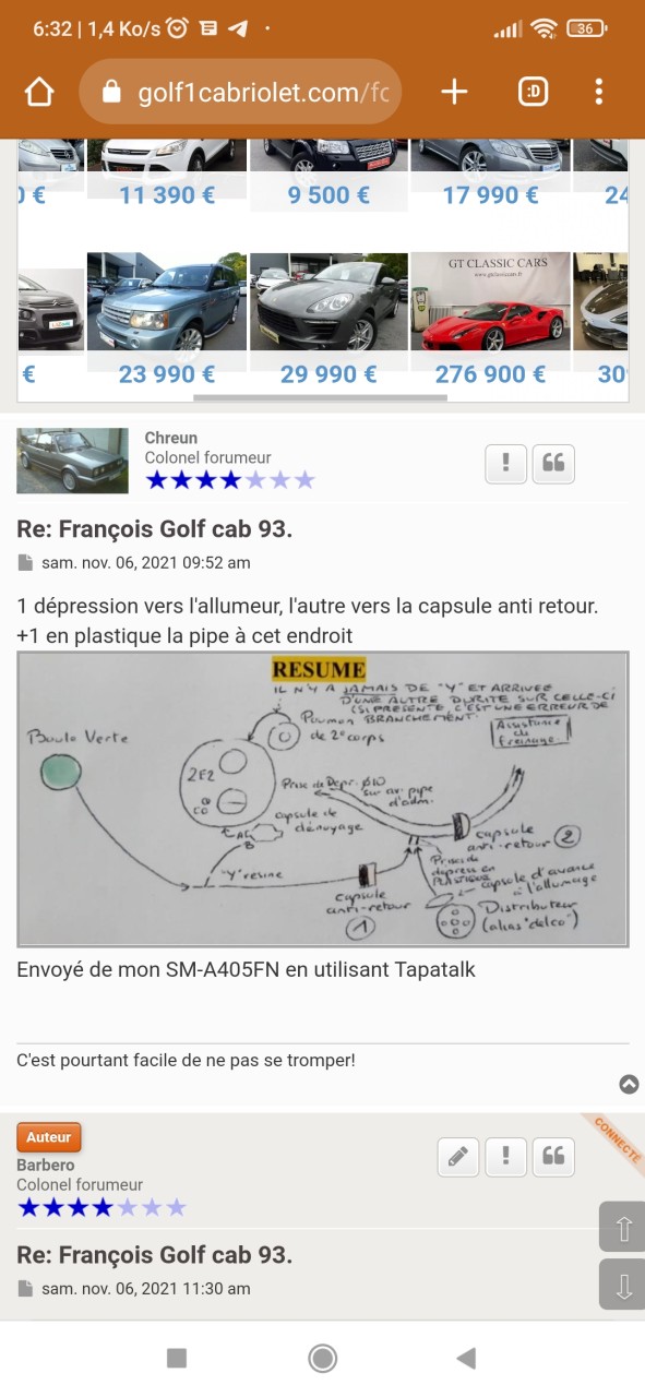

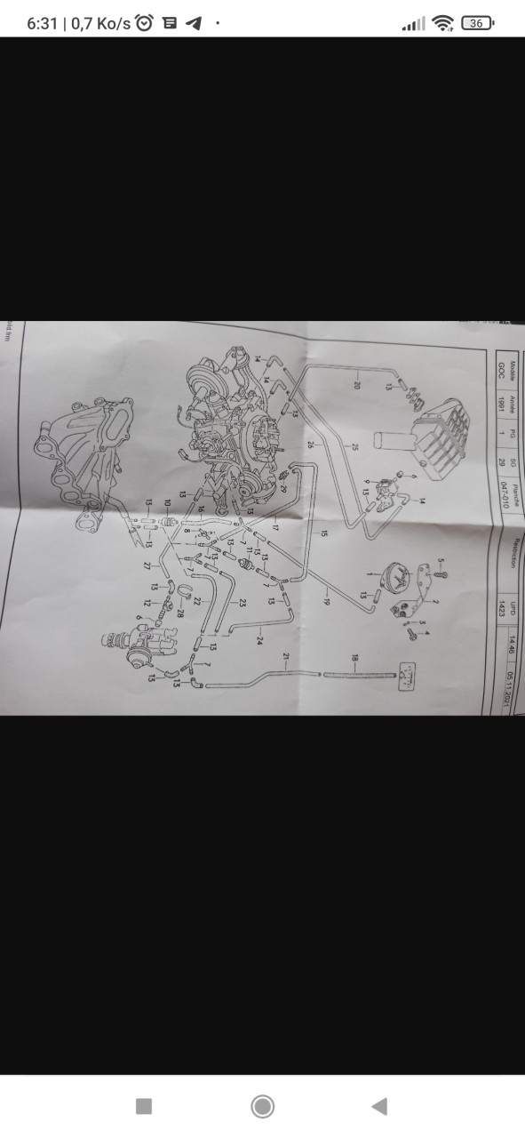

Bonjour si ça peut aider.

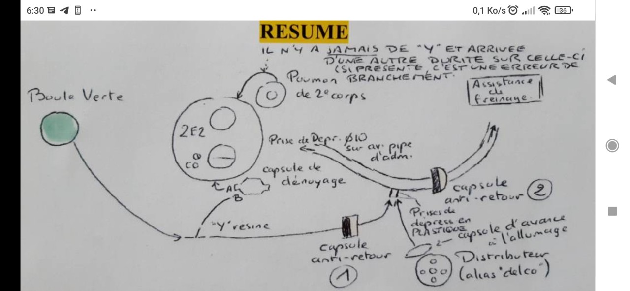

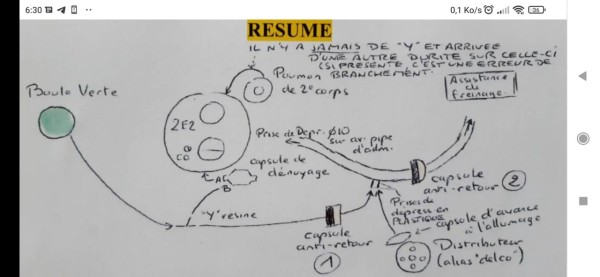

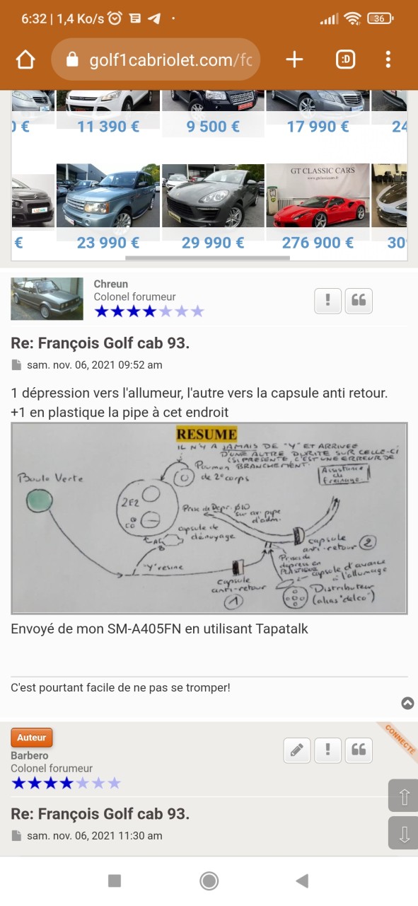

Effectivement, le mien est avec un 2E2 mais la dépression de l'allumeur est branché avant des les antiretours comme sur le dessin de Barbera

Merci pour le schéma, déja, à première vue, j'ai l'impression que l'ensemble du réseau actuel de depression sur la mienne n'est pas conforme à ce schéma, ça sent le bricolage.
Je regarde cet aprem et vous tiens au courant
