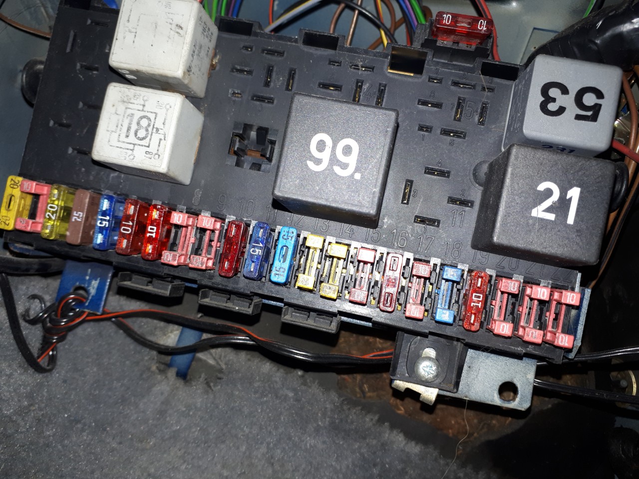

Bonsoir tout le monde
je galère pour savoir si il y a un relais qui gére la coupure à la déccélaration ( életrovanne )sur la platine de ma golf cab de 1992
en effet, j'ai acheté ce relais qui était préconisé mais je ne vois pas d'emplacement sur ma platine
merci d'avance pour votre aide

position 2 sur la BAF pour l'electrovanne ;)

Re: relais electrovanne et sonde sur platine 1992 ?
Message par techno »
MERCI pour vos retours
l'emplacement 2 correspond au relais 1
est ce bien celui çi qui gére l'electrovanne sur le carburateur ?
Si je débranche l'électrovanne , le moteur doit bien finir par s'arréter et ce n'est pas le cas pour moi
