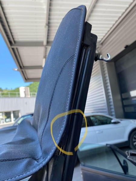

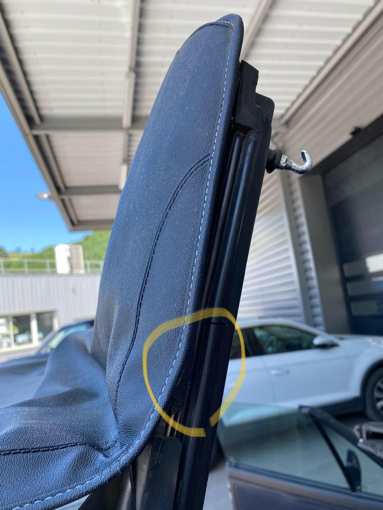

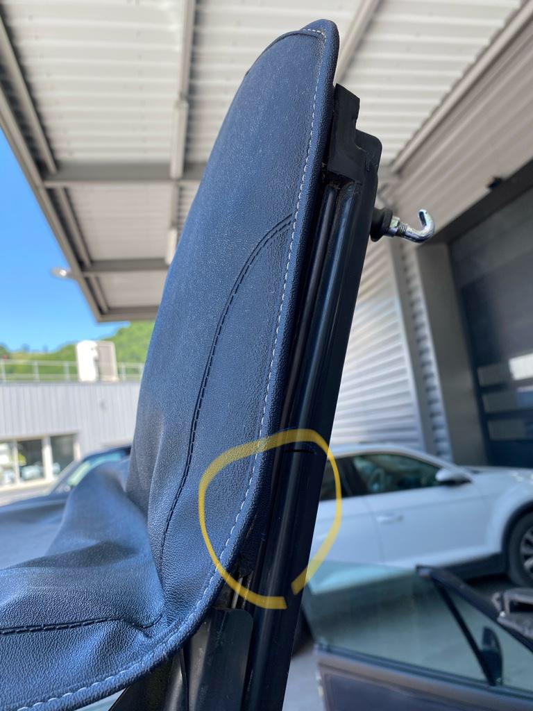

L’endroit où j’ai un doute c’est ou j’ai entouré sur la photo. Pour avoir accès au câble il faut démonter le joint que j’ai entouré ou carrément décoller la capote ?
Re: Comment remplacer câble tendeur latéral de capote ?
Regarde de l autre côté pour te donner un repère, il doit être inexistant et c est pour ça que tu ne le vois pas. Il se situe à quelques centimètres du dernier bout de capote encollée côté joint. En passant ta main sur le bord, tu dois sentir l ergot. Tu devras au moins décoller à ce niveau pour faire passer le nouveau.

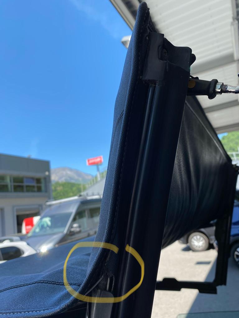

Merci Olive06 mais je n’arrive pas à voir le repère dont tu me parles Image Il faut que je démonte les 3 vis que j’ai entouré pour avoir accès ?
:niet il doit être plus bas à 15 cm du début de la casquette , la où la capote n est plus collée. Regarde mon post et tu le vois sur une de mes photos.

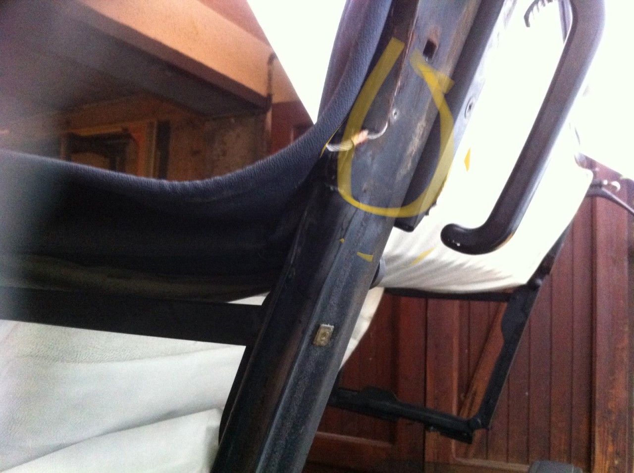

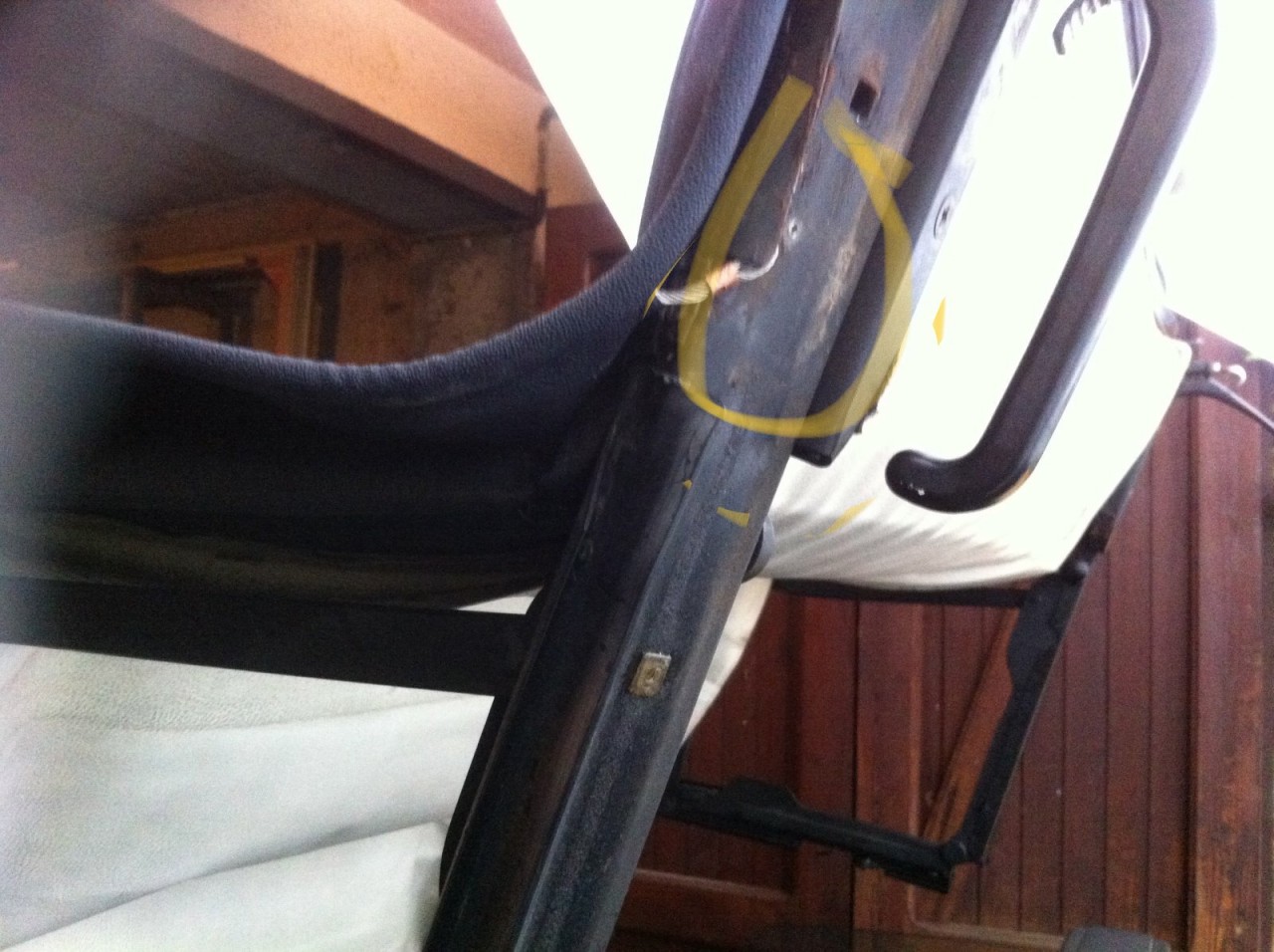

Tu veux parler de ce rivet là qu’il faut faire sauter ?
Il te faut retirer le joint, son rail, décoller légèrement la capote pour accéder à ça
Tu as un petit ergo qui tient la boucle du câble. Il faut ensuite avec un petit marteau taper sur l ergot vers l extérieur, sortir la boucle et lorsque tu remet le nouveau, tu tapes dans l autre sens.
