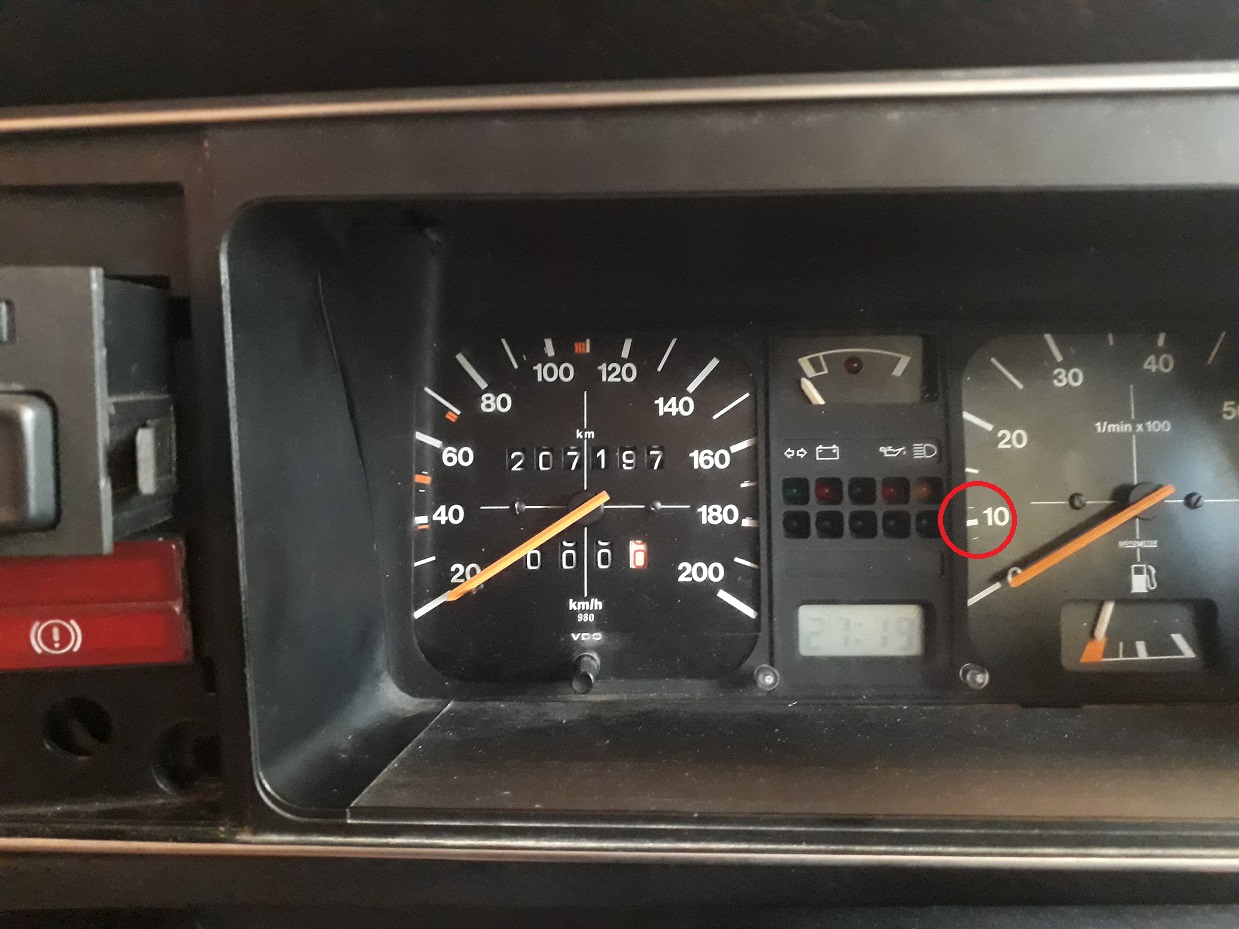

Messages : 1630
Re: Quel régime ralenti ??
Le régime de ralenti est repéré par un trait en dessus et un autre au dessus des 1000 tr/min sur le compteur.
Normalement entre 950 et 1050tr/min.
