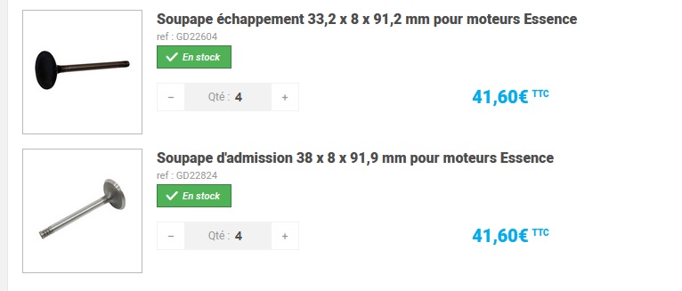

Quoiqu'il en soit j'ai fait le tour des sites connus pour nos cab (mécatechnic, hoffmann speedster, mais aussi autodoc etc....) et j'avoue que je ne trouve pas les bonnes cotes ou alors elles sont du genre 38 x 8 x 91 (sur autodoc) mais je ne suis pas sûr que ça aille.
J'ai aussi trouvé des soupapes sur mécatechnic mais les dimensions ne correspondent pas forcément étant donné que j'ai un doute sur mes mesures.
Voilà ce que je trouve:
Donc est ce que l'un d'entre vous aurait déjà changé ses soupapes sur moteur EX ?

Et puis bon à 40 balles LA soupape....ça va pas vraiment être possible ! Je dois en changer 8.....

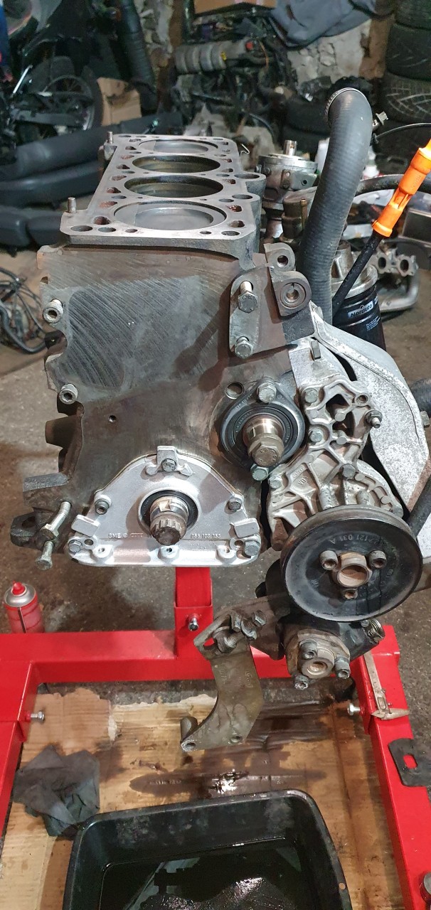

En plus de ça comme mes pistons remontent vraiment jusqu'en haut des cylindres, est ce les soupapes ne risquent pas de toucher si elles sont plus longues ?
Voilà une photo de mon moteur, une partie des pistons est plus haute et remonte vraiment à fleur du plan de joint (sur la photo je ne suis pas au PMH, il y a encore quelques mm qu'on voit sur le tour du cylindre)
