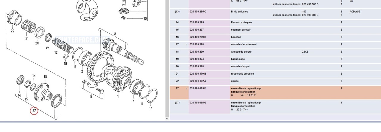

Ce matin j'ai fait faire une vidage de boite de vitesse. Le garagiste a noté sur la fiche de contrôle: Joints Spi de Transmission D et G à remplacer.
De quoi s'agit-il exactement ?
Je cherche donc une éventuelle référence pour ces joints

Il s'agit probablement des joints spi de tulipes de sortie de boîte (la pièce où vient se fixer le cardan).

L'ensemble de réparation est encore disponible chez vw pour 30€ pièce
les joints seuls
https://www.werk34.de/en/gearbox-drive- ... 085-e.html
