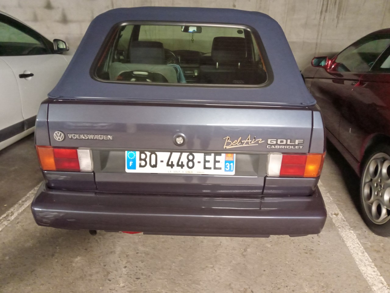

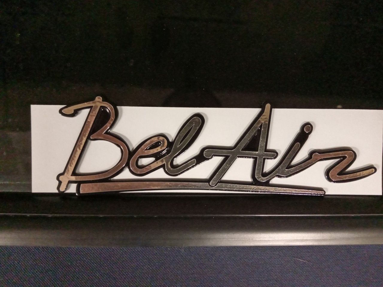

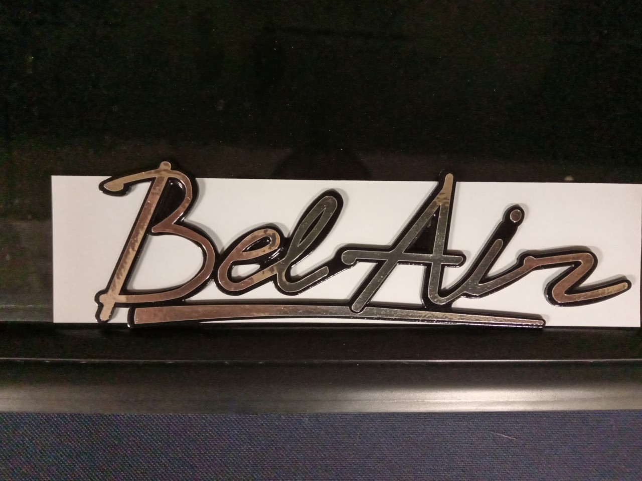

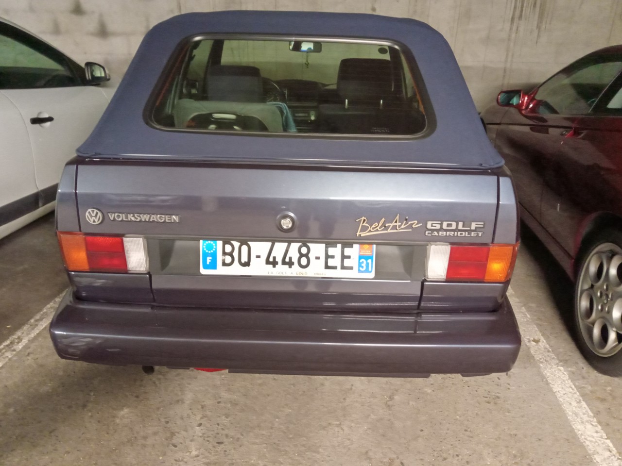

après moult recherche et conseil j'ai opté pour des feuilles adhésifs double face, il suffit de poser le logo dessus, bien appuyer, la colle se met dessous , puis le décoller du papier transfert et coller le logo sur la carrosserie, seul la colle sous le logo se décolle pour y rester et ainsi faire coller avec la carrosserie.
