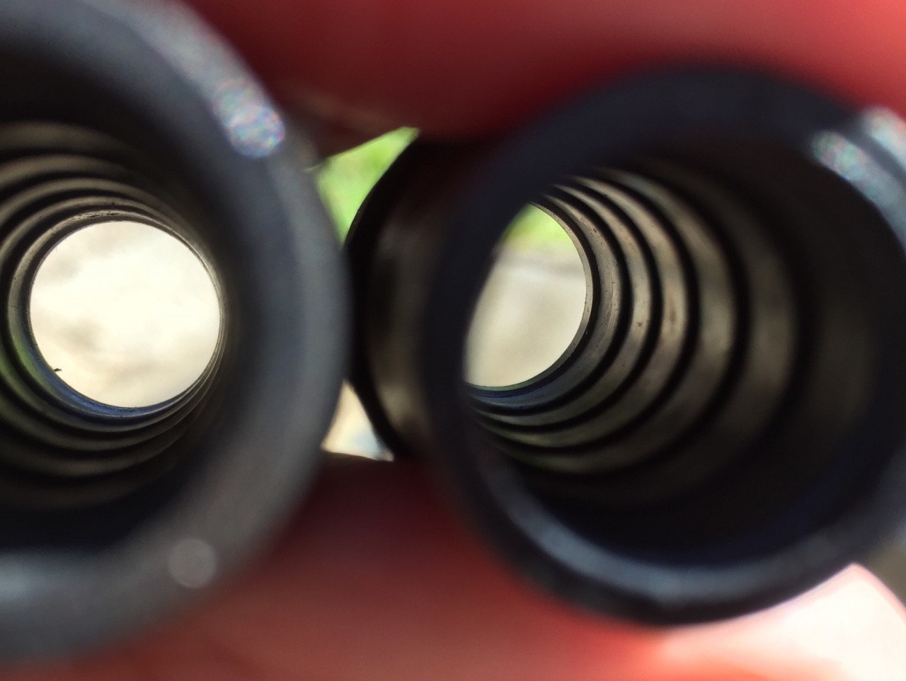

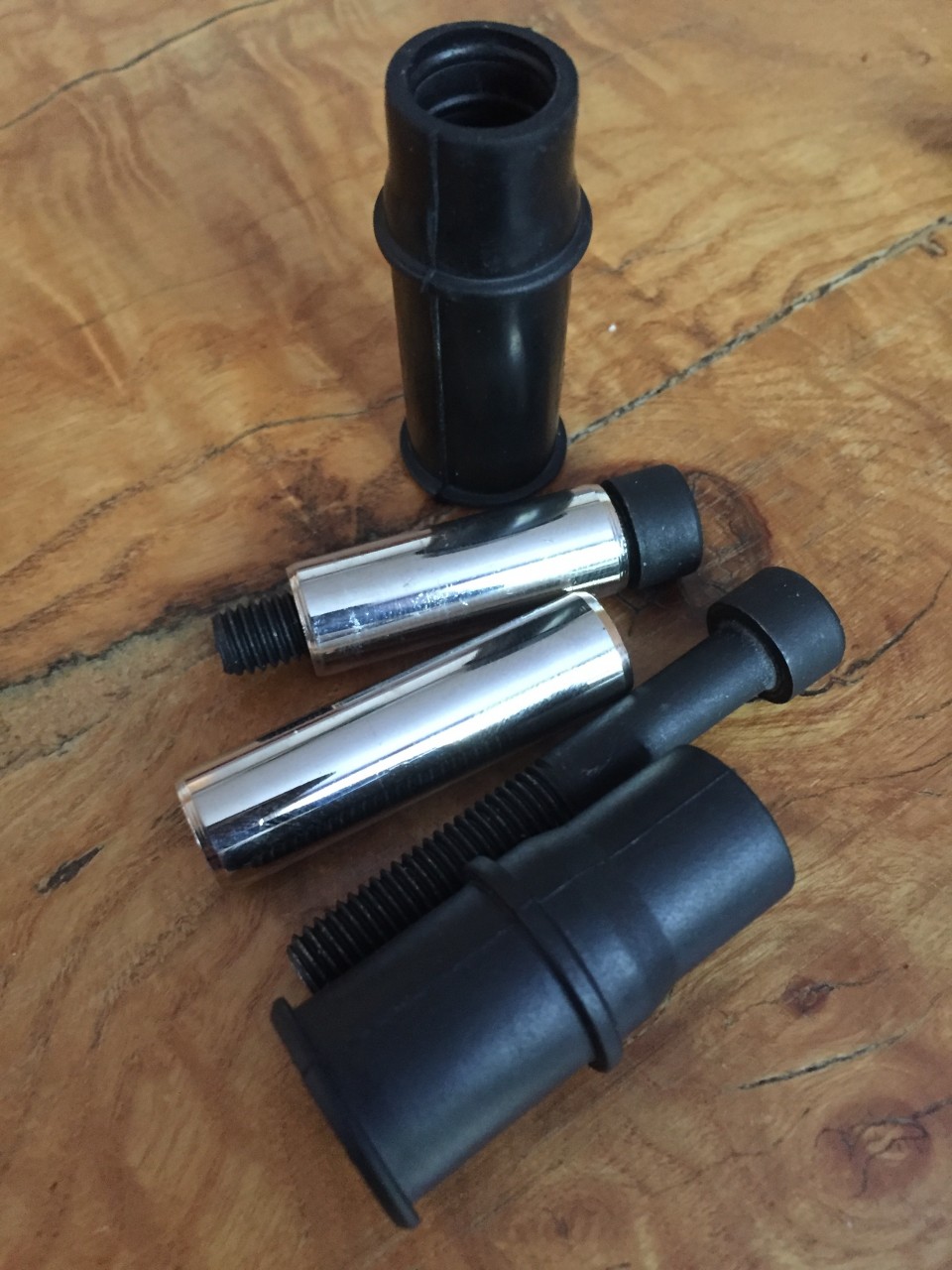

Aucune idée. Ce que je peux te dire ce que ce sont les mêmes que ceux d’origine au niveau des cylindres en acier. Par contre pour les guides en caoutchouc voici les photos. On se rend compte qu’il y a plein de gorge à l’intérieur pour compenser l’épaisseur. La Graisse est fourni.

Franchement il faut un peu de patience pour réussir à les placer car même avec les MEYLE il n'y a pas de jeu.
Mais avec le Téflon on a la garantie que ça va glisser longtemps...

Ça y est j’ai compris ! La graisse blanche fournie c’est du PTFE (Téflon) donc pour ce type de montage c’est suffisant.

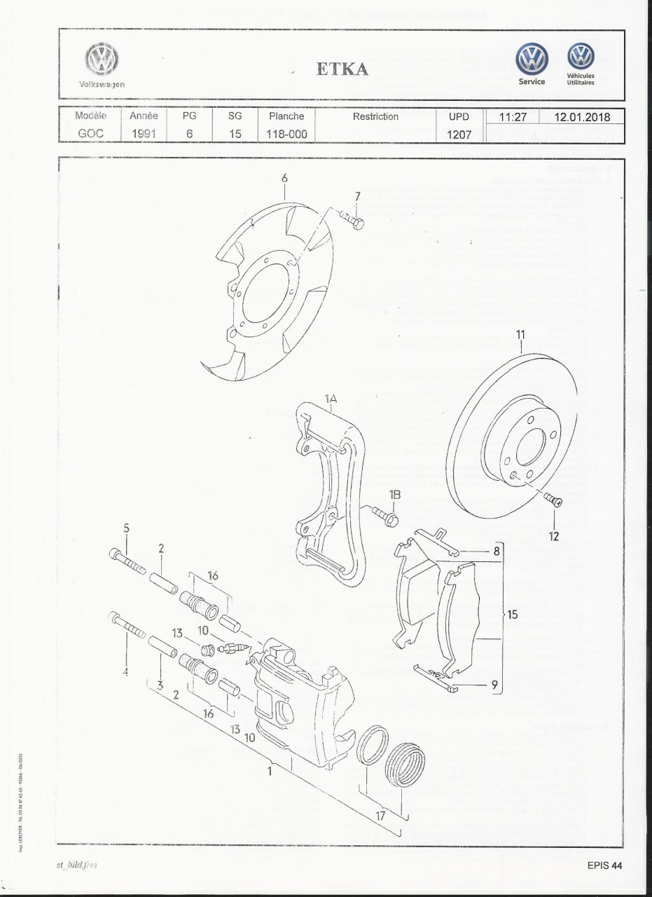

Salut, quelqu'un aurait un éclaté du montage ? Je ne voit pas de quoi on parle avec les "petits carrés en teflon"
