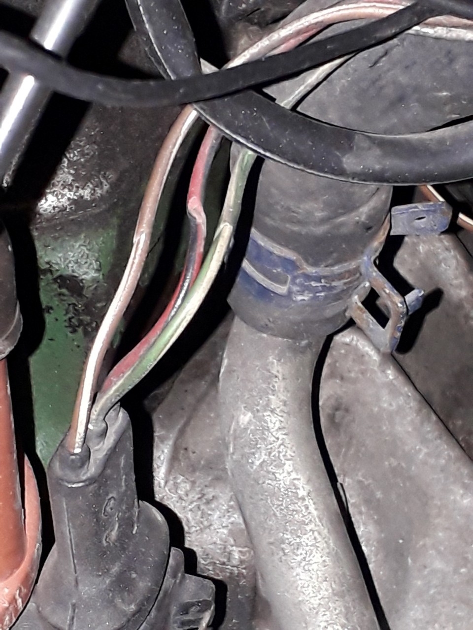

Bonjour. Tout est dans le titre. J'ai des coupures dû au temps qui passe !!
Ma question est vaut mieux faire une rallonge ou bien changer le fils entier ??
Et peut on repartir direct de la prise. Les cosses sont elles accessibles.
Merci de vos lumières.

Bonsoir . Moi je dirais que ça dépend de l'état du câble, s'il est dur donc qu'il a perdu sa souplesse je remplace sinon je répare. Mais si vous rallonges ou remplacé il faut tenir compte du diamètre de votre câble.
Messages : 16799
Re: Comment réparer Coupure sur fils
Sur la photo on dirait plutôt que la gaine autour a fondu.
Peut être y mettre une autre gaine protectrice thermo retractable pour éviter que les fils ne se touchent ?

Pour ma culture perso. Elle sert à quoi cette fiche qui va à côté de la tête d'allumeur ??
Fernand95
Messages : 17
Enregistré le : mer. nov. 30, 2016 05:05 am
Message par Fernand95 »
Salut
Alimentation aux extérieurs et au milieu signal pour la bobine

Je pense que je vais couper puis ressouder avec rétractable car sans couper je vois pas comment protéger les fils.

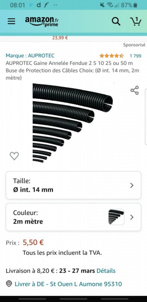

Si ça peut aider

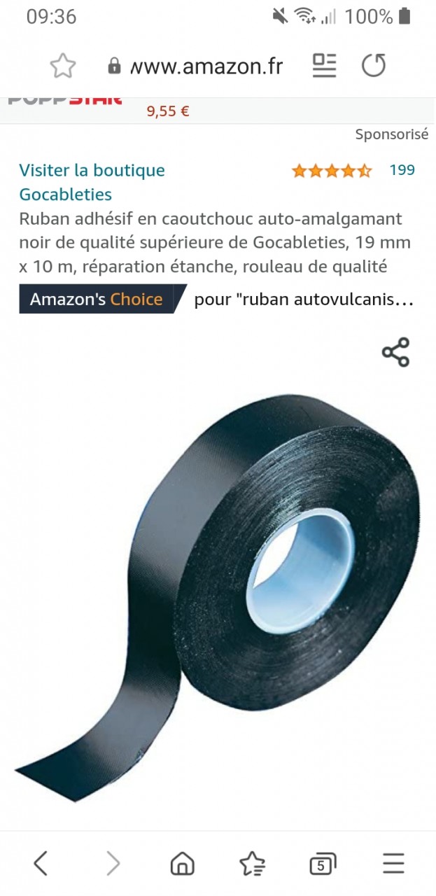

Merci. Moi cest la gaine qui est fendue.
J'ai vu ça aussi. Du scotch auto fusionnant
Ca a l'air intéressant.
