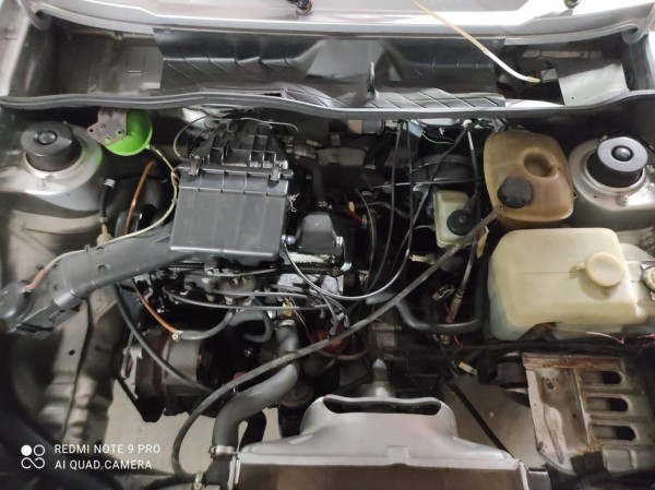

Postes nous une photo de ton compartiment moteur.

bonjour , ci joint la photo . Merci encore :)

Bonjour c'est bien un moteur EX à carburateur !

olive4 a écrit :Ce qui est bizarre c'est qu'en 1993 il n'y avait plus de production moteur carburateur... et encore moins en Allemagne où ils ont disparu vers 1990.
Pour moi il y a un gros problème.
Pas mieux... Image
Ce qui est étrange c'est qu'il n'y a pas de direction assistée alors qu'il me semblait qu'elle était de série sur les derniers millésimes.
As-tu des répétiteurs de clignotants latéraux? Idem, apparus sur les derniers millésimes. Si absent on s'oriente vers un modèle plus ancien.
Si tu as la plaque sur la traverse avant, comme l'indique Reuche envoie une photo, on y verra un peu plus clair.
En tout cas le compartiment moteur a l'air très propre, c'est déjà ça. Mais c'est bien un carburateur, 90ch si c'est effectivement un EX ou 75ch si c'est un EW.
