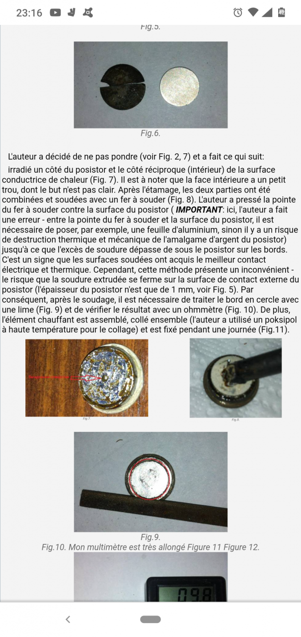

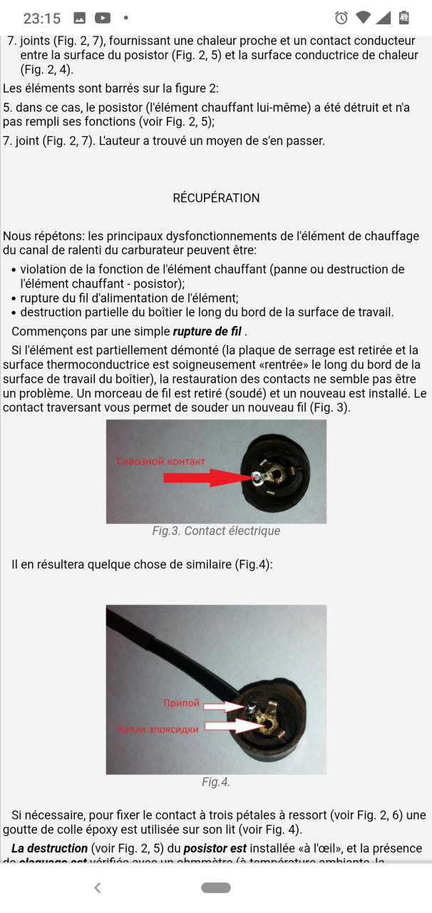

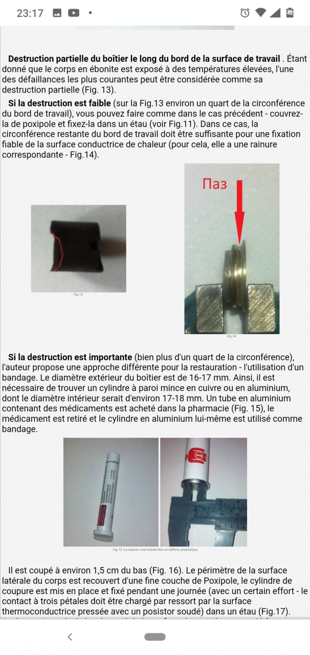

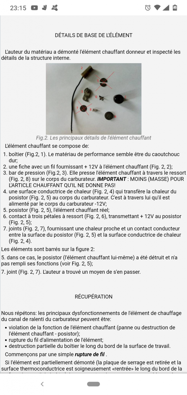

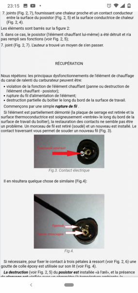

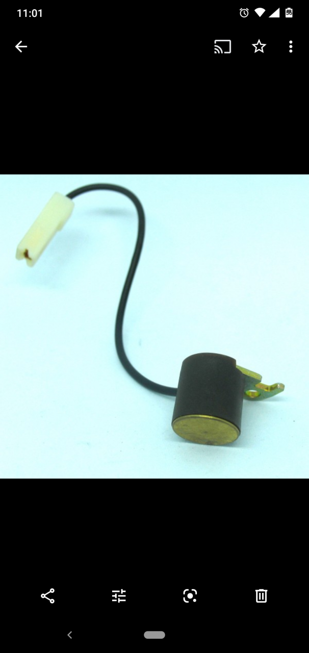

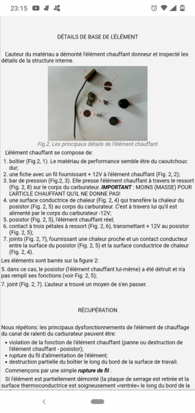

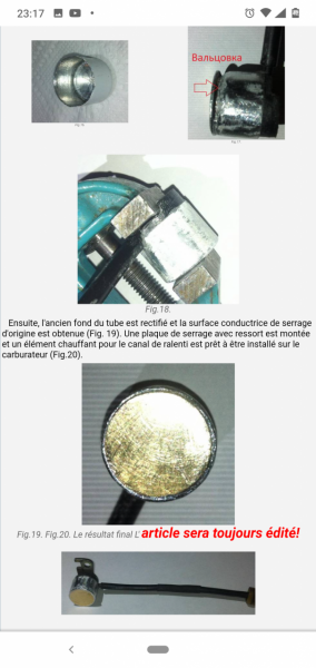

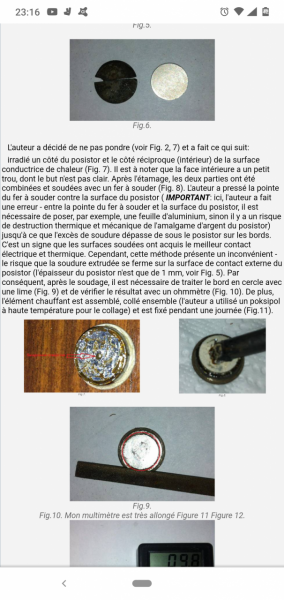

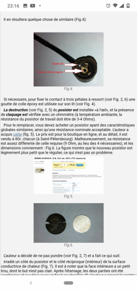

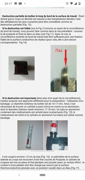

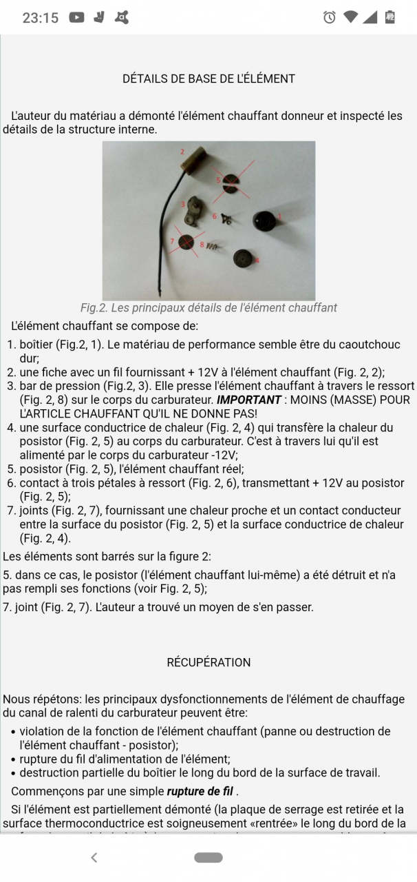

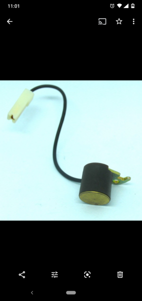

Suite à des recherches sur le réchauffeur thermique Pierburg, je suis tombé sur un forum russe avec les étapes de réparation et rénovation de la pièce.
Ne maîtrisent pas le russe ! J'ai fait des copies d'écran avec une traduction automatique par Google
Rénovation du Réchauffeur thermique Pierburg ref :026 906 333 ou 720 77 602

Bonjour Richard ,
Merci pour ton post,
Nous avons échangé sur mon fil de discussion, merci pour ce tuto ,
j’ai vérifié, j’ai conservé la pièce, et effectivement le fil électrique est presque dénudé, je vais regarder tout ça, je vais tenter de le réinstaller ...
