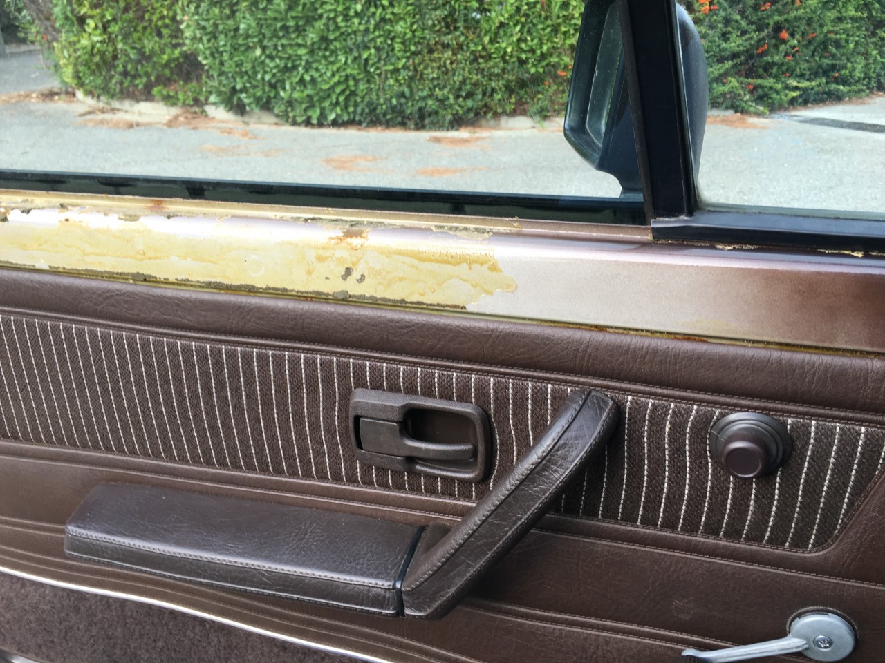

J'ai quelques bricoles à changer dont cette pièce
Les long trajets à cruiser en décapotable ont eu raison du plastique !
Je ne sais pas comment ça s'appelle pour en chercher une de remplacement, et ou la trouver ?
Merci de votre aide

je ne sais pas exactement comment appeler cette pièces . garniture portière... :?
A tu essayer de la déposer ? Souvent derrière beaucoup de pièces d'origines tu trouve la référence constructeur.

mecatechnic ou werk il y en a mais c'est pas donné 80€ l'exemplaire de mémoire

Chez hofffmanspeedster 112 les deux. Elles sont collées à la Néoprène.

vu que c'est de la repro, il vaut mieux changer les 2 car le grain du plastique est différent de l'origine. Et puis vu que ce sont des pièces exposées aux frottements (le fameux coude à la portière) et au soleil, ça vieillit

Ils ont été en rupture un moment, mais là, ils viennent d'en recevoir à nouveau. Commandés, reçus hier, bonne reproduction, rien à dire.

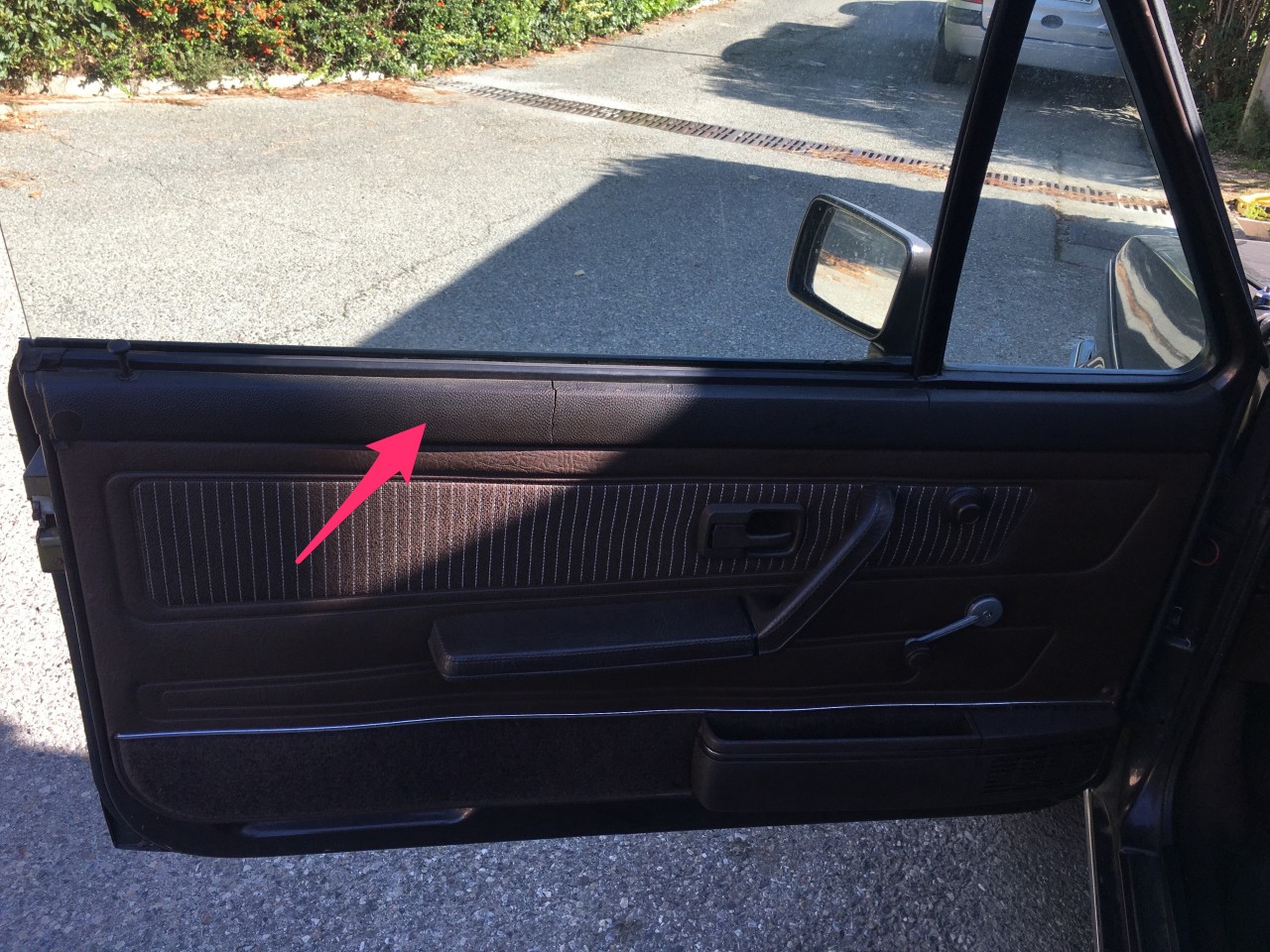

Pour le nom : Trim for door sill for the Golf Mk1 convertible / 155 867 219
Moi aussi, j'ai acheté les miennes sur le classicpart. C'est du VW avec un grain identique à l'origine mais le prix pique un peu ! 83€ l'unité.
En plus, comme je voulais du marron qui ne se fait plus, j'ai acheté des noires que j'ai fait colorer. En bref, ça m'a coûté un bras, mais je ne suis pas déçu du résultat.
De toute façon, c'est introuvable d'occasion ; comme ces caches sont collés, ils s'abiment en les démontant. Les rares qui circulent en occasion sont en mauvais état.
https://www.volkswagen-classic-parts.de ... abrio.html

Attention, il y a 2 références (droite et gauche)
155867219 et 155867220
