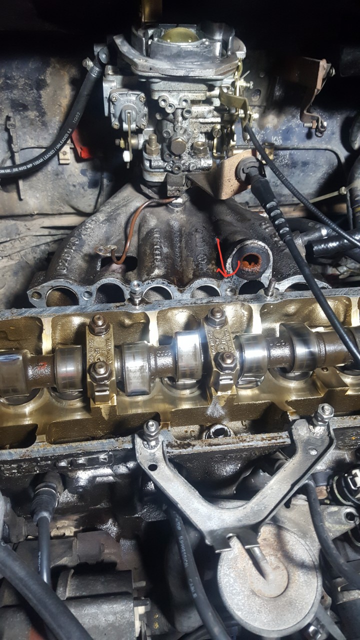

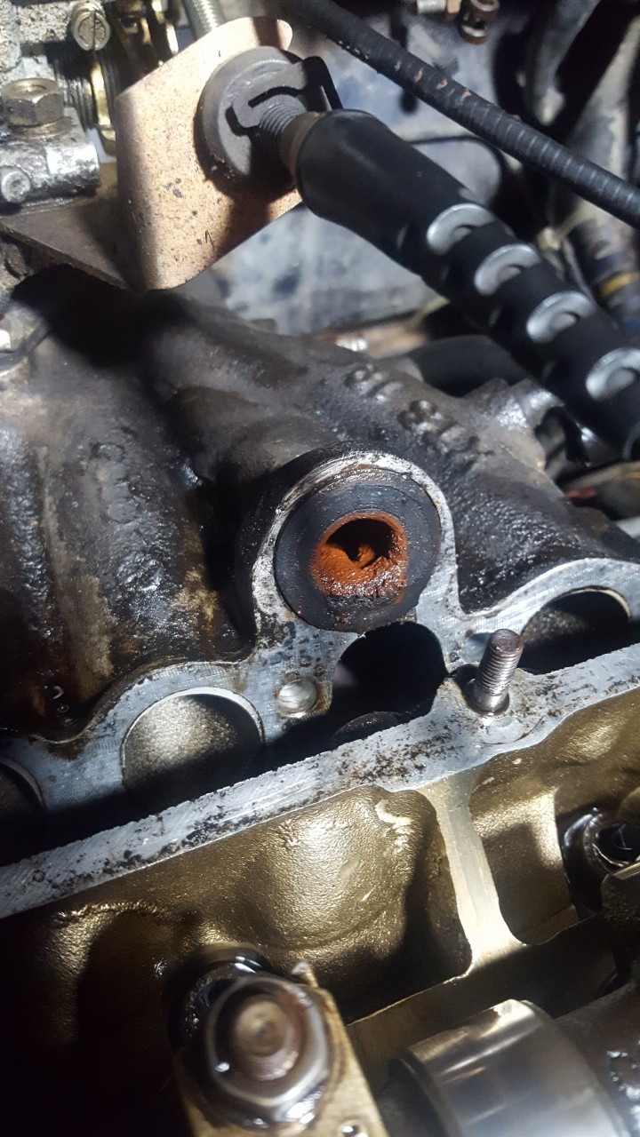

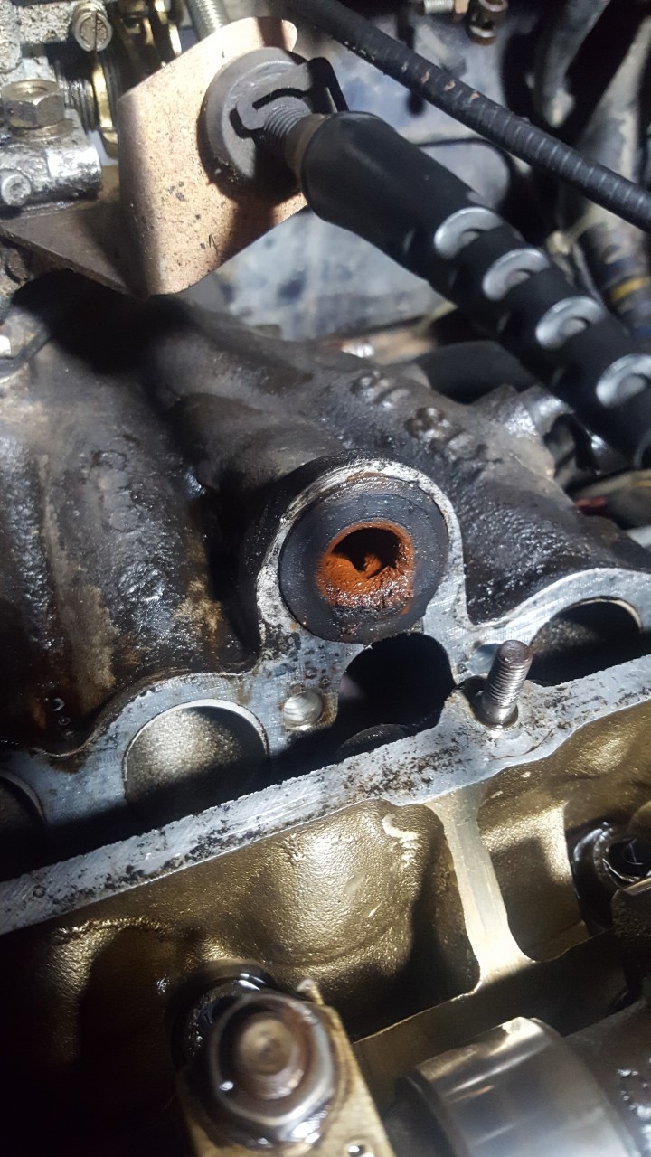

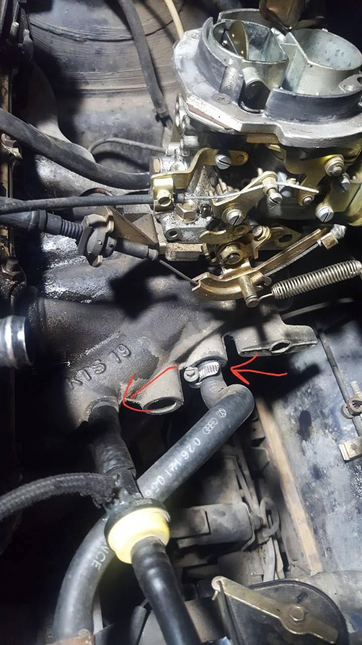

Suite à une fuite de ldr au niveau de la pipe d'admission

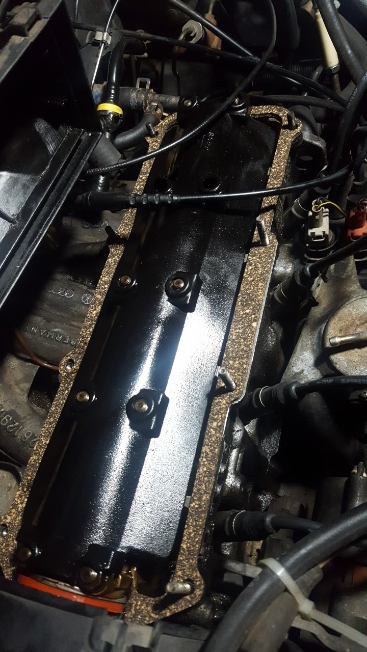

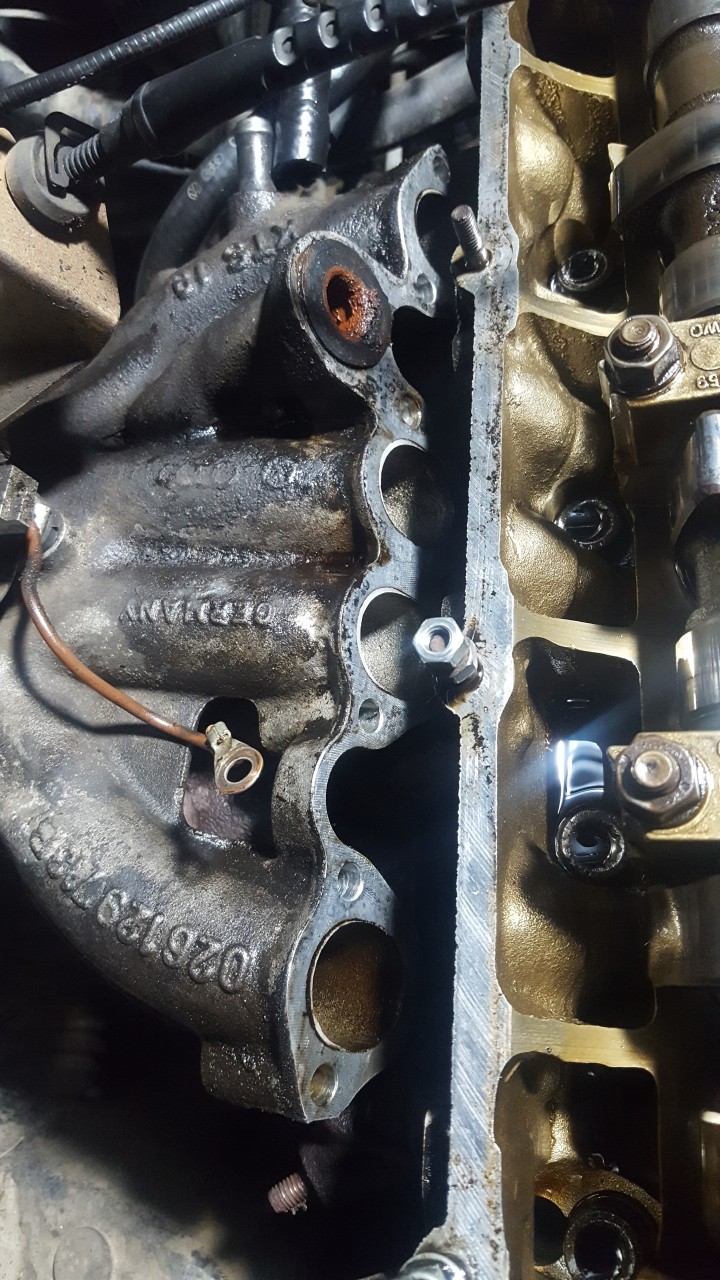

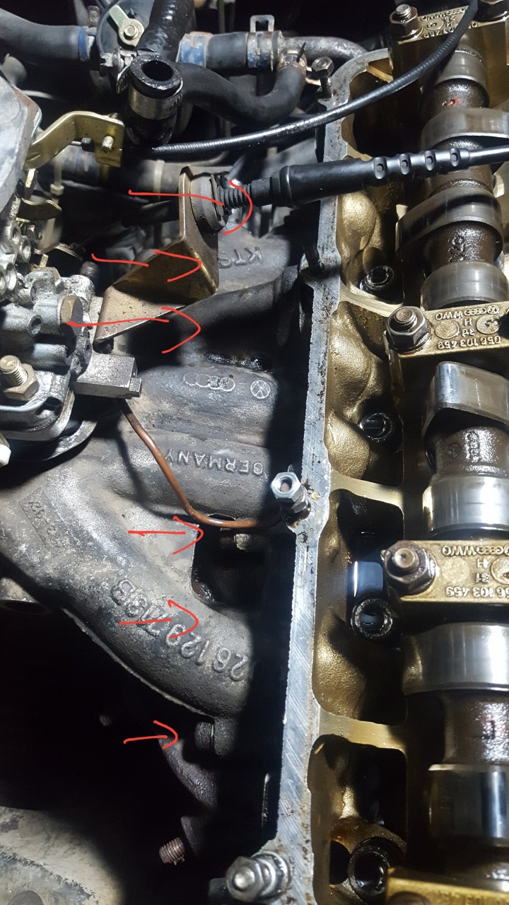

Je me suis lancé dans le démontage du collecteur pour remplacer la bague fautive ainsi que le joint collecteur et joint cache culbuteur par la même occasion.

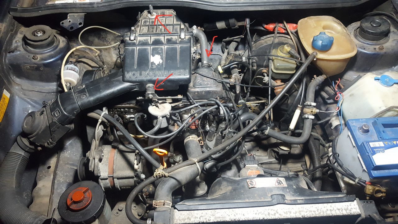

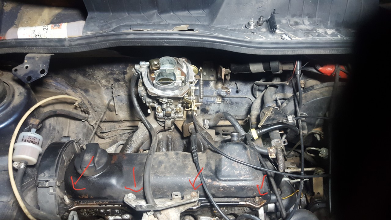

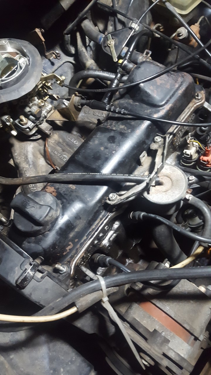

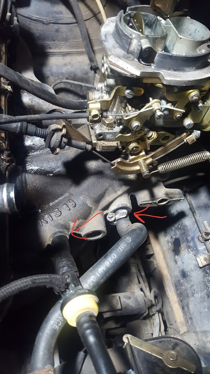

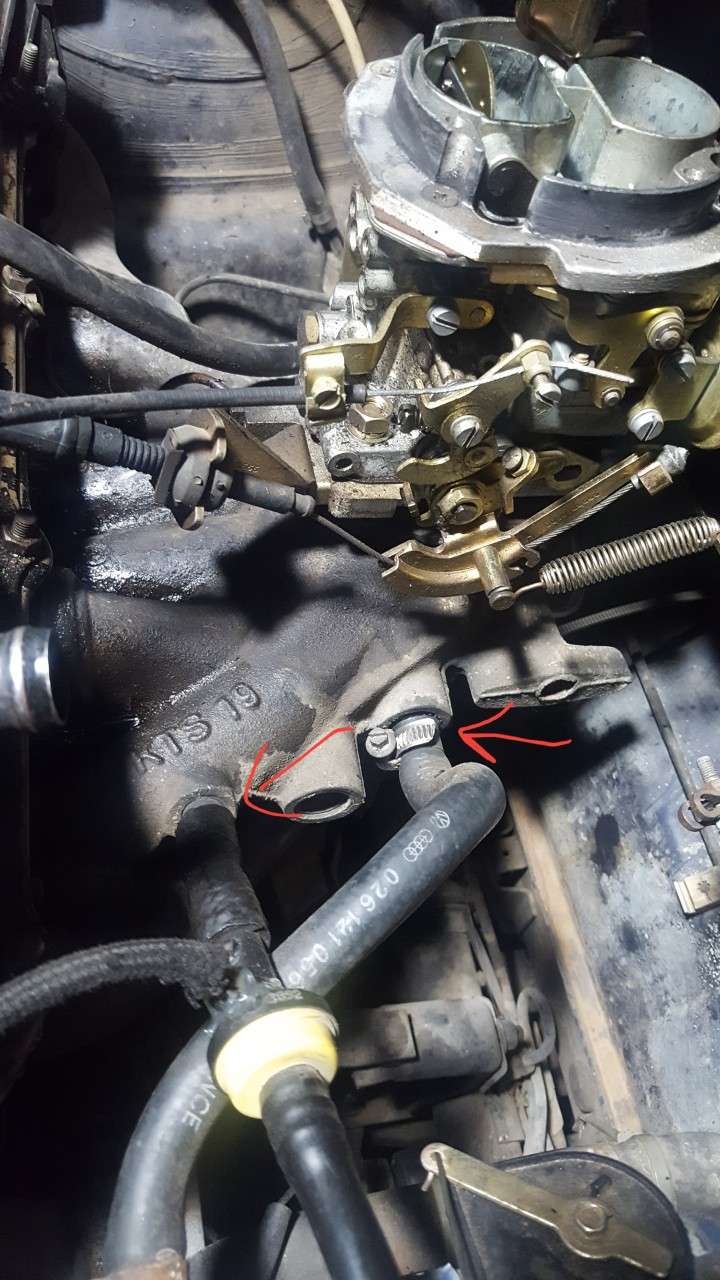

Pour le démontage du collecteur, les vis sont accessibles avec de la patience ( accès difficile pour une que je vous indiquerai via les photos qui vont suivre )
