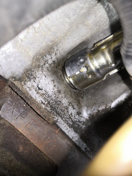

le no moteur est un PF 002 940, inconnu dans les one cab mais apparemment issu d'une golf 2 de 107 CV, vous confirmez, ou bien en Belgique ce moteur pouvait il être d'origine sur une one cab ? J'ai quand même un gros doute.
