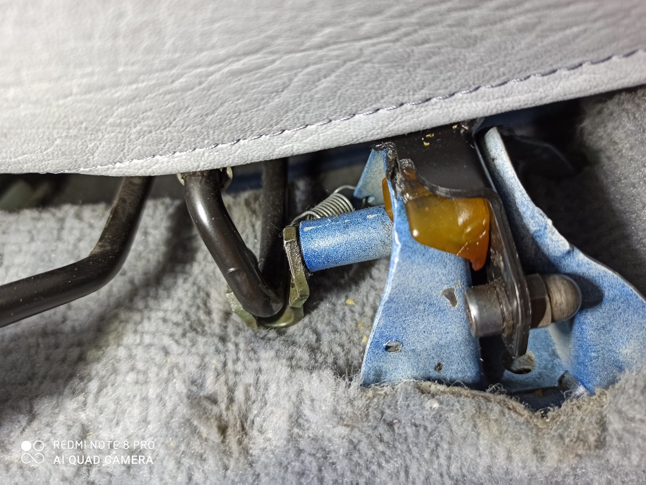

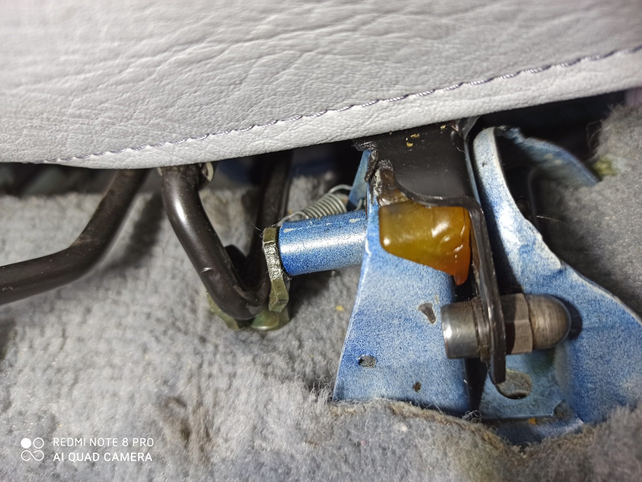

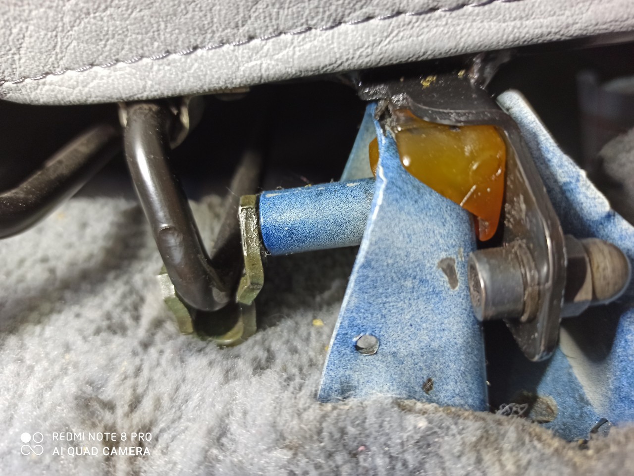

Bonjour, j ai besoin d un coup de main c est pourquoi je poste un nouveau sujet malgré tous les postes existants sur les sièges.
Ma GLI de 1983 est équipée de sièges avant standard. Les 2 pièces permettant de bloquer les sièges pour éviter qu ils n avancent ou reculs sont bien présentes. J ai aussi retrouvé 2 petits ressorts.
Bref j ai regardé sur le Bentley et malgré 500 pages aucune photo du mécanisme sous siège pour que je puisse comprendre comment remonter ou identifier des pièces manquantes.
Des que je lève la tirette pour avancer ou reculer le siège la pièce de blocage sort de son logement et je ne vois pas comment refixer les petits ressorts.
Mais comme évoqué plus haut j ai peut être une pièce manquante.
Comme malheureusement les deux sièges sont dans la même situation je n ai pas pu prendre exemple sur l un pour réparer l autre.
Merci d avance pour votre aide
Re: Siège standard GLI pièces glissières blocage
Tu as un rail avec tes trous sous les sièges. Tu as une autre piece avec un ergot qui te permet justement de rentrer dans ce trou et le bloquer. Il est actionné par la manette et les deux ressorts y sont fixés pour la faire revenir plus facilement! Je suis clair :foldingo :D
Si ça peut aider.
Message par GATOR56 »
Merci, super sympa oui cela m aide énormément, je vais regarder cela en détail dès demain matin. Merci Merci !!!!!!!!!
Attention sur les premiers modèles la tirette est inversée par rapports au modèle 2ème génération et un des guides plastiques est différent!
