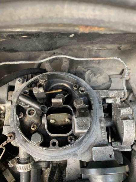

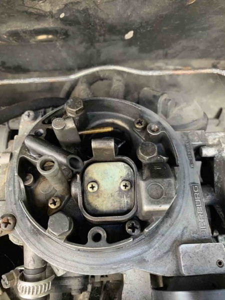

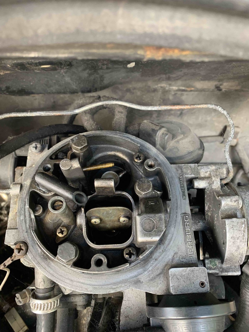

J'ai donc démonté le filtre à air et me pose une question concernant cette pièce: volet de départ?
elle semble bouger seule et surtout reliée à rien... Est-ce normal?
Autre info, je ne connais pas la qualité de l'essence qu'il y avait dans la voiture à l'achat.
J'ai des bulles d'air dans les durites d'essence aussi bien arrivée que retour.
En mettant 20l d'essence, je me suis rendu compte que le réservoir fuyait à la jonction des toles...

Le volet de starter est raccordé au boîtier qui se trouve sur la droite sur ta photo.
Une spirale réchauffée par le liquide de refroidissement fait varier sa position en fonction de la température du LDR.
S’il bouge totalement librement c’est anormal et une des pièce de liaison est peut être cassée (l’une d’entre elle est en plastique) manquante ou déboîtée.
A noter qu’en accélérant à fond tu dois forcer le volet et position ouverte.

J'ai refait une tentative et pas de problème pendant 30 mn, ensuite 2 calages et puis OK mais avec un régime moteur à chaud très bas (-500)...
Je vais revérifier le circuit d'essence car les bulles m'inquiètent...
