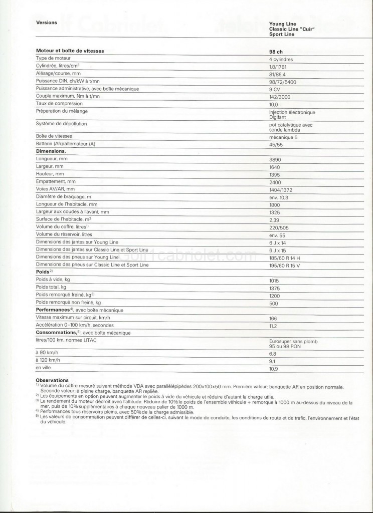

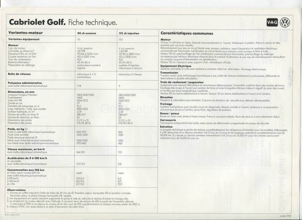

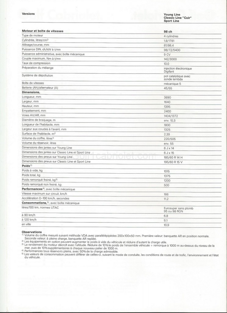

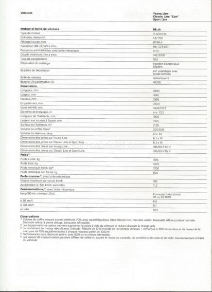

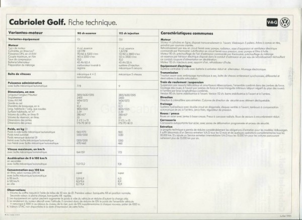

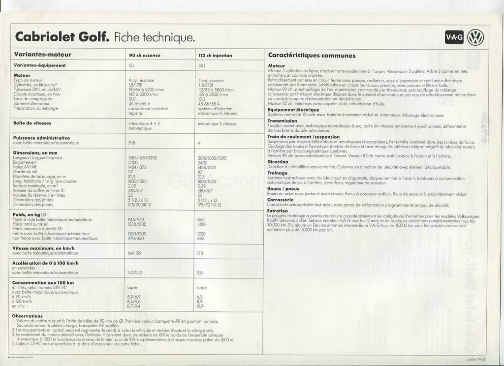

Sur des moteurs correctements entretenus et réglés, en usage courant la différence de consommation ne sera pas significative.
Pour preuve, extraits de flyers techniques dispo sur le site.
