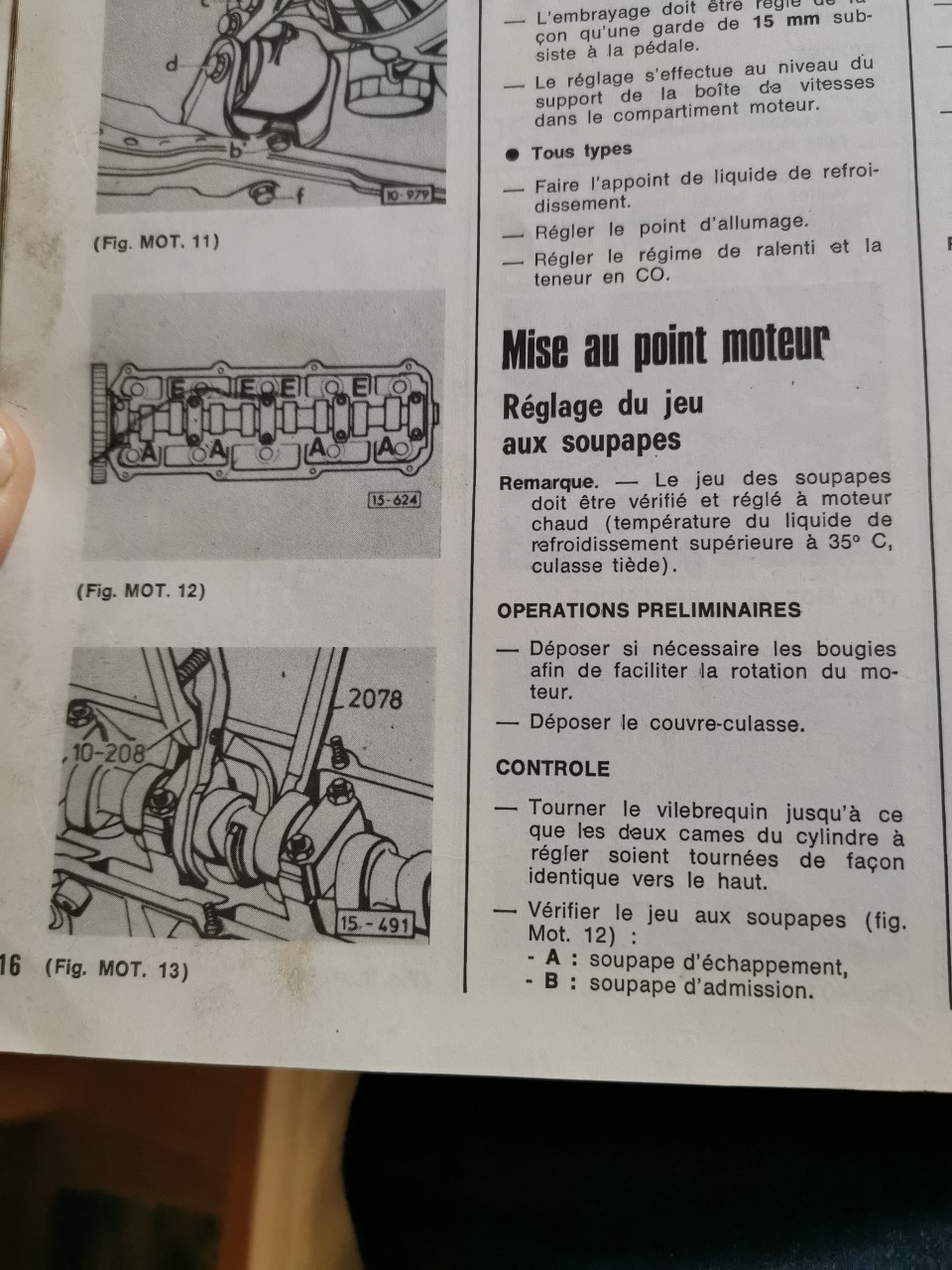

Re: claquement moteur
Exact,
Le plus simple c'est d'enlever (ou mieux devisser) les bougies pour ne pas avoir à vaincre la compression des pistons
Ensuite tu entraines le moteur par le vilebrequin pour que tes lobes de cames pointent vers le haut sur le cylindre à tester et tu essaies de deplacer le poussoir vers le bas pour pouvoir y passer une jauge (si tu as un jour)
Ci-joint une doc pour le contrôle et reglage mais pour poussoirs mécaniques, il est indiqué :
Le jeu au soupapes doit être :
Admission 0.20 à 0.30mm
Échappement 0.40 à 0.50mm @Coolraver, es-tu sûr des 1mm ? Ca me semble énorme moteur chaud ?
J'avais changé mes poussoirs lors du changement de joint de queue de soupape et meme moteur froid je n'avais moins de 0.5mm de jeu
PS: quel grade d'huile as-tu ? Une huile trop fluide fait souvent claquer les poussoirs (et des petites fuites partout)
Oui je suis sur de moi
c'est la méthode pour contrôler les poussoirs HYDRAULIQUES
qui n'a rien a voir avec le jeux des poussoirs mécaniques qui ont un jeu moindre et bien précis
j'ai éditer mon 1er message j'ai oublier de mentionner qu'il fallait appuyer sur le poussoirs pour faire le contrôle
