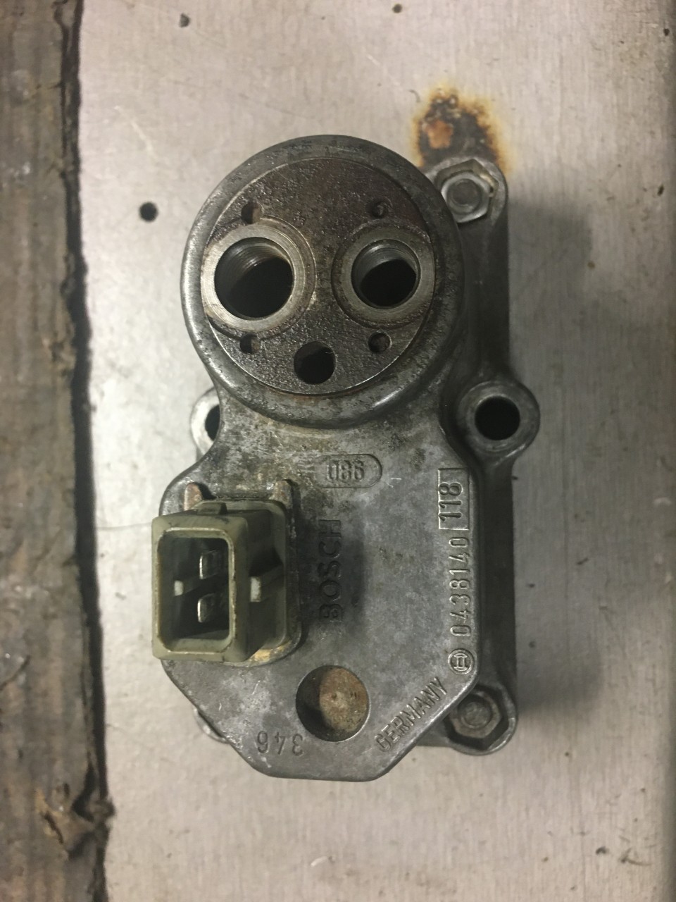

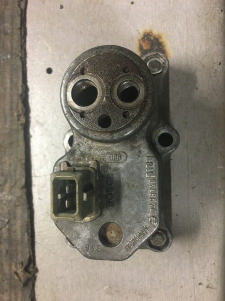

salut
j’ai testé la résistance de mon régulateur de réchauffement je trouve 18 ohms et la tolérance serait de 20 à 26 ohms avez vous eu le cas il est mort ou encore opérationnel ?
merci
Messages : 12314
Re: régulateur de réchauffement
tout dépend du modèle de régulateur, une photo et une ref serait le bienvenu ;)

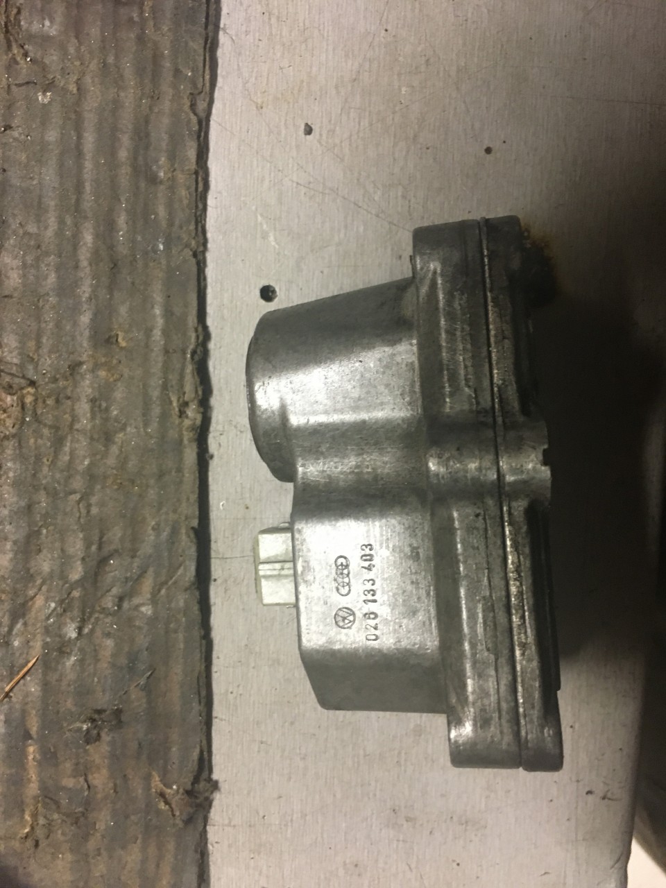

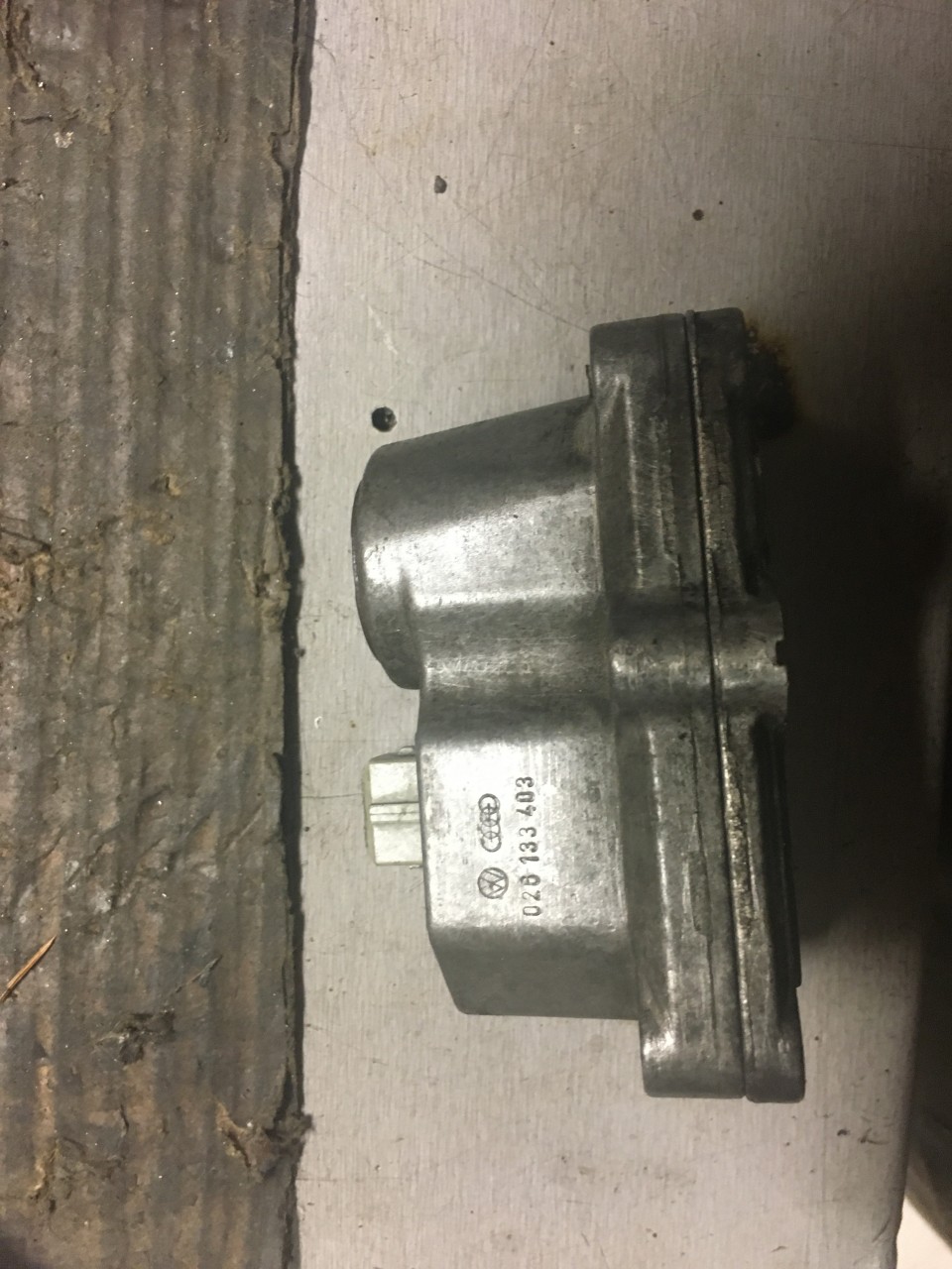

Messages : 12314
dushmoll a écrit : lun. mai 25, 2020 19:40 pm 7B8E90BF-AABF-4907-828B-40B3E54A4946.jpegBBF74AD3-21EE-40C8-AFC6-2704E03C7290.jpeg
déja au vue de ta ref c'est un régulateur de 1600 EG
trouve le bon régulateur car il sont pas, il me semble, compatible
que dit la pression ?
Pas la peine de chercher à le remplacer, il a le bon modèle.
Ne pas confondre la ref Bosch et celle de VW
Messages : 12314
effectivement je me suis trompé de ref. Ca m'apprendra a aller trop vite :-P
de toute façon si c'est le bon modèle il doit être a 22 ohms environ

maintenant je suis équipé pour prendre les pressions
c’est vrai que c’est plus pratique
les pressions sont ok 1,5 bars à froid et 3,5 bars en 4 minutes et 5,5 bars en fermant le robinet
en fait le bilame dans le régulateur était monté à l’envers je m’en suis aperçu en regardant un tuto de coolraver
elle tourne bien mieux maintenant un pti CO et ça devrait y aller
