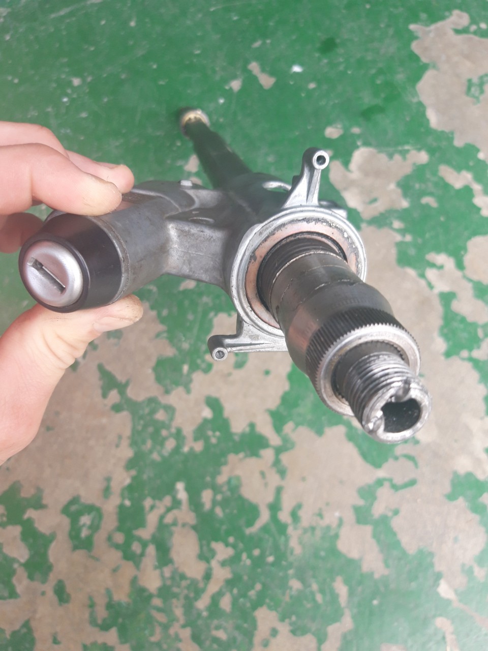

Bonjiur à tous
J'ai entrepris une petite rénovation de ma golf cab etienne aignier sur plusieurs points
Mais la je bloque
Jai un souci avec le contacteur de démarreur donc oblige de le changer
Pour cela il faut sortir le bloc neiman
J'ai réussi à enlever le volant le système essai glacé
J'ai enlever la btr qui tient le bloc neiman et la surprise ...
Obligé d'enlever toute la colonne o_O o_O o_O
J'ai essayé plein de truc regardé le forum mais la.je bloque
Le bloc neiman tourne autour de la colonne mais impossible de le retirer
Bloc neiman et colonne
toujours à fond !!!!!

il faut enlever la grosse bague avec un arrache, il aurai mieux fallut laisser la colonne sur la voiture
sinon a ce stade le contacteur se trouve au cul du neiman, une vis a enlever;)

Autre chose, d'après mes souvenirs, pour retirer le neiman, il faut mettre la clé dans le contact et tourner un peu la clé.
Si je me trompe pas.

Et percer un petit trou pour appuyer sur le verrouillage du contacteur pour enlever celui-ci..
