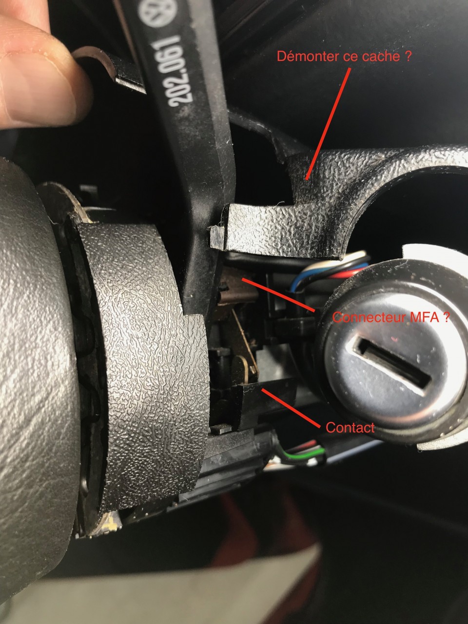

Comme pas mal de monde j'ai un soucis avec mon MFA depuis peu.
Seul l'indication de l'heure est encore présente, plus de petit triangle :(
J'ai lu les tutoriels mais j'ai une question concernant le démontage afin d'arriver à la prise du commodo pour le tester.
Peut-on y accéder sans démonter le volant ?
J'ai démonter le cache inférieur mais j'ai pas d'accès pour sortir la prise, peut-être une astuce ?
Pour le cache supérieur comment le sort-on ? Faut tirer comme un bourrin :niet ou ??
Sinon comme vous pouvez le voir sur la photo, sous la prise brune j'ai une languette en cuivre qui n'est plus en contact, est-ce normal ?
Merci par avance pour vos précieux conseils.

Bon petite languette = lave-glace
Messages : 16768
Re: Test commodo MFA
Tu sors le volant et l'accès sera beaucoup plus facile pour sortie les coquilles de protection du neiman ainsi que ton commodo.

Merci pour ton retour !
Je pensais, j’espérais qu’on pouvait déconnecter la prise du commodo pour le tester sans tout démonter.
Merci encore
Messages : 16768
Les connections sont sous forme de prises différenciées donc on ne peut pas se tromper au remontage.

Continuité ok entre fil blanc et bleu, commodo ok
Par contre maintenant ça va être plus chiant
Glx574
Messages : 54
Enregistré le : dim. sept. 17, 2017 23:00 pm
Message par Glx574 »
Après avoir débranché la prise, testé la continuité,et puis rebranché voilà qui fonctionne à nouveau
Bien mystérieux tout ça, je comprends pas tout

la plupart du temps il faut débranché/rebranché la batterie et ça refonctionne ;)
Glx574
Messages : 54
J’avais essayé mais sans succès, tout comme le nettoyage de la masse sur le haut du bloc moteur...
C’est vrai qu’on aime toujours comprendre mais là j’avoue que ça me dépasse..
Enfin le plus important c’est qu’il fonctionne à nouveau
