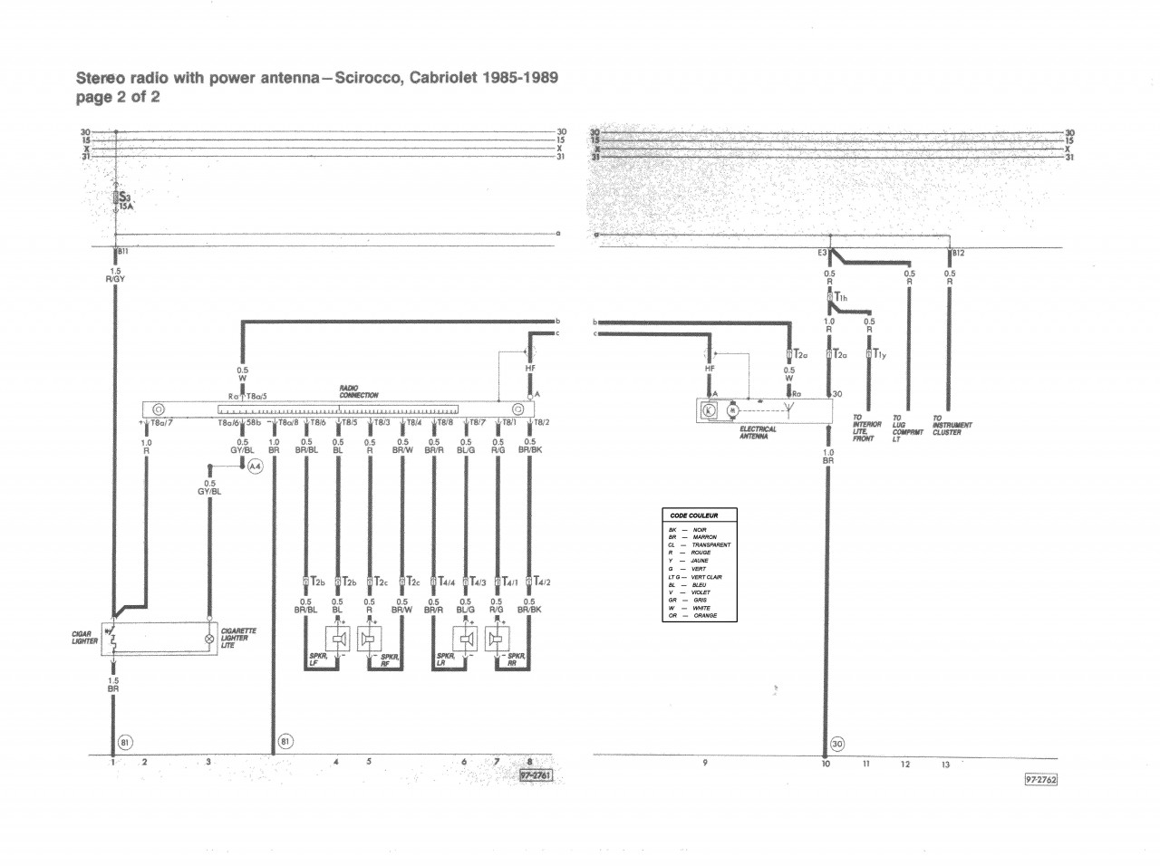

peeric
Messages : 506
Prénom : Eric
Re: + après contact
Message par peeric »
Schema à partir de 1985

Merci Peeric pour le schéma. Chez moi l'autoradio et l'allume cigare sont bien sur un + permanent qui est rouge. C'est pareil chez vous ?

peeric
Messages : 506
Prénom : Eric
Re: + après contact
Oui, pareil chez moi. C'est un + permanent.
