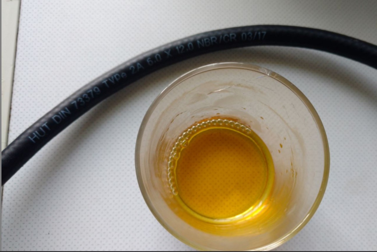

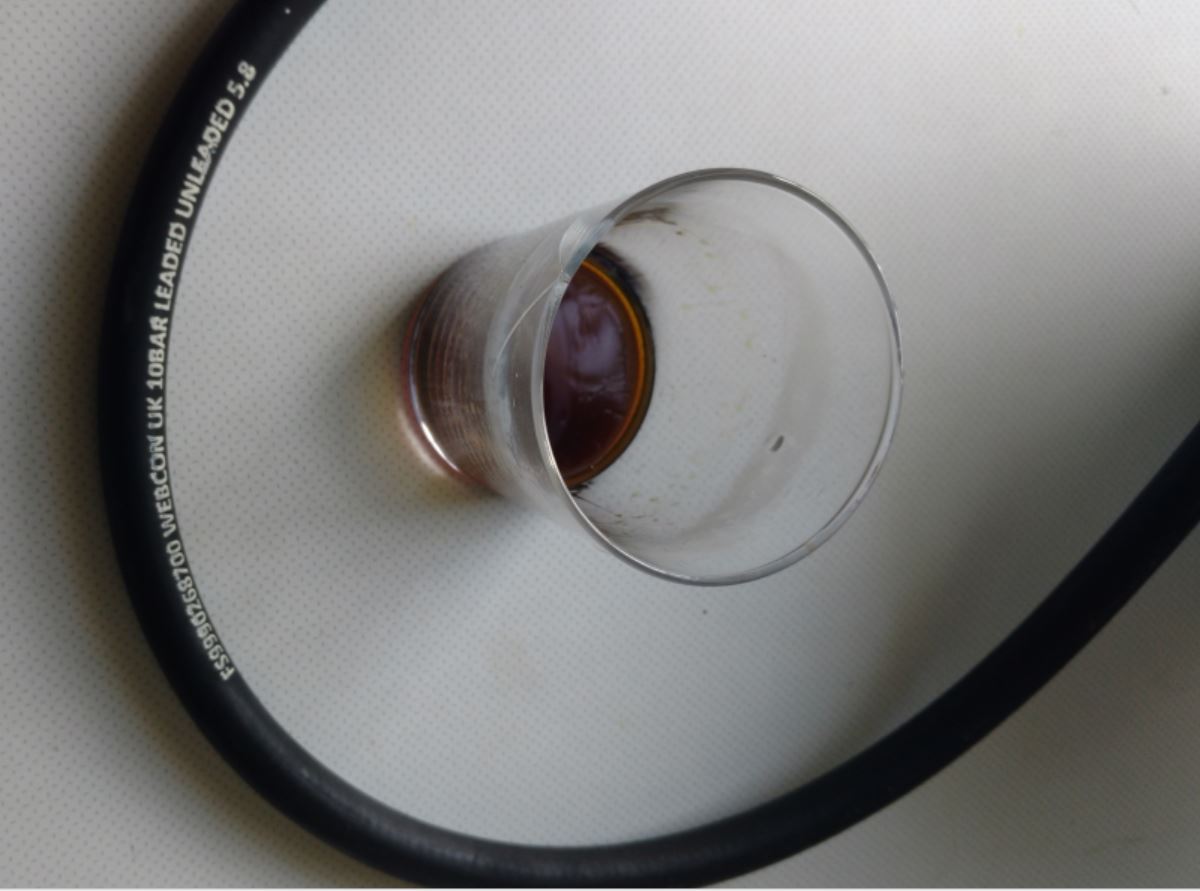

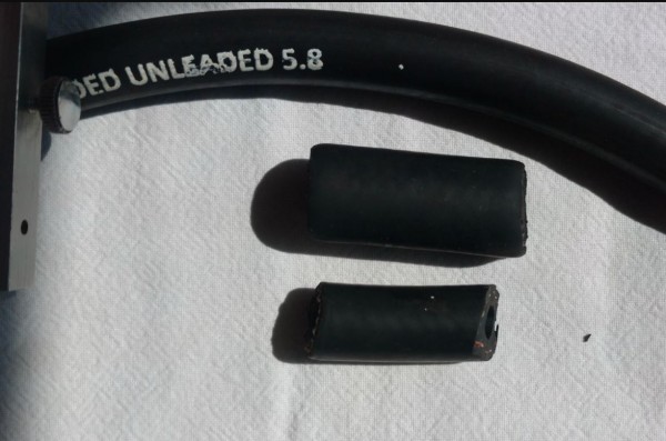

vous trouverez ci-dessous les photos d'un problème que je viens de rencontrer avec la durite essence 6mm que nous fournit notre fournisseur historique Meca....

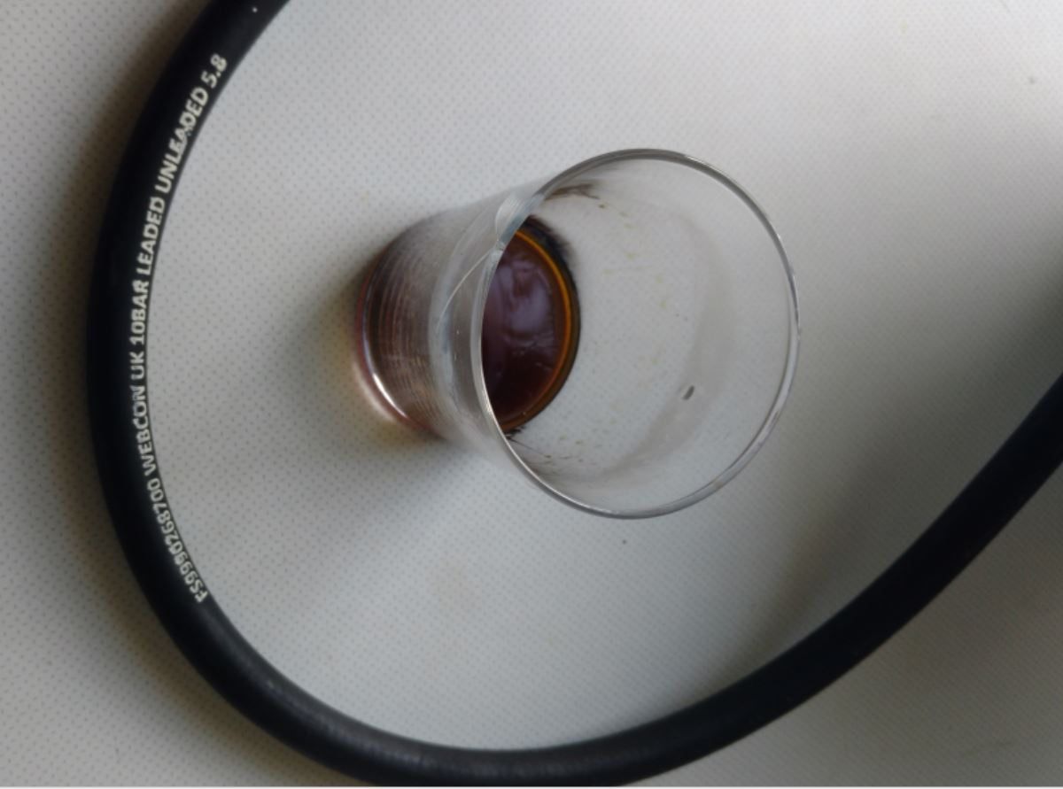

J'ai commandé 2m de durite essence pour 95 SP de 6mm (uc45534) pour les raccordements entre la jauge (pompe immergée) de mon réservoir et le réservoir tampon qui se trouve avant la pompe sous le plancher. Quand j'ai fait mes tests de réglage de l'injection, j'ai été surpris d'avoir la première essence qui coulait colorée !!! Pour info le réservoir a été remis en place courant mars 2019 et les premiers tests du circuit avec de l'essence ont été fait fin juillet 2019
Comme l'ensemble du circuit d'alimentation en essence est neuf, j'ai fait un test sur les durites et vous trouverez le résultat ci dessous.

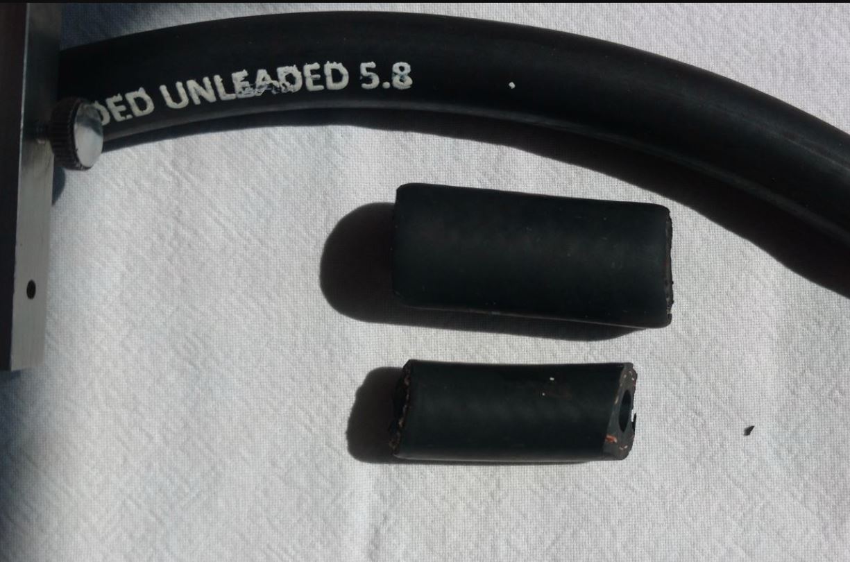

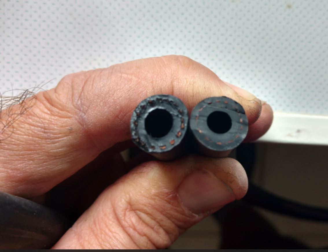

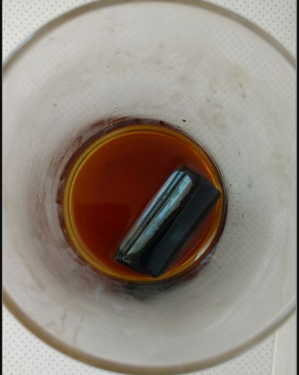

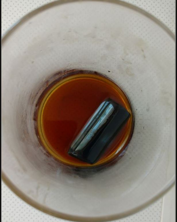

En une semaine de trempage d'un petit morceau, en plus de se décomposer dans l'essence, la durite s'est gorgée d'essence, elle a augmenté de presque 4mm de diamètre. on peut voir ici une comparaison avant et après trampage Cette durite ne résistera pas dans le temps, je pense qu'elle peut générer un gros problème de sécurité.
la consistance gélatineuse qu'elle attrape à causse du contact de l'essence, me laisse craindre que les raccordements, même avec collier, ne sautent du fait de la pression de la pompe.

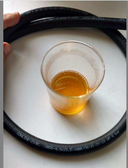

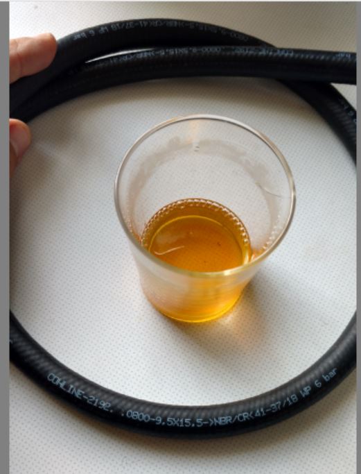

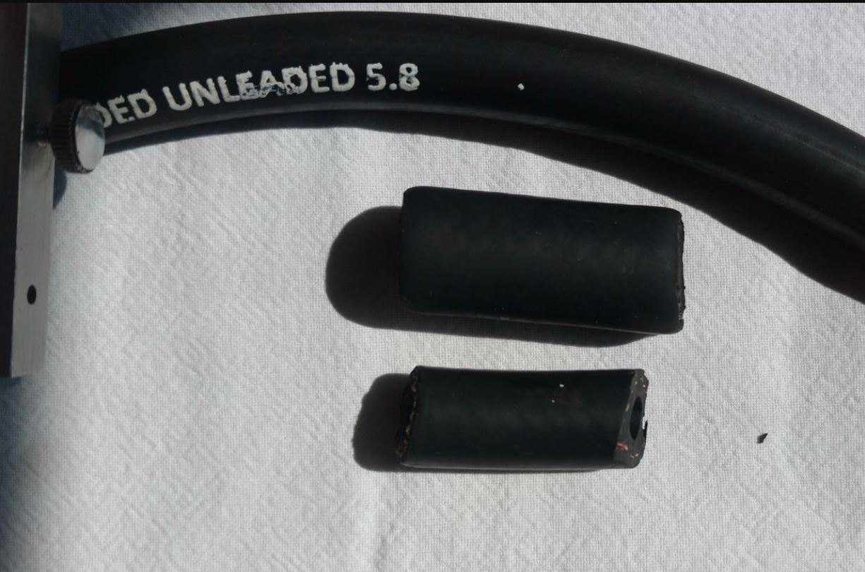

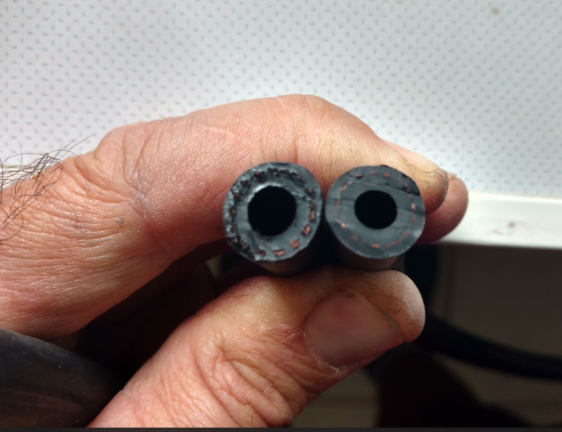

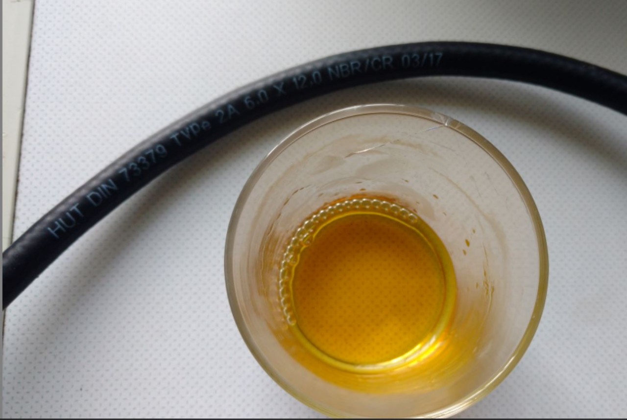

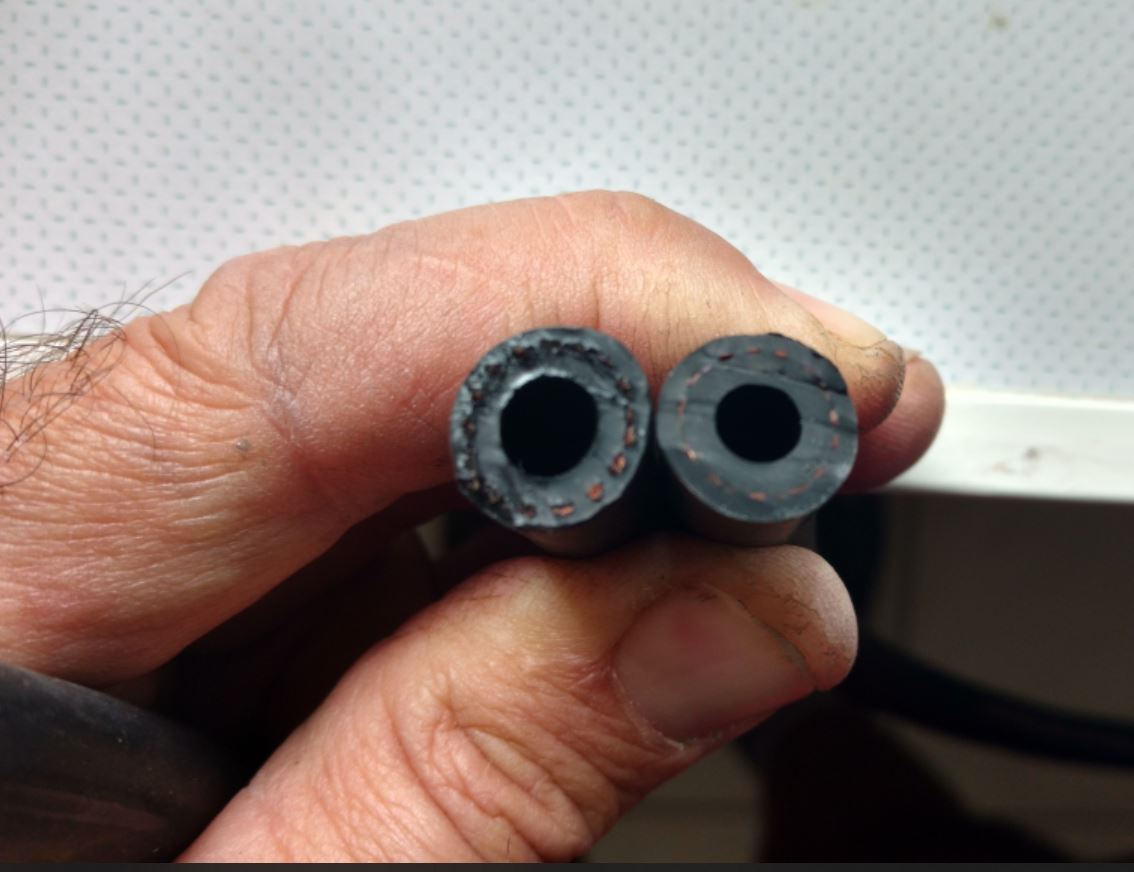

Le contact chez Meca... m'a demmandé de refaire un test en remplissant simplement la durite avec de l'essenceet au voici le résutat après 4 jours de contact:
Durite 6mm Altération et déformation de la durite. +1,3mm de diamètre ext. Durite 6mm de marque Hutchinson pas d'Altération ni de déformation de la durite. Durite de 10mm pour être sur il mon demandé de tester leur durite de 10mm, mais elle n'est pas concerné par le problème.

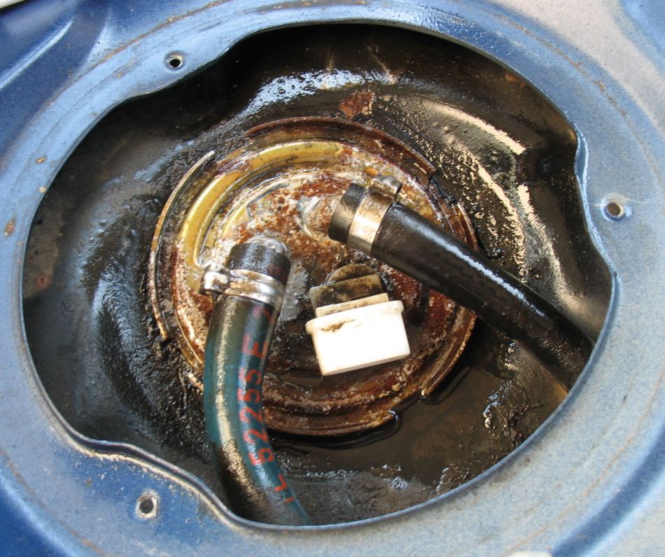

Heureusement, Ils m'ont remboursé les 2m de durite, mais le reste c'est pour ma pomme.
Pour changer ces durites je ne sais pas si le fait de simplement écarter le réservoir va suffire. J'espère ne pas devoir tomber de nouveau le train arrière, goulotte.....
Je m'y colle demain.

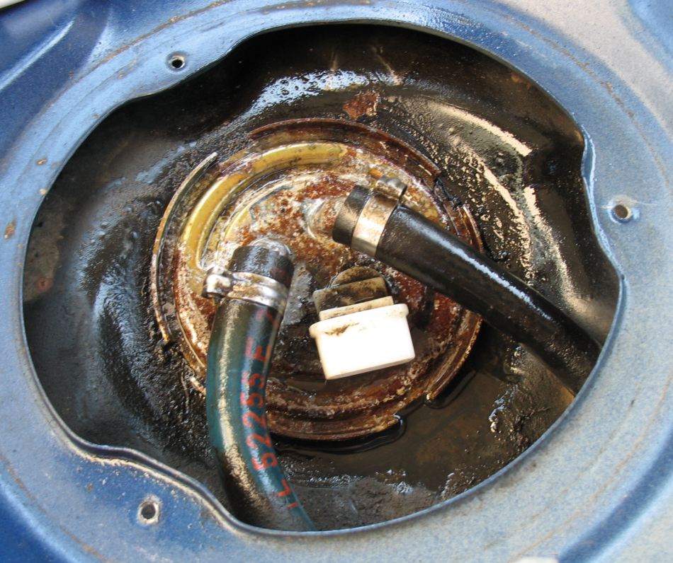

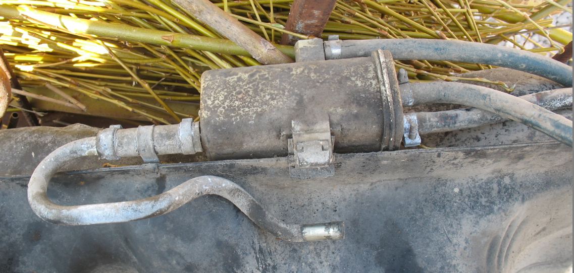

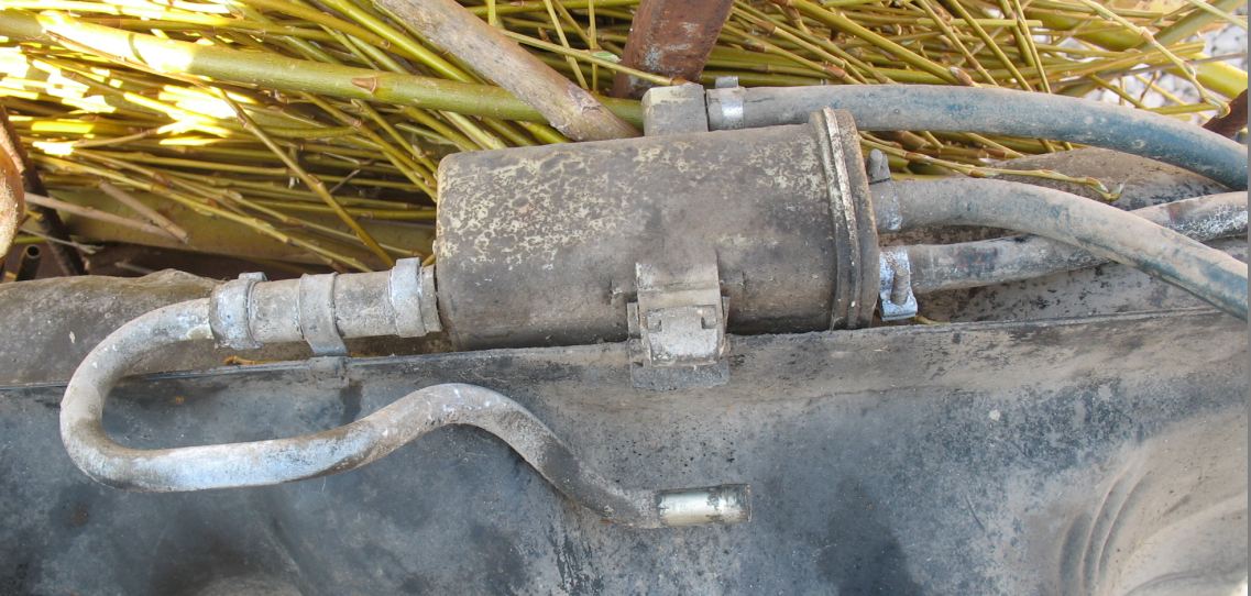

non ce n'est pas le circuit de durite sous le plancher.
J'ai un cab 112 DX2 de 91 et c'est les 3 durites de droite sur la photo.
Elles relient le réservoir tampon à:
- l'alimentation essence de la pompe immergée depuis le raccord de la jauge
- le retour essence vers le réservoir présent sur le raccord de la jauge
- le circuit de retour essence en provenance du K-jetronique

Du coup j'ai trouvé chez Roady de la durite Hutchinson DIN 73379 type 2A moins cher que chez Meca...summit a écrit : jeu. sept. 26, 2019 10:44 am Je remplace fréquemment les durites de ma mini cooper , c'est dire tout les 3 ans en préventif, car en plus de l'éthanol, elle passe à côté du collecteur d'échappement.
J'ai lu qu'il fallait demander la norme SAE J30 R9

Merci de nous faire part de ces tests.
Je me pose cependant une question : une durite est-elle réellement conçue pour tremper dans de l'essence ou simplement pour la faire circuler ?
En somme, le test ne serait-il pas plus proche de la réalité en mettant de l'essence dans la durite et, en la bouchant aux extrémités, attendre de voir si elle gonfle par l'intérieur ?
