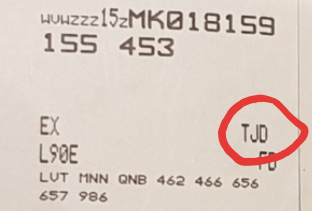

je suis en train de refaire une beauté à ma one pour en profiter cet été .
Dans le lot de ce qu'il ya à faire, j'ai ma synchro de 3° qui craque . Mon mécano me conseille , plutôt que de démonter , arranger et remonter , de carrément changer la boîte, il ne comptera que le démontage et remontage de celle-ci . C'est pour moi une bonne idée et moins cher .
J'ai le moteur 155EX2A, ma question est de savoir si il y'a plusieurs références de boites suivant le moteur ( carbu , injection , ... ) .
J'ai demandé sur internet à des casseurs , j'en aurais pour entre 250€ et 350€ grantie 3 mois mais sans préciser de référence, juste modéle , type et année .
MErci de vos réponses.

Sur ton étiquette de coffre figure le type de boîte à vitesses de ton cab.
Commençons par le début.
Pour le reste c'est une loterie. Tu peux bien ou mal tomber....

Suis pas sur d'avoir l'étiquette de coffre sur ma caisse . En plus je l'ai pas sur place non plus.
Y'a til une ame charitable qui a le même moteur que moi qui pourrait me donner la référence svp . :-P

Tu as le livret VW ?

oui c'est marqué dessus ??
Messages : 34741
Re: boite de vitesse
Oui regardes ..
Toi c'est peut-être AUG ?

en cherchant un peu sur le forum :fouet
//uploads.tapatalk-cdn.com/201807 ... b8b9dd.jpg

Merci de ton tableau mais honnetement , je ne vois pas ce que je pourrais trouver en fonction de mon moteur ....
ACD ou AEN suivant le tableau au dessus, si tu es bien en 5 vitesses

Il faut voir son millésime. Il est inscrit dans la présentation 1988 mais cela est peut-être une millésime 1989 ?
Attendons l'étiquette de coffre.

et pourquoi pas 4T ?
je vais faire la photo de l'etiquette de coffre demain matin .

Avant de changer de boîte, tu as essayer de la vidanger et de mettre du mecacyl ? Ta tringlerie est bonne et bien réglée ?
