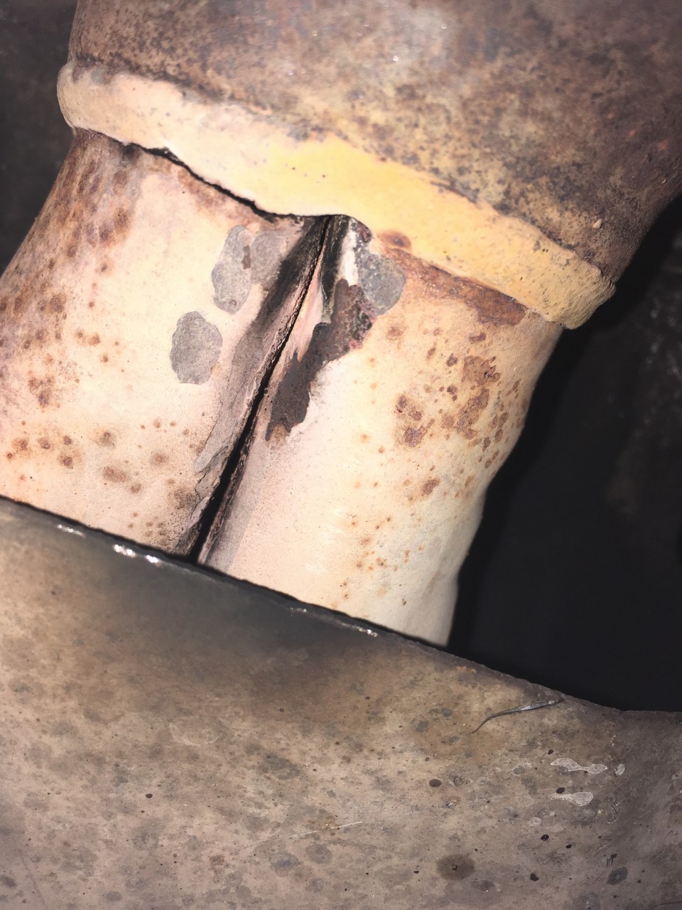

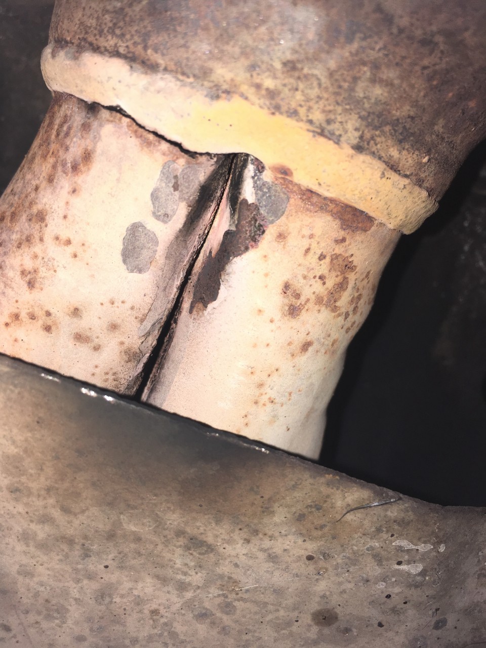

Je crois que je la tient :
Sous la jonction du tube en J avec le collecteur d’echappement...
Mal placée pour une reparation au gungum.
Je pense laisser comme ça pour le moment, et le jour oû ça ne passe plus au CT j’aviserais pour un remplacement entier du collecteur par un modele inox. Si je remplace que le morceau ça sera certes moins chère mais la ligne est trés rouillé au dessus, très rouillé en dessous... alors tant qu’à se faire ch*er autant fiabiliser l’echappement une bonne fois pour toute.
