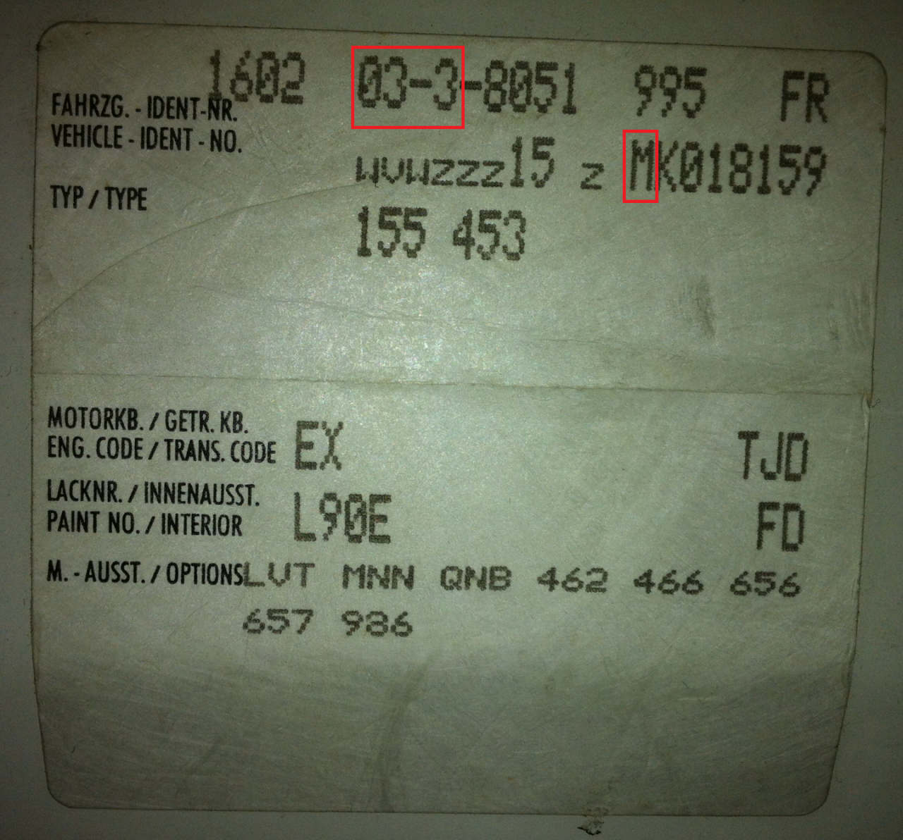

La série de chiffres encadrée (03-3 dans l’exemple) signifie que la voiture a été produite le deuxième jour de la semaine 03 dans l’année millésime correspondante à la lettre du numéro de série commençant par “WVW”. Dans cette exemple la voiture est du millésime 91 (lettre M). Étant donné que le millésime change vers 1er août (01/08/1990 = millésime 1991), une voiture produite après le 31 juillet est forcément sortie d’usine l’année qui précède son millésime.
Soit dans l’étiquette ci dessous, le mercredi 16 janvier 1991 (jour 3 de la semaine 3 de 1991).
Ce qu'il faut savoir : Le jour de production indiqué est le jour de début de fabrication du cabriolet. Pour connaitre le jour de fin de production, seul le certificat délivré par l’Auto-muséum de Wolfsburg permet de le savoir. (https://www.automuseum-volkswagen.de/en)
A titre d'information, suivant les ouvertures et fermetures de l'usine cela peut varier entre 2 jours et environ un mois ! Ce sont les deux cas de mes cabs.
Dans le cas de mon étiquette de coffre, le certificat donné par l'Auto-muséum m'informe de la fin de production le vendredi 18 janvier 1991 soit en deux jours.

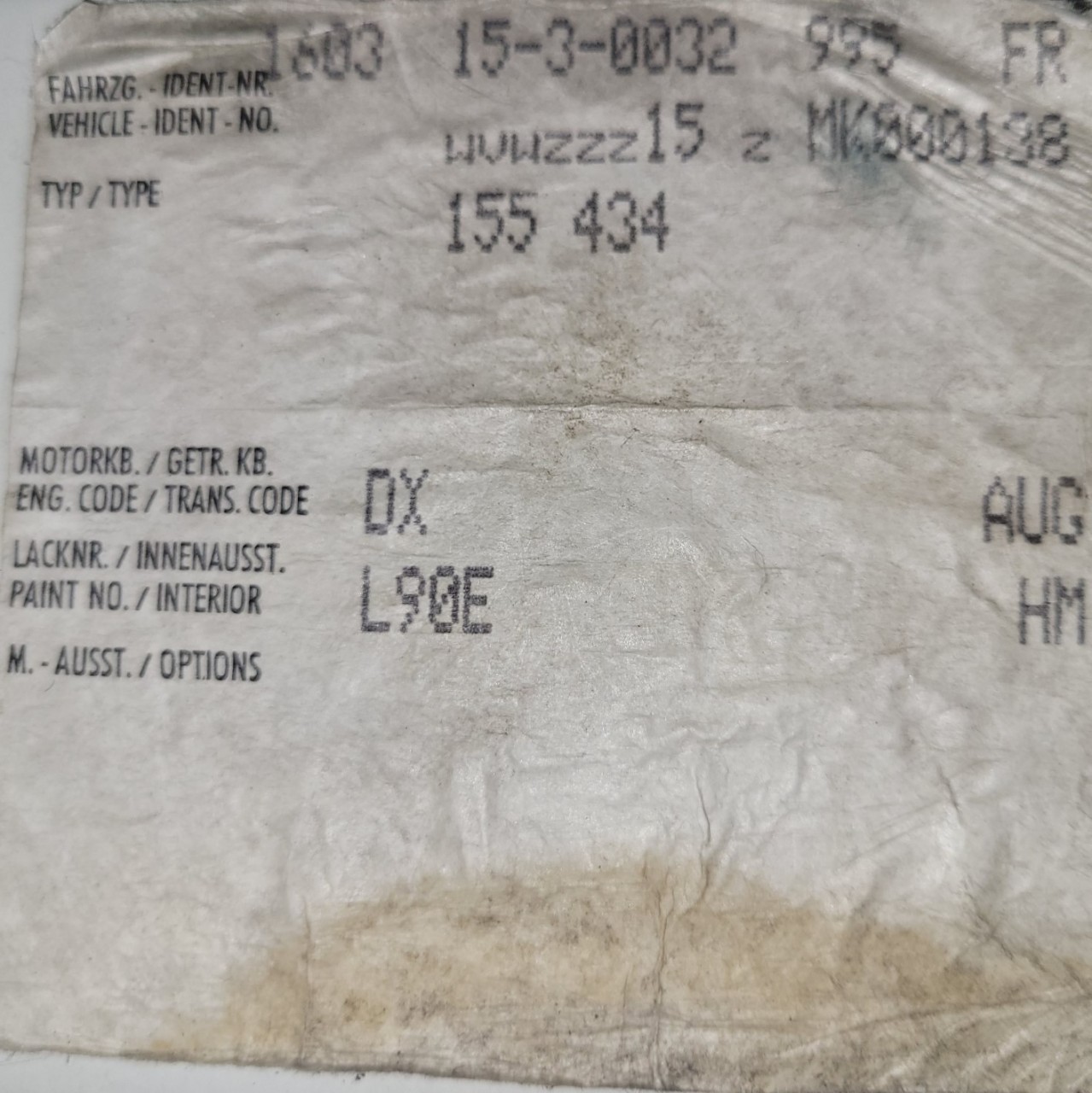

Je tient pour exemple mon propre cabriolet acheté neuf dont j'ai tout l'historique y compris les bons : de commande, de livraison concessionnaire et de remise client.
Mon code VIN est le WVWZZZ15ZMK000138 ce qui situe le Millésime 91 pourtant la date de première mise en circulation est du le 29/05/1990...
Par ailleurs mes finitions sont celles qui étaient dispos depuis le catalogue Quartett d'Aout 1987 jusqu'au catalogue Quartett Janvier 1990 et non plus au catalogue Quartett d'Aout 1990 (changement du millésime).
Intéressant ces décodages de code constructeur, mais j'imagine qu'il reste une marge d'insertitude sur ce qui peut être déduit.
Entres autres, êtes vous sûr que le changement de millésime est systématiquement au 1er aout de l'année ?

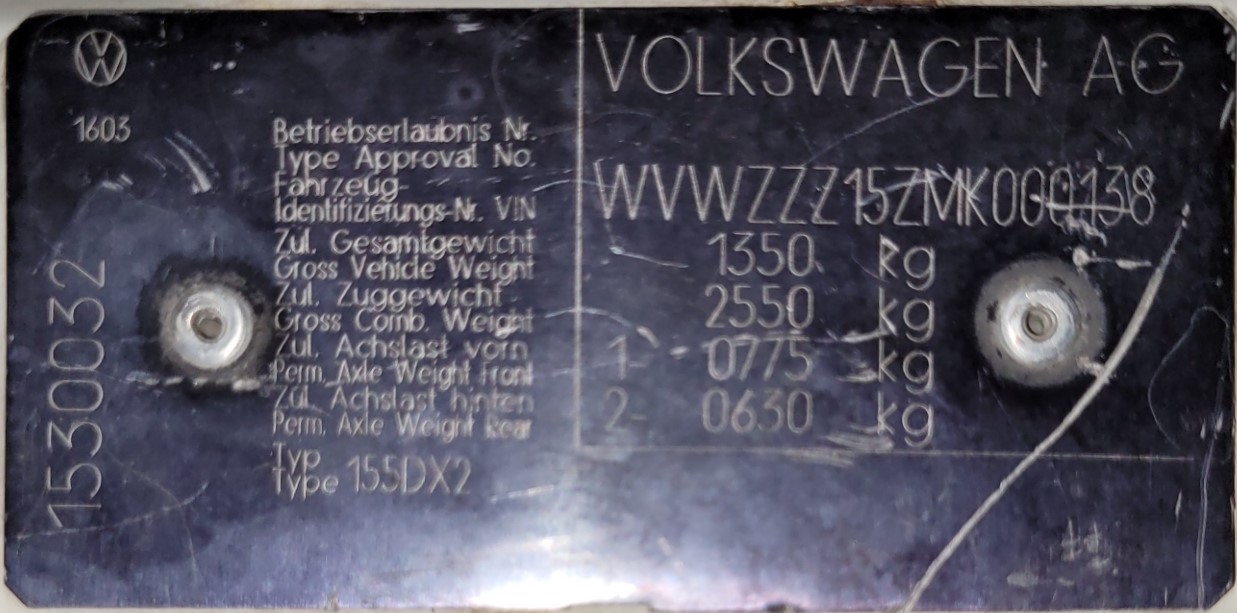

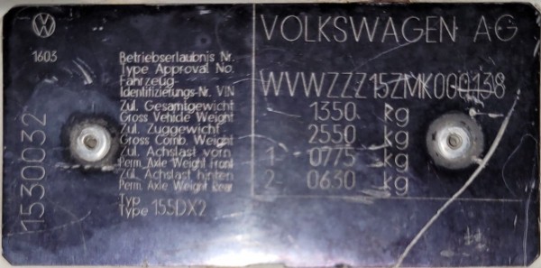

Re: Connaître le jour, le mois et l'année de production de son cabriolet...
Je ne sais pas trop quel est le numero de chassis
Aucune option n'est indiquée sur l'étiquette de coffre ou sur sa copie dans le carnet.
Mais le véhicule était livré avec une direction assistée hydraulique, le précâblage Autoradio+4HP et une alarme coupe circuit cobra (à mon avis posée par le concessionnaire et non pas sortie d'usine)
Etiquette de coffre Plaque Constructeur
