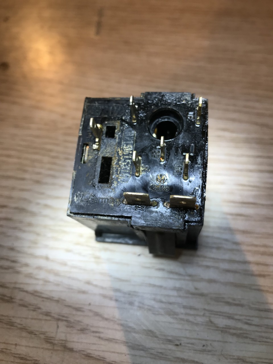

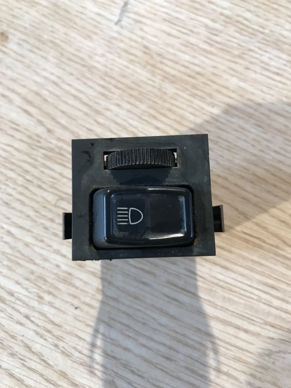

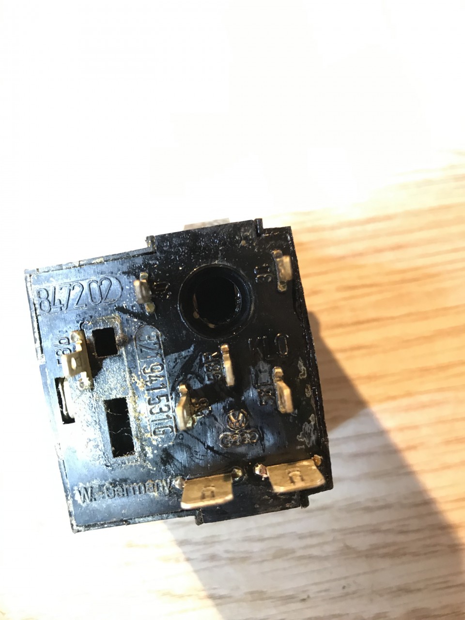

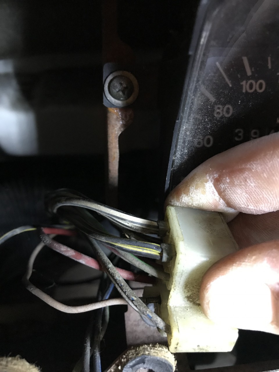

Bonsoir,
Hier soir en rentrant avec mon auto, en allumant mes phares, au bout de quelques minutes, une forte odeur de brulé a commencé à monter.
J'ai tout de suite coupé et rapidement trouvé d'où venait l'odeur, c'était l'interrupteur des phares.
Donc après investigation, en position "code" pas de pb, mais lorsque je passe en "phares", ça pue !

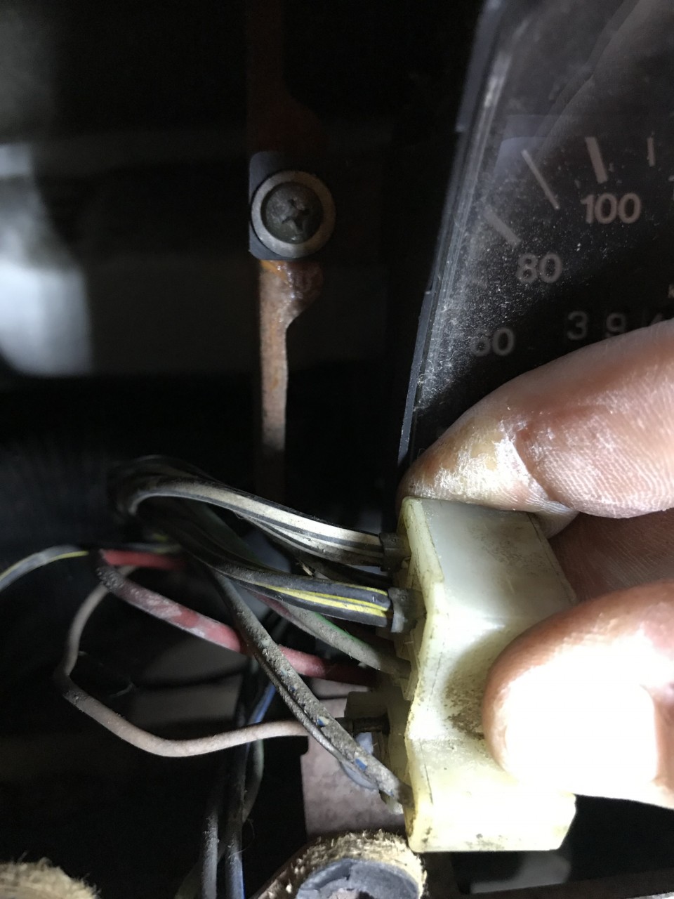

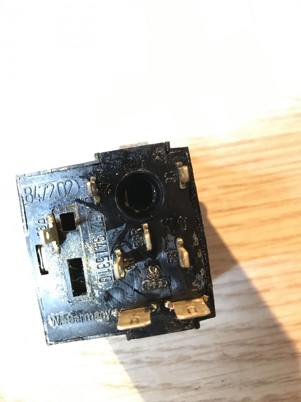

Aprés démontage, j'ai constaté que les cosses X et surtout 56 (numéro derrière l'inter) étaient très chaudes ainsi que fils noir/jaune et blanc/noir...
Avez vous des pistes à me donner car je commence à désespérer avec ce foutu faisceau...

Bonjour personnellement je commencerais par changer le commodo de phares le problème peut tout simplement venir de la. ( point de chauffe du a l'oxydation sur un contacteur ).

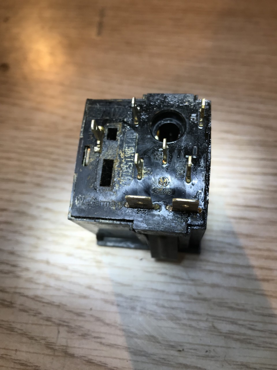

Oui, ça m’est arrivé aussi, j’ai changé l’interrupteur et ça re fonctionnait.
Pour comprendre pourquoi tu as eu cette surchauffe, tu peux ouvrir l’interrupteur et tu comprendras que c’est l’usure.
J’avais réussi à le réparer mais il n’avait pas tenu longtemps.
En démontant fait gaffe car il y a un ressort avec une petite bille.

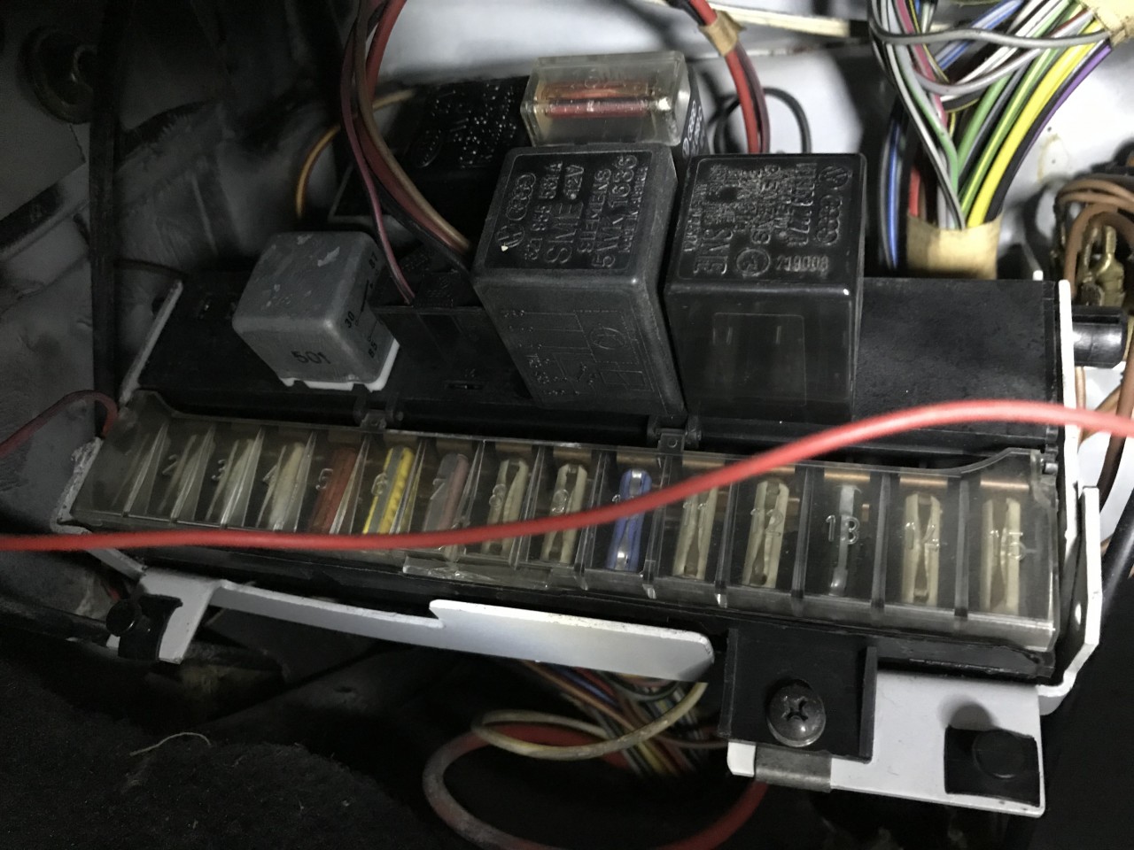

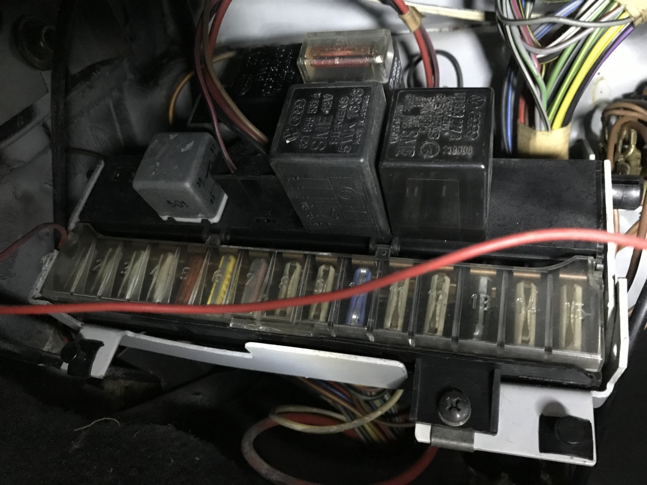

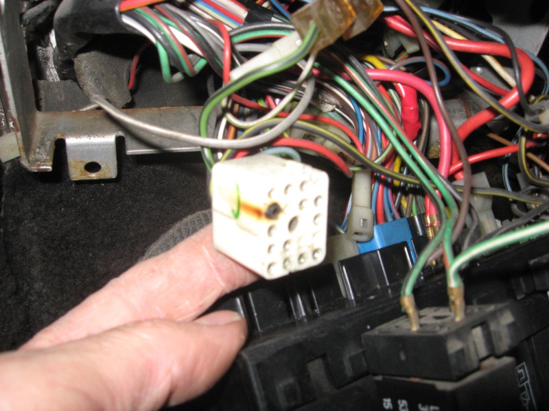

Juste une question, quel est le modèle de ta boîte à fusible ?
Avec la photo des fusibles, celà se voit de suite.
Si tu as la première version, aïe
Re: Interrupteur de phares...
Oulà ! tu m’inquiètes là...summit a écrit : lun. mars 04, 2019 09:21 am Juste une question, quel est le modèle de ta boîte à fusible ?
Si tu as la première version, aïe![]()
Le modèle, j'en sais rien, pq il a eu plusieurs modèle en 82 ??

Ben oui, si tu as le même que celui de 1980, aïe, prépare l'extincteur.
En revanche si, c'est celui de 1983, ouf.
82 est l'année charnière

Mais je suis raisonnable, mon GLI est de 79.
Je sais de quoi je parle avec cette merde de boite à fusible.
Le relais de la pompe à essence faisait fondre la boite à fusible avec le montage d'origine.
Même après la modif faite en 98 par la concession vw, j'ai du remplacer la boite à fusible.
Puis j'ai du remplacer les broches, tout était carbonisé.
Il y a 5 ou 6 ans je me suis décidé à remplacer le faisceau (toute la partie de la boite à fusible qui part dans le compartiment moteur), l'enveloppe des fils étaient devenus cassantes, dans le passé des fils avaient aussi fondu au milieu du faisceau des phares.
Donc je sais de quoi parle, j'avais prévenu un copain qui avait voulu spéculer sur une GTI, un jour elle n'a pas démarré, une merde avec le relais de la, pompe, il s'est empressé de la vendre avant qu'elle prenne feux.

Exact, la première version.

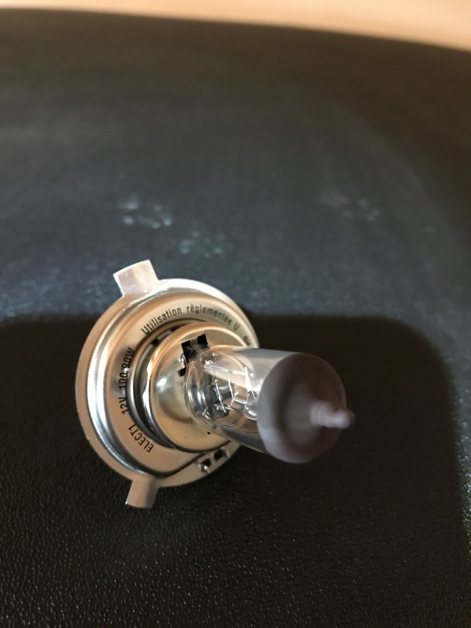

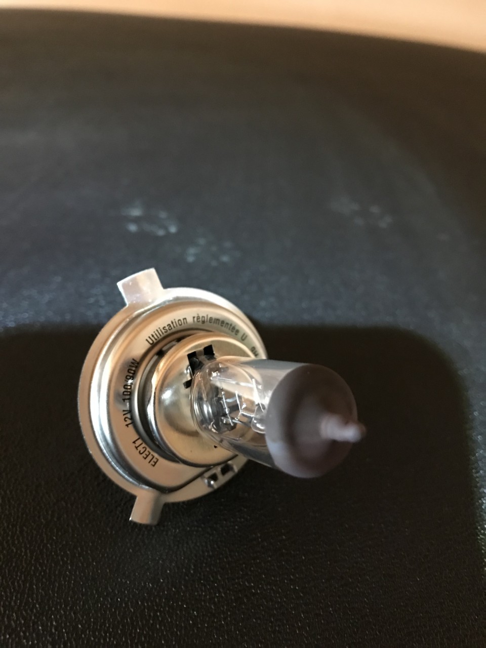

Avant d'aller plus loin dans tes problèmes électriques (démarreur, phares (surtout pas d'ampoule 100 w)
Tu désengages la boite à fusible et tu regardes les broches derrières.
Tu les sorts au fur à mesure pour vérifier s'il y a eu des points chauds, si ça à cramer tu le verras de suite autant sur les picots que sur la broche.

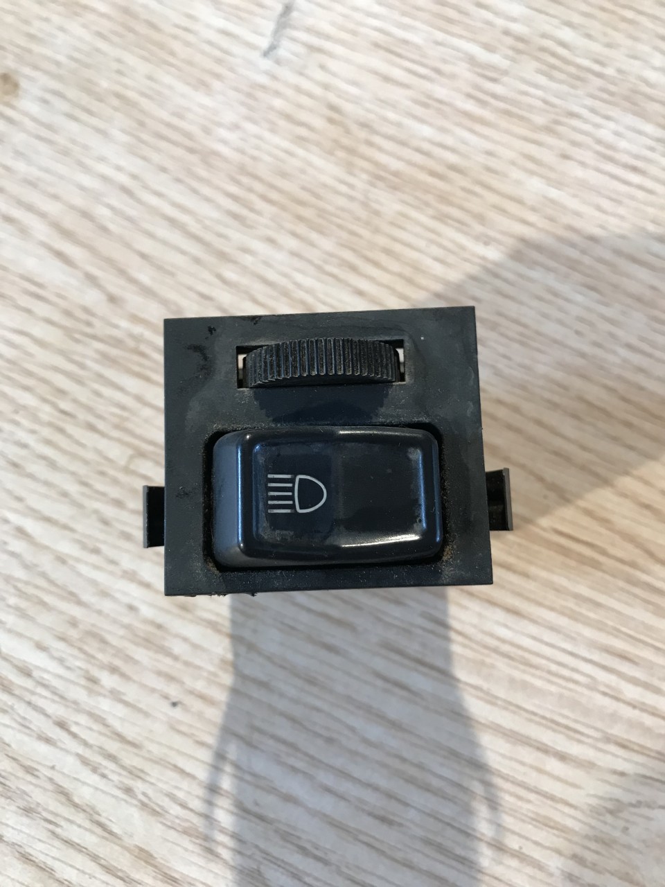

je viens de recevoir mon inter de phare, donc après remplacement , même combat , chauffe et odeur.
Donc contrôle de choses faciles, ampoules de phares et là c'est le drame vous allez me dire ! Je vais donc me quérir de nouvelles ampoules dés demain pour continuer mes investigations.

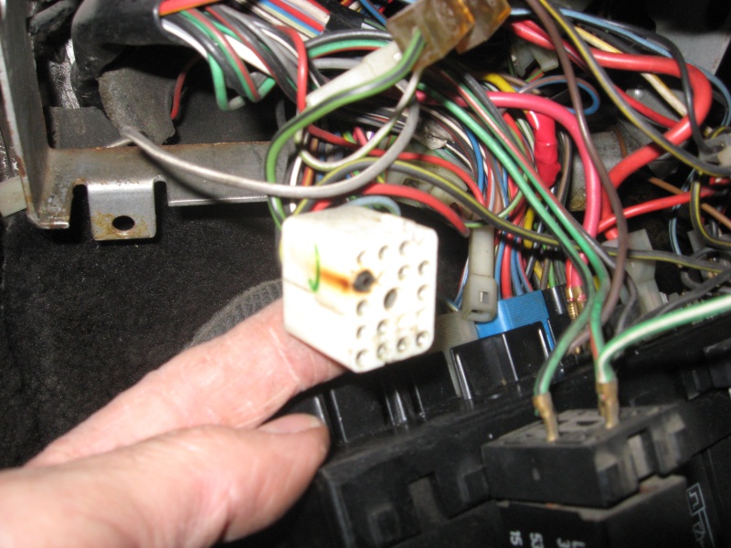

Déjà un problème trouver.
Mais regarde tout de même les prises branchées derrière ta boite à fusible.
J'espère pour toi que tu ne vas pas trouver ce genre de choses.

pour faire suite à mon souci, j'ai donc remplacé en plus de l'inter , les ampoules par des modèles "d'origines" 55/65W.
Non concluant car après un test à la nuit tombée, re-fumée sortant du tdb au basculement veilleuses --> phares...
Piste à creuser, du moins j'ai l'impression, en passage "pleins phares", il semblerait que ça s'estompe...à suivre
